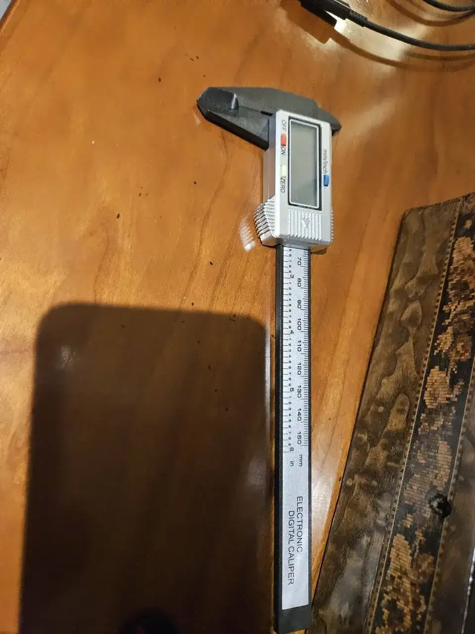

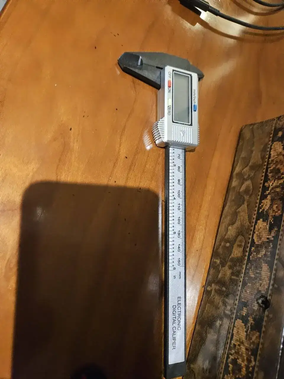

Abre el reloj y mide la esfera con un caliper
Uno de estos de aliexpress, es fundamental para que no te equivoques con la medida.
Por curiosidad acabo de medir un dial miyota que tengo por aquí, y que va en una caja de 41mm, y mide 31mm, por lo que esa medida la descartaría. Ni idea de si la tuya es 28,5 o 30,5
Reacciones: Juan Drama
Ver el archivos adjunto 2733757
Jajajaj justo me acabo de hacer con uno, de las pocas herramientas que me faltaban. Muchas gracias amigo, ya publicaré resultado si es exitoso.
