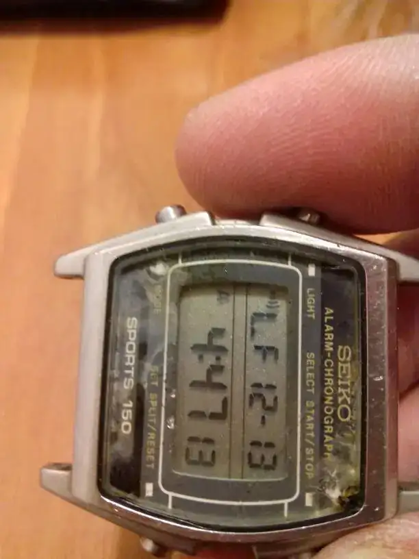

Hola, me gustaría limpiar el dial, pero no se como sacar la bata interna, ni los casquillos, no se si van a rosca o no. Se podría limpiar con algún líquido sin necesidad de sacar esa pieza? También le falta una grapa de un pulsador, supongo que alguno de un casio o similar le valdrá no?.

ufff, mal vas... veo que el cristal está roto también en una esquina?
La maquina está perfectamente, lucen bien todos los segmentos.Yo comenzaría por buscar un donante de caja.
Te explico por que. El cristal hay que empujarlo desde detrás ,con la prensa correspondiente, creo que esa esquina,está rota por intentar desmontarlo como NO se debe.
Una vez quitado el cristal, hay que ver el estado de la junta, que srá lo que lo retenga posteriormente,fijo y estanco.Pero eso si, no te quita nadie buscar un cristal nuevo.
Después, se tiene que ver el estado en que quedó la serigrafía, a veces sorprenden y están perfectas!!!
::bxd:::nea:::cry:: ...otras....NO. Así que a buscar y rebuscar.
Tienes que mirar el precio de venta del reloj, si hay varios a la venta, el estado,etc.Para saber si conviene arreglarlo.
Una cosa importante, es que el módulo va perfecto!!
Es un SEIKO ALARM-CHRONOGRAPH SPORTS 150 A904-5080 DIGITAL, no creo que sea difícil encontrar uno en buen estado...
Estuve mirando y las buenas piezas, se venden por 150€, así que si te pones vale la pena.

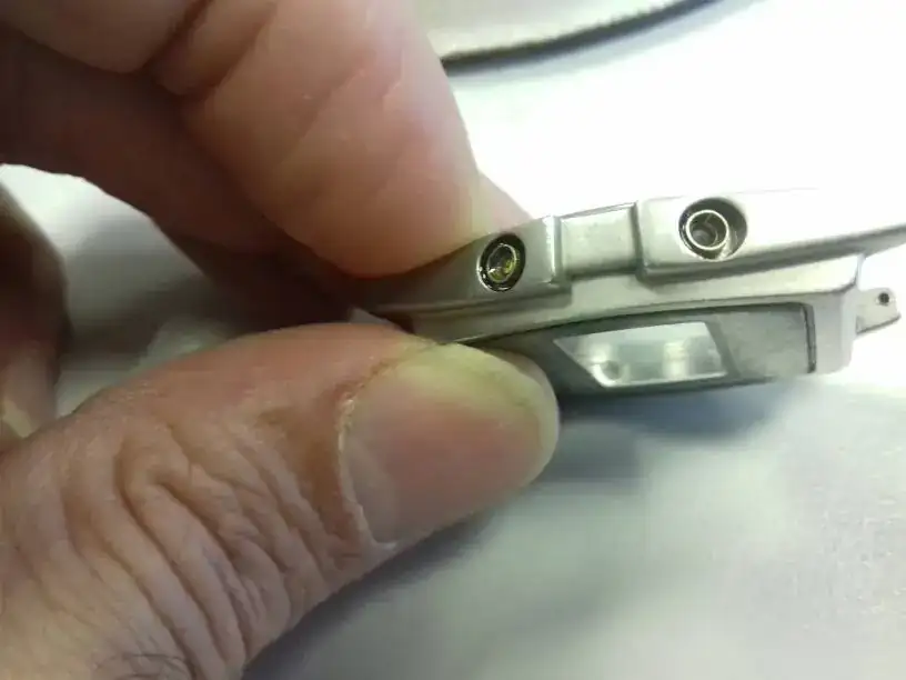

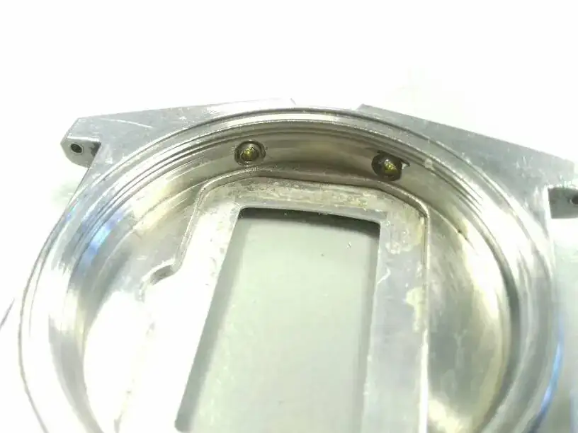

Ese cristal ya lo vi, no me preocupa mucho no lo voy a mojar. Buscar un cristal será difícil, ahora estoy en buscar un c- clip de un pulsador que se me ha perdido por manazas.
Hola. Lo de limpiar el cristal lo tiene mal. Quizas metiendolo en agua con jabon y una brocha de pelo largo y fino, y luego un buen enjuagado y a dejarlo secar bien.
Lo del cir clik igual te vale uno de algun casio.
Saludos y suerte.
Ya lo tengo bastante limpio. Como no tengo ningún casio a mano, lo llevaré al relojero, que no creo que me cobre más de 10€.

Ya esta, Solasaiz me lo ha hecho al instante y por dos €.
