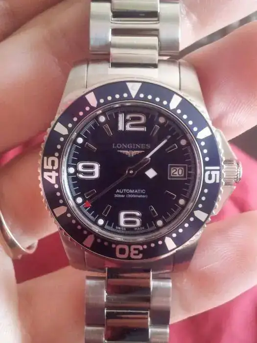

O sea, que es mas fácil criar un hijo que tener un reloj. Solo llevo dos días con mi primer y único reloj y ya me da miedo tocarlo.
Es este:
¿Entonces no tengo que darle cuerda, es suficiente con moverlo?
¿Qué es "automático de remonte manual"?. El mio no lo es, ¿no?...
Mis instrucciones deben de estar en arameo, porque solo les falta adjuntar un chuchillo para cortarte las venas.
