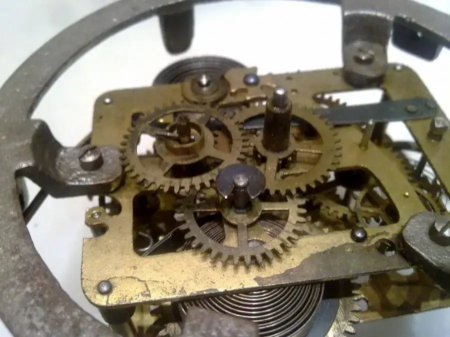

soy vastante novato y voy aprendiendo. estoy reparando un despertador de unos 17cm de diametro calculo de los años 20-30 no tenia la llave para darle cuerda y con un amigo tornero me construyo una de rosca izquierdas y diametro 4´5 metrica la rosca fue muy complicada por la medida poco usual. el tema es que ahora que me he quitado ese problema me he dado cuenta de que le falta un piñon a una rueda, es la rueda que ataca el piñon de los minutos que va suelta en su propio eje y hace mover la rueda cañon y la rueda del despertador . ahora solo se mueve la aguja minutera como puedo consegir esta rueda con su piñon. gracias de antemano

Lo primero seria conocer que tipo de maquina es. o conocer las medidas de la misma, yo tengo gran cantidad de repuesto de despertadores y si la tengo te la regalo pero tendrias que decirme las medidas.

gracias te lo agradeceria mucho. tengo mucha ilusion en terminar este despertador que seria mi segundo trabajo y despues de tres semanas fabricando la llave me a caido como un jarro de agua fria el descubrir esta rueda que tiene roto su piñon solidario como soy muy novato dime como la tengo que medir para darte las medidas esactas diametro-numero de dientes.etc la rueda lleva su piñon bueno espero tus indicaciones y muy agradecido 26022013386.webp

el diametro de la rueda es 25´4mm y el numero de sus dientes es 36 me llamo antonio labrador barbero vivo en barcelona calle gran via cortes catalanas 1084 9-3 08020 barcelona - españa . te estare eternamente agradecido y cuando necesites algo de mi tienes mi direccion te daria mi telefono pero no se si se puede
perdona no se necesita el diametro del eje de esta rueda. su diametro es 2´7 milimetros. tambien he medido la rueda cañon su diametro es 27´4mm y el numero de sus dientes son 40 .

Creo que te tengo la rueda. Te la enio a casa junto con un curso de relojeria y unas fotos de mi tallercito ( si soy capaz de pasarlas a un dvd).
