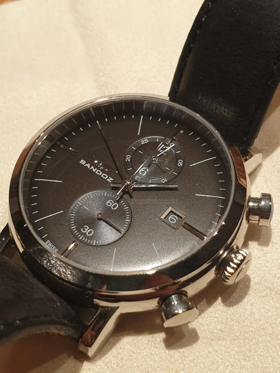

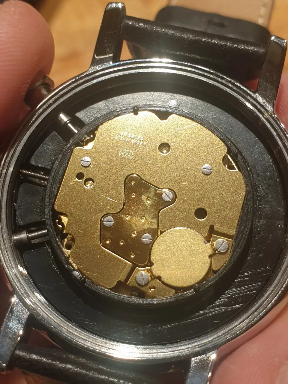

Buenas noches compañeros,
He abierto uno de mis relojes para cambiarle la pila y me surgen un par de dudas y antes de liarla paso por aqui.
Entiendo que debo quitar los dos tornillos pequeños para levantar la pila. Es así o con uno vale ? Se puede cambiar sin sacar la bata ?

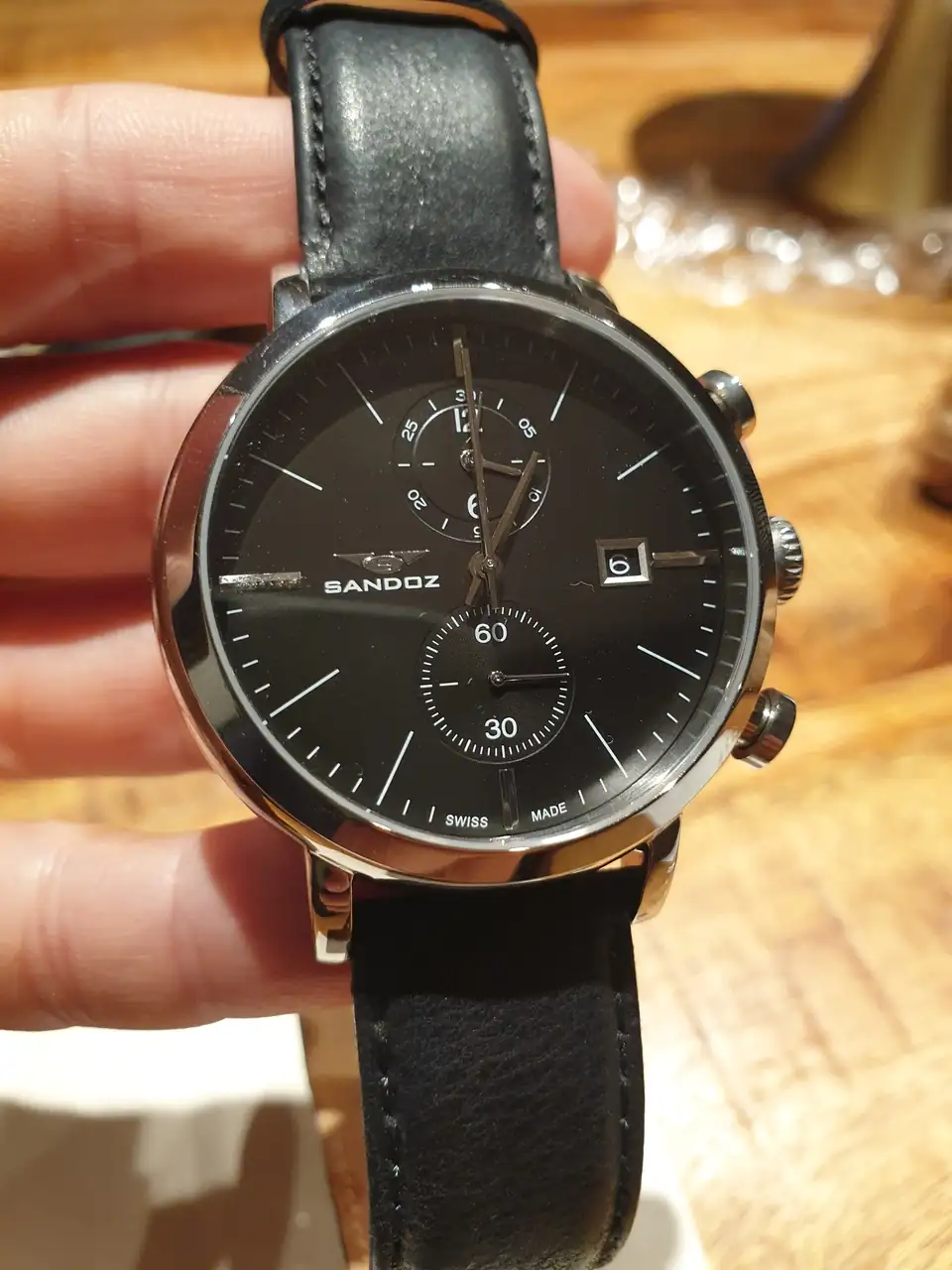

Os dejo unas fotos del paciente, un bonito Sandoz que también fue el reloj de mi boda.
Gracias !!
Normalmente aflojando los tornillos suele haber una parte del soporte de la pila que sale hacia un lado y asi se puede retirar la pila antigua.
Reacciones: Omar3D
Gracias
He pedido la pila y cuando me llegue probaré asi
No hace falta quitar la bata. Hay sitio suficiente.
Lo suyo es soltar los tornillos y vigilarlos bien. Cambias la pila y los vuelves a atornillar con cuidado. Sencillo, no tengas miedo.
