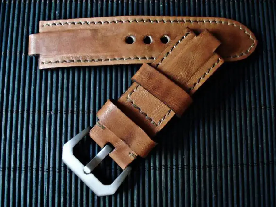

Pues eso compañeros,ante la proxima llegada de una correa de cuero encargada al Maestro Jacobo para mi Oris Small Second,me pregunto si es complicado hacerlo yo mismo o,por el contrario,deberia llevarselo a mi relojero de confianza.
He buscado algun tutorial en internete y en el Foro,pero lo unico que he encontrado es un video de un señor que tiene que utilizar un martillo para sacar los pasadores,lo cual me acojona un poco.
Por otra parte veo que algunos modelos de Oris importantes,traen en su set una herramienta para cambiar el armis por el caucho,y eso me hace creer que no debe de ser tan complicado como en el video tutorial de YouTube.
Si alguien me pudiera dar alguna pista lo agradeceria.Aqui os dejo tambien la correa que tengo intencion de ponerle al reloj.

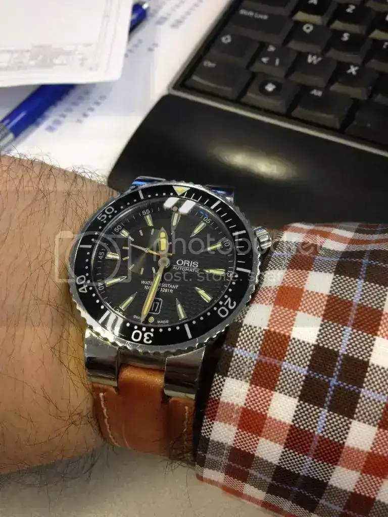

Yo tengo esa mima correa!! La pedi el año pasado por encargo en esa combinacion!! que casualidad! lo tengo en un ss naranja....
Sobre lo de la correa, va con tornillos, con calma y un par de destornilladores pequeños planos sale, cuidado al colocar el destornillador no deslice y dejes marca en las "garras". Yo lo hice yo mismo y soy de las personas mas nulas que hay para manualidades/bricolaje....
Ya veras que toque mas chulo le da esa correa!!
Mira foto de la mia!!

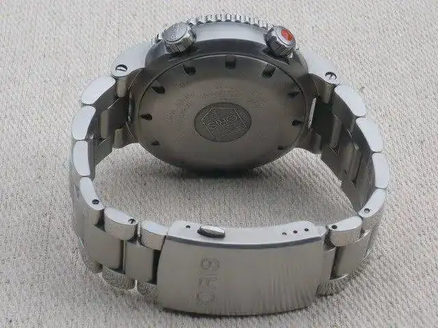

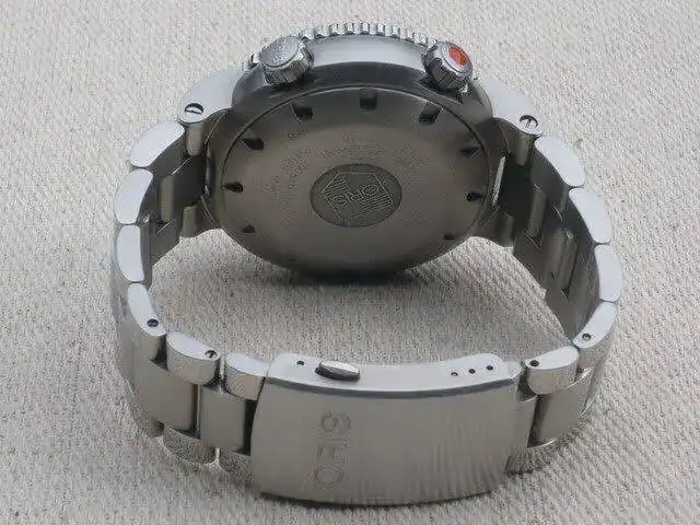

A ver, no tengo ni he tenido en la mano ningún Small Seconds, pero los Oris de hace unos años, el diver 300 azul que yo tengo por ejemplo, no tiene pasadores atornillados; es un pasador que entra por un lateral del asa y sale entero por el otro asa. Va a presión, hay que quitarlo dando con un punzón y un martillo por un lado, y cuando aparece la punta por el otro, tirar con unas pinza o unos alicates. El riesgo de que el pasador se doble es grande. No sé si se apreciará bien en esta foto, el lado que sale desenfocado es exactamente igual que el que no lo está.
Por otro lado tengo también un Der Meistertaucher que los lleva atornillados.
En el primer caso yo lo llevaría a alguien cualificado para que lo hiciera. En el segundo lo puedes hacer tú mismo, si tienes dos destornilladores.

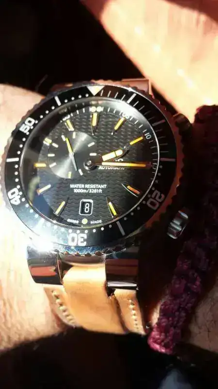

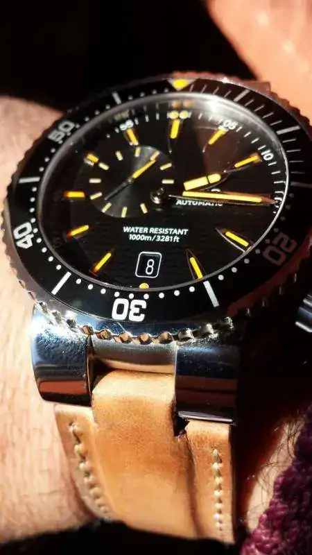

Bueno,pues gracias a la inestimable ayuda del forero y amigo llana7,ya he cambiado el armis de mi Oris por esta acojonante correa de Jacobo.
    27,9 KB · Visitas: 266
    22,3 KB · Visitas: 293
Espectacular. Jacobo es un artista y tú tienes muy buen gusto.
Enhorabuena por el cambio de pantalones...
Ves como no era tan dificil...?
Queda de fabula, parece hermanito del mio! queda fenomenal!!
A disfrutarlo compi!!
