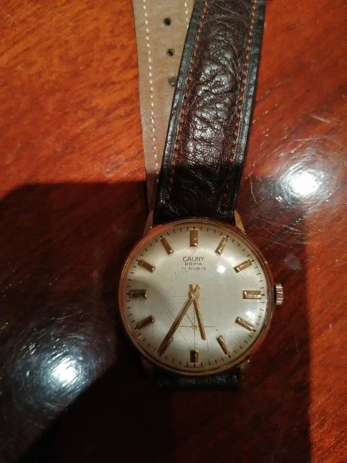

Buenas tardes.
Hace un año convencí a mi hermano para llevar a revisar un cauny prima que heredó de nuestro abuelo.
El que tiene él era con el que andaba diariamente.
Bien, una vez revisado se encontró un defecto, pero no la pieza para el repuesto.
Mirando la tapa veo que tiene un calibre 315. ¿Si encuentro otro reloj con ese calibre las piezas serían compatibles?

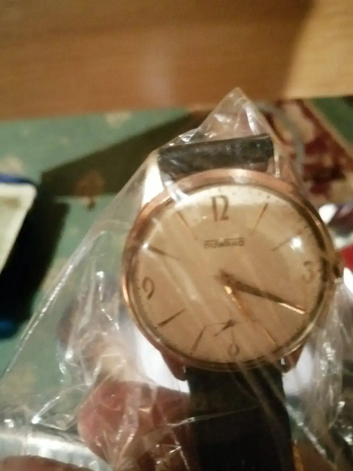

Es que ahora que nos ha surgido esto, quisiéramos mantener en buen estado los relojes heredados (ya digo, un cauny y un certina de mi abuelo, y un duward que llevaba mi bisabuelo y que conseguimos hace poco)
Yo de momento, he realizado una búsqueda en Internet y buscado, de relojes similares en diseño y tamaño y para el cauny, además, con el mismo calibre.
Gracias
Perdón por la calidad de las fotos, pero son las que tengo ahora mano.
    47,5 KB · Visitas: 70
    112,7 KB · Visitas: 67
Si el calibre es el mismo, claro que te vale, pero miralo en el movimiento. Las tapas no siempre coinciden.
No tendrás problemas en encontrar fornituras y repuestos para el calibre (AS, ETA, ...), lo verás bajo el muelle real o el calibre si abres la tapa (cosa que no te recomiendo si no tienes práctica con navajas). Un buen relojero lo limpia, aceita y repara sin problemas.
