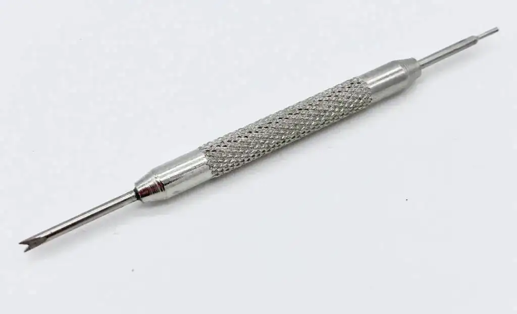

Hola, con la herramienta adecuada no deberías tener ningún problema. Con qué lo hiciste?
Es más difícil explicarlo que hacerlo, pero desde el lado de abajo de la caja metes primero el pasador de un lado y luego del otro.
Ver minuto 6:10

Como te dice el compañero, el tortuga tiene unos agujeros en las asas y con un punzón de relojero es facilísimo quitarlas. Si no tienes ninguna herramienta fina que entre entonces si que lo tendrás más difícil por el tipo de pasador que en ese modelo creo que es grueso y liso y realmente complicado de comprimir incluso con esa herramienta.
A mí me resulta mucho más fácil quitarlo que ponerlo, y si las asas tienen agujero pasante, mucho más. Hay por ahí unas instrucciones de Hora Exacta que, con fotos, lo explica muy bien. Yo ahora no las encuentro pero seguro que alguien las tiene.
Y sólo hace falta la herramienta que te muestra el compañero Escortlx, con eso basta.
