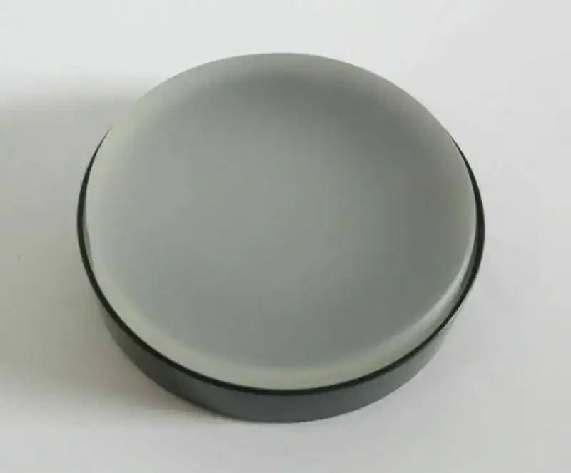

Una cópia de uno que vende Bergeon por unos 80€... casi ná para el cojincito! este tampoco es barato para ser lo que es, cuesta 19€. Pero bueno, tiene pinta de ser bastante cómodo y práctico, es el grande de 7.5cm. hay otro menor de 5.5cm. pero cuesta casi lo mismo.

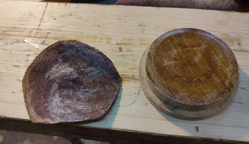

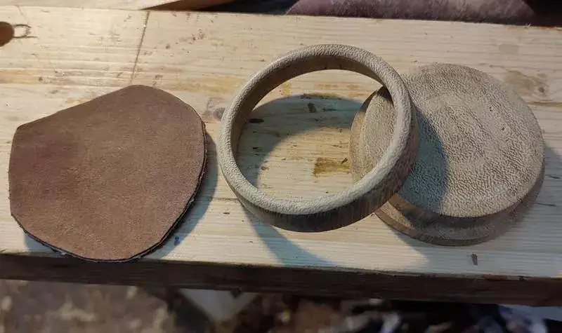

Aprovechando que tengo torno, dispuse las piezas... una base donde pegar el cuero, y un anillo con "bisel" para mantener los bordes del cuero en su sitio y de paso conseguir el borde que antes comentaba.
Así que, cola de contacto en el cuero y en el taco de madera, que si os fijais está un poco biselado hacia los bordes para dar un poco mas de aspecto de cojín!

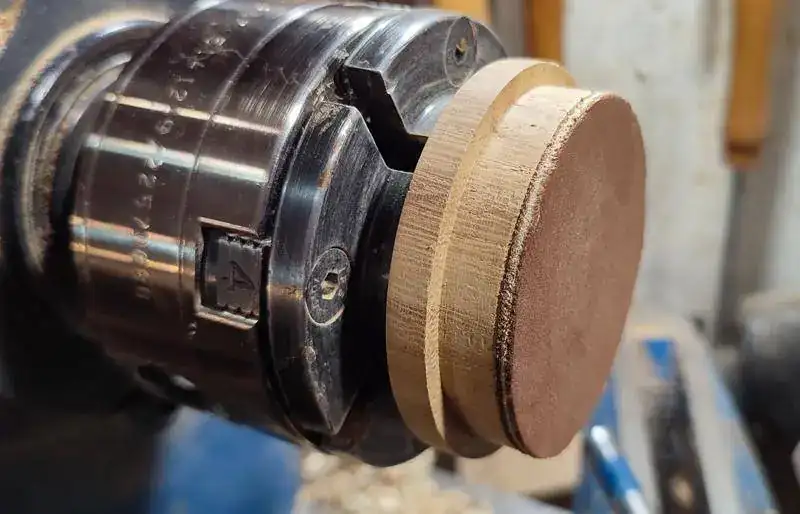

Para este paso no estaba muy seguro, pero mi idea era que colocando en el torno la pieza y subiendo casi al máximo las revoluciones, podría cortar el sobrante de cuero dejandolo a ras sin que se enganchara la gúbia (al ser material blando y medio elástico), así que afilé con tiento la gúbia que quería usar y me puse a ello con cuidadín.... pero si! no estaba yo mal encaminado, se perfiló bien el cuero y pude dejarlo a ras con un corte perfecto.
El siguiente paso sería ensamblarlo todo con cola de carpintero y enseñaros el resultado, pero el anillo se rompió al presionar un poco con un sargento, no me dió tiempo a hacer otro (ayer me tocaba a mi hacer la cena), hoy tenía otras cosas que arreglar, así que mañana le hago otro anillo a ver si este no rompe.

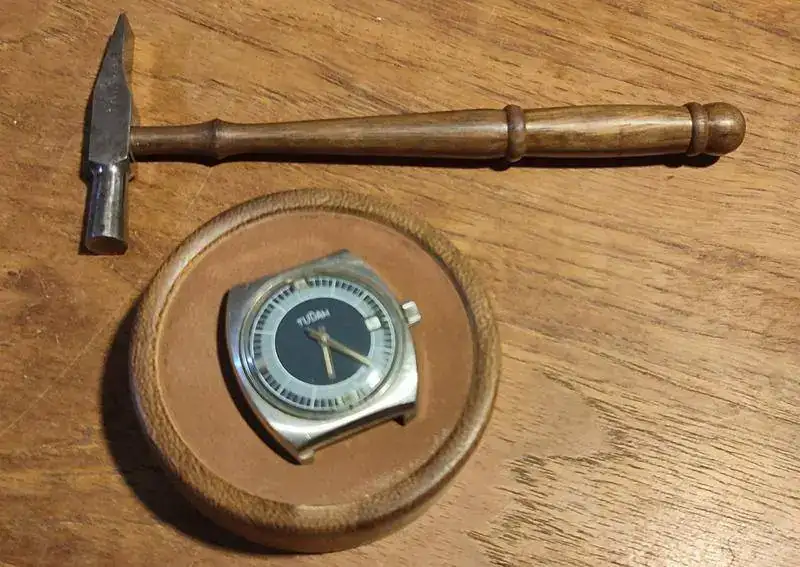

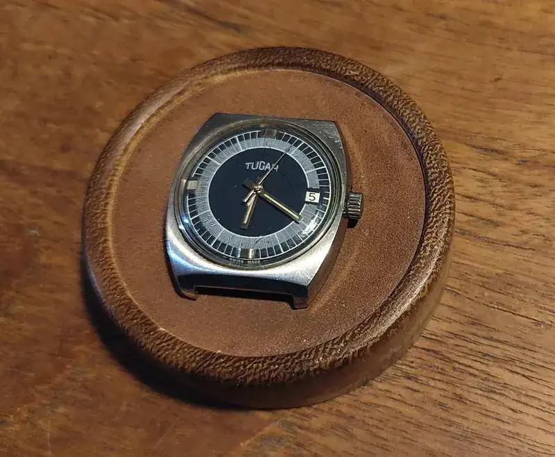

esta tarde le he dedicado otro rato y esta vez no se ha roto el anillo!
Este es el resultado!
Ahí lo está con un pequeñín setentero! Pronto lo brovaré con ese mismo reloj, que lleva un ETA 2472, que la verdad, me ha parecido muy chulo
pero anda un poco y se para.... creo que con una limpieza y engrase andará bien!!
Y otra con un martillito al que le he hecho un mango nuevo, no se si es de relojero o de joyero, pero ya que estaba con el torno, que menos que darle vida y buen porte otra vez al martillito!

Gracias a todos!! ayer noche mismo lo probé y la verdad es que va de maravilla, desmonté el calibre del reloj de la foto y algún tornillito que se salió del calibre aterrizó encima del cuero y ahí se quedó, sin rebotar ni nada, el poco de borde de madera también va bastante bién para que si van rodando se paren ahí, pero ahora que se que funciona creo que voy a hacer uno bastante mas grande.
