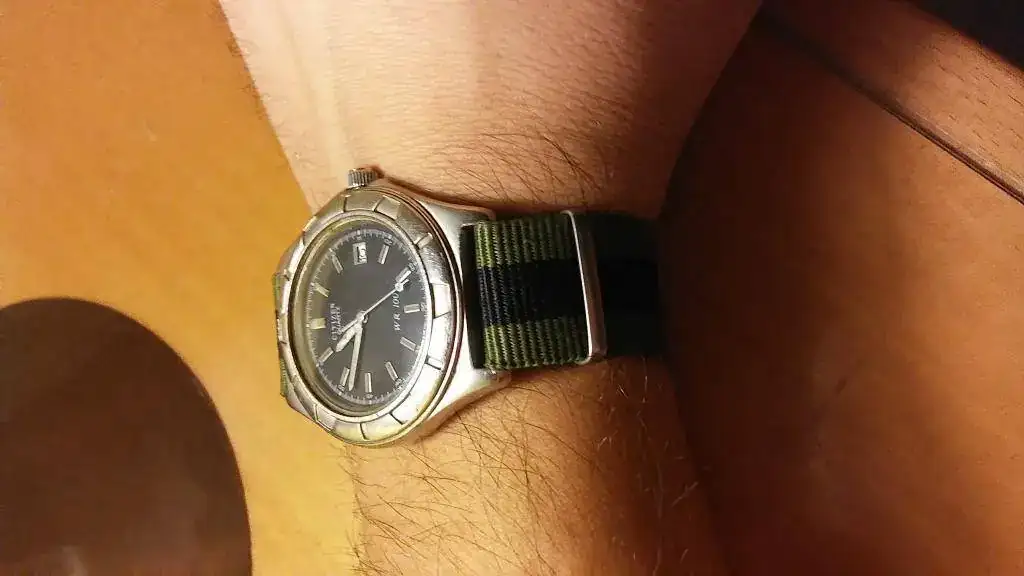

Buenas noches compañeros, tengo un citizen de cuarzo no se el año pero de los 80 seguro, vamos al asunto, total que le he cambiado la pila un par de veces pero el reloj se para al nada vamos dias, alguien tendria idea cual es el motivo de que se pare que solucion tiene y si podria intentarlo yo en casa. Bueno os dejo una fotillo de el susodicho

Lo fácil es echarle la culpa a las pilas. ¿chinorris?
También hay pilas de igual tamaño voltaje pero distinto amperaje. Puede que sea eso.
La pila se la he cambiado un par de veces en ECI y nada la pila no será, asi que habra que averiguar que es
Si la pila es correcta y se agota pronto hay que ver que consumo hace el circuito, pues como sea excesivo habrá que cambiarlo.
Cram.-
Cram.-
Pues lo llevare a algun taller de relojeria que me lo miren, espero que no sea muy cara la broma
Cram.-
Efectivamente, aunque si el consumo se dispara lo siguiente a comprobar es la resistencia de la bobina, si ha perdido laca y puesto en corto algunas espiras disminuye su valor ohmnico y el consumo se dispara. La bobina se puede cambiar sola.
Muchas gracias a ver si lo llevo que me lo miren y ya os comentare cual es el problema
