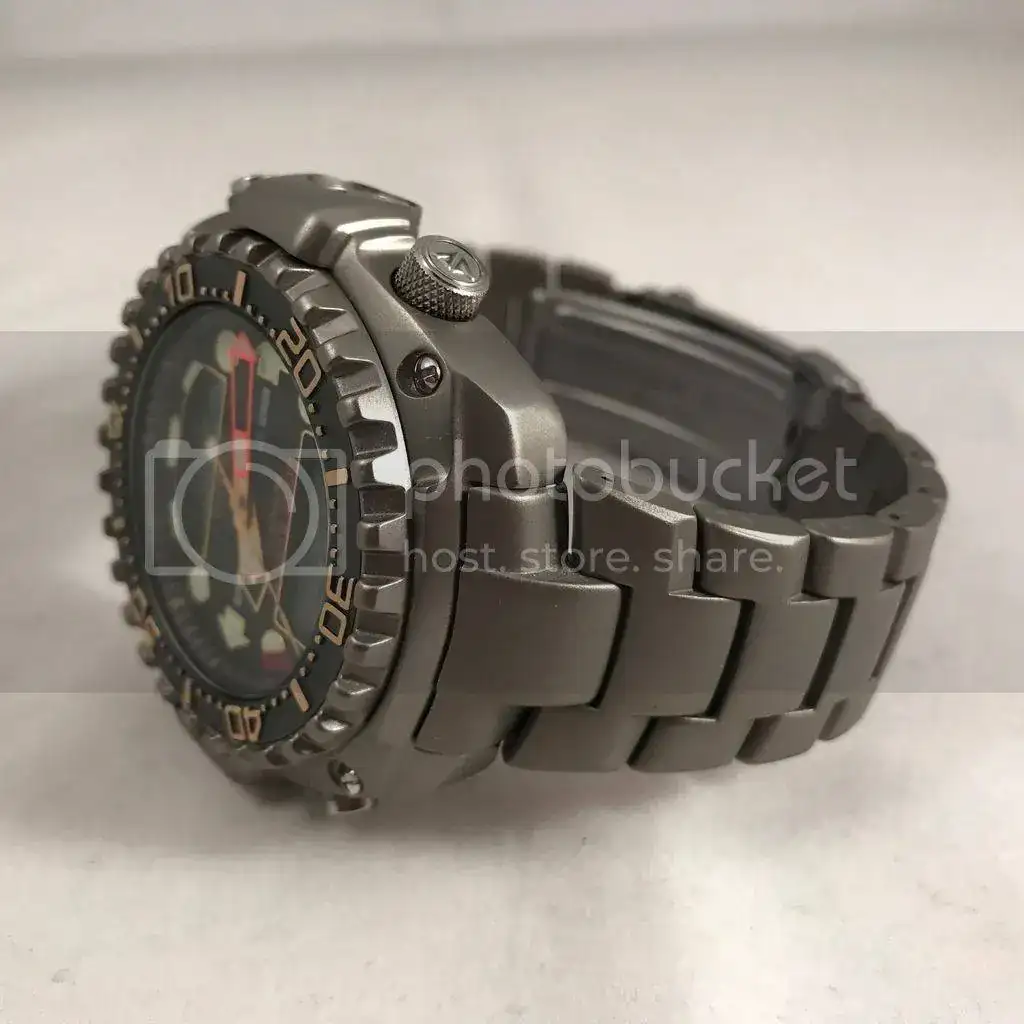

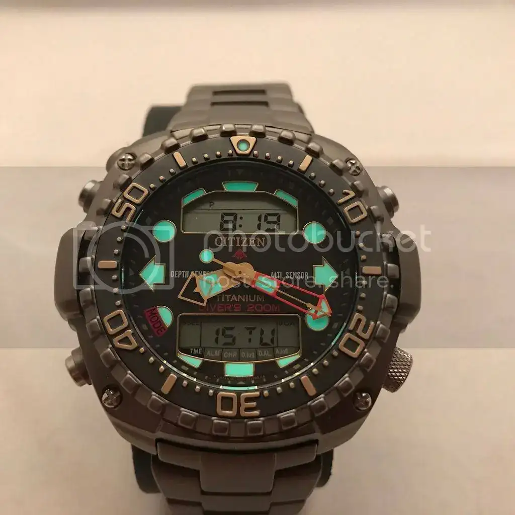

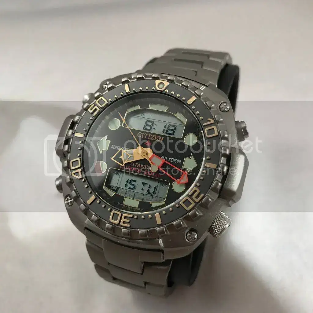

Cuando salió el Aquamount, no me gustaba debido al doble sensor, pero hoy en día es una superrareza ... así qe hace unos días encontré en Holanda este en estado NOS ...

Yo tengo uno comprado el año pasado con el armis de titanio y estoy encantado con él. Te cuento mi experiencia: buscaba un reloj con funciones para dos de mis aficiones, la montaña y el buceo. Conocí este modelo a través de un foro extranjero y me enamoré de él.
Envié un correo a Citizen España y no obtuve respuesta (todavía estoy esperando...) y el mismo día envié el mismo correo (en inglés) a la central de Citizen en Japón. Me contestaron al día siguiente contándome que nunca se había comercializado en España y que ya estaba descatalogado. Después varios meses e intercambio de correos con varias webs de Indonesia, Grecia, Malasia...etc...conseguí una unidad prácticamente nueva de un particular eslovaco.
A día de hoy no he encontrado ningún reloj con funciones equiparables a las de este modelo. De hecho, cuando lo buscaba abrí un hilo en este foro pidiendo ayuda y me recomendaron un montón de relojes "diver" y G-Shock de casio, Suunto...etc. Sin duda, el mensaje no fue entendido.
Hay relojes de buceo y ordenadores de buceo más completos, también hay relojes de montaña más completos (y sumergibles hasta 100m), pero que no igualan las funciones combinadas de este Aquamount.
Este reloj es un ordenador de buceo (sencillo, pero un ordenador), con alarma de profundidad máxima (configurable a los m. que uno quiera), alarma de tiempo de inmersión (configurable en min.), alarma de ascenso rápido...y además guarda la hora de entrada, la profundidad media, la temperatura mínima del agua, entra en modo superficie al terminar la inmersion calculando el tiempo de desaturación...etc. Todo esto de las 4 últimas inmersiones. Lo he comparado con mi ordenador de buceo Uwatec y la precisión es impresionante, apenas hay 20-30 cm. de diferencia (ej.: 20,4 frente a 20,1 m.).
En montaña tiene su barómetro, altímetro y termómetro, permitiendo grabar 6 puntos de interés durante la ruta (almacena el día, hora, altura, temperatura y calcula el desnivel positivo o negativo respecto al punto anterior, y lo mismo hace con la temperatura...). En fin, muy completo. Sin embargo, tengo que decir que la precisión del altímetro no está a la altura de mi Suunto, mostrando a veces diferencias importantes (60-70m.), habiendo sido calibrados esa misma mañana al principio de la ruta.
Con un poco de paciencia se pueden encontrar unidades en buen estado sobre los 300€ (la última, en este link, hoy 11 de septiembre de 2017).
También decir que tengo el libro de instrucciones en papel y pdf por si alguien lo necesita...(es lo menos intuitivo del mundo...::bxd::).
Para saber más sobre las funciones, lo mejor es leer este magnifico reportaje elaborado por "Psicoac" del modelo JP3020, porque la maquinaria es la misma y las prestaciones también. No os perdais las fotos, son una pasada...!!!
