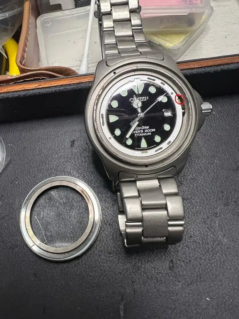

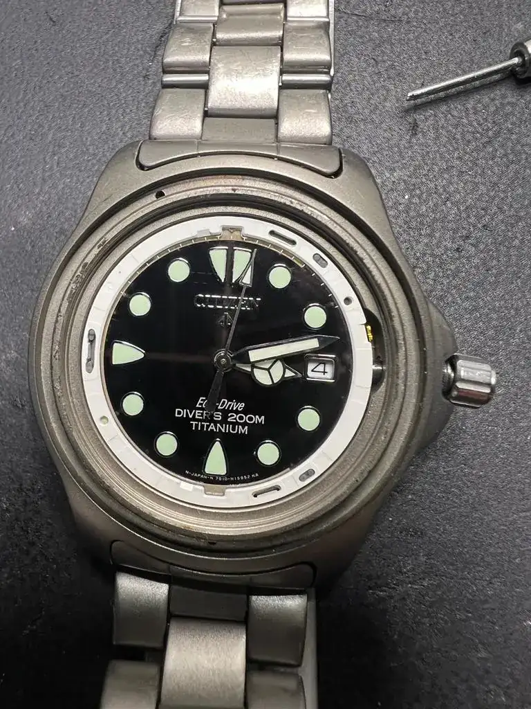

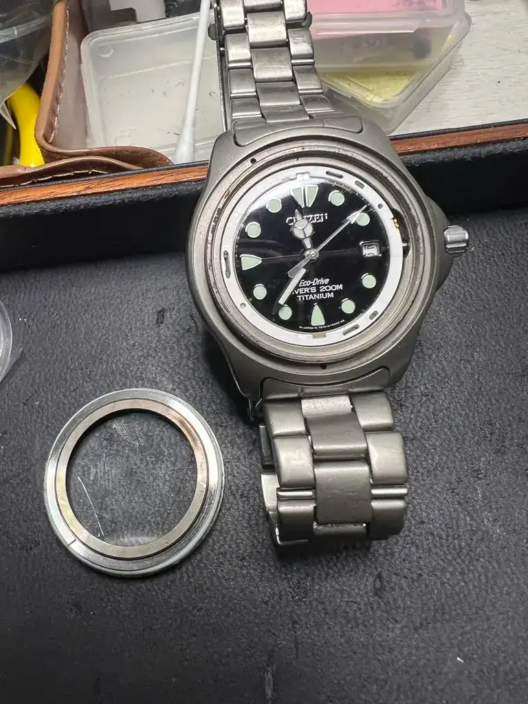

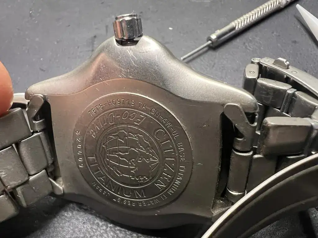

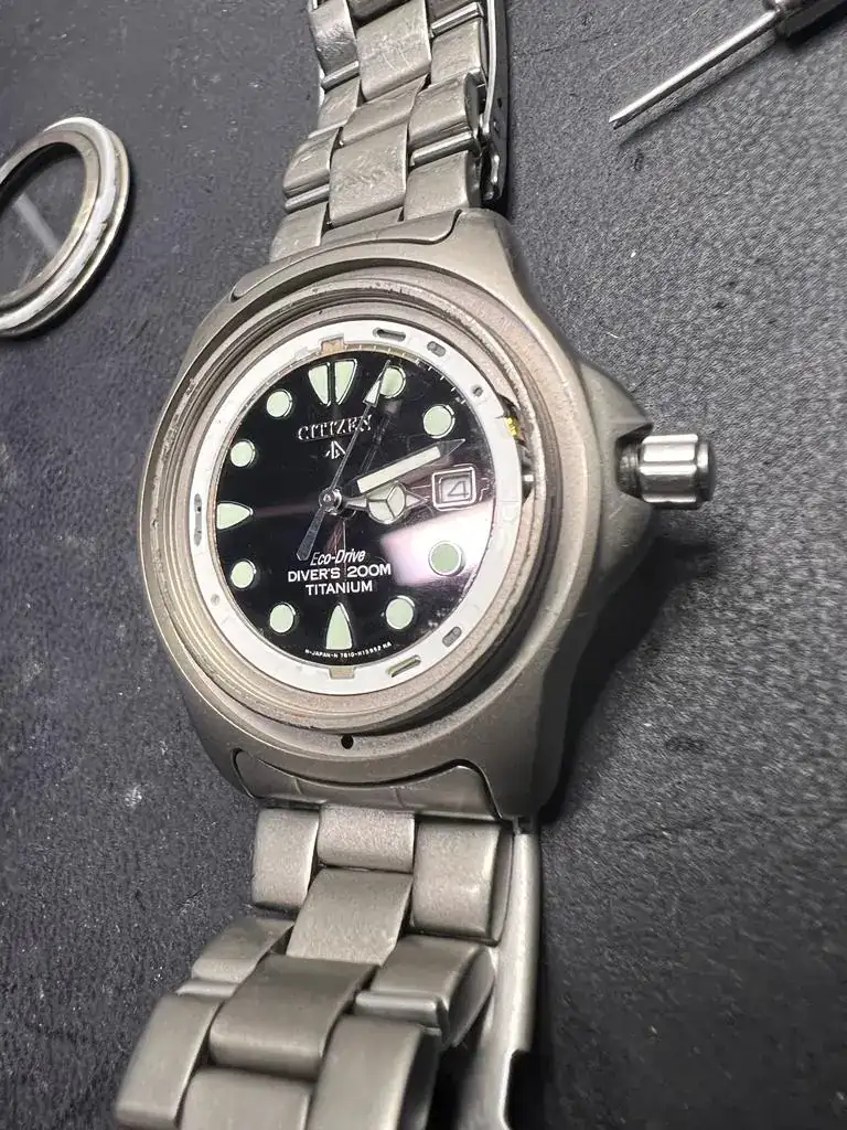

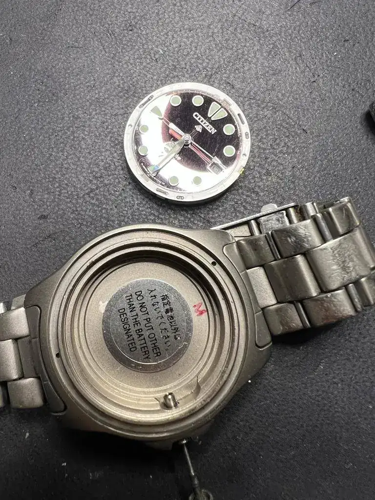

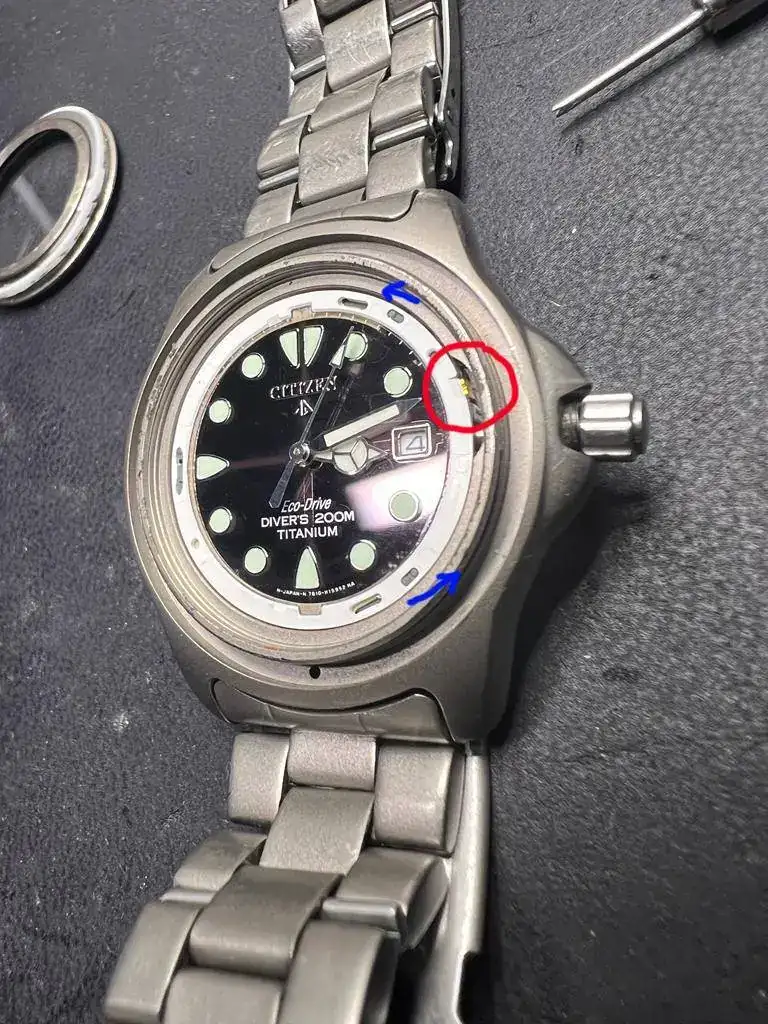

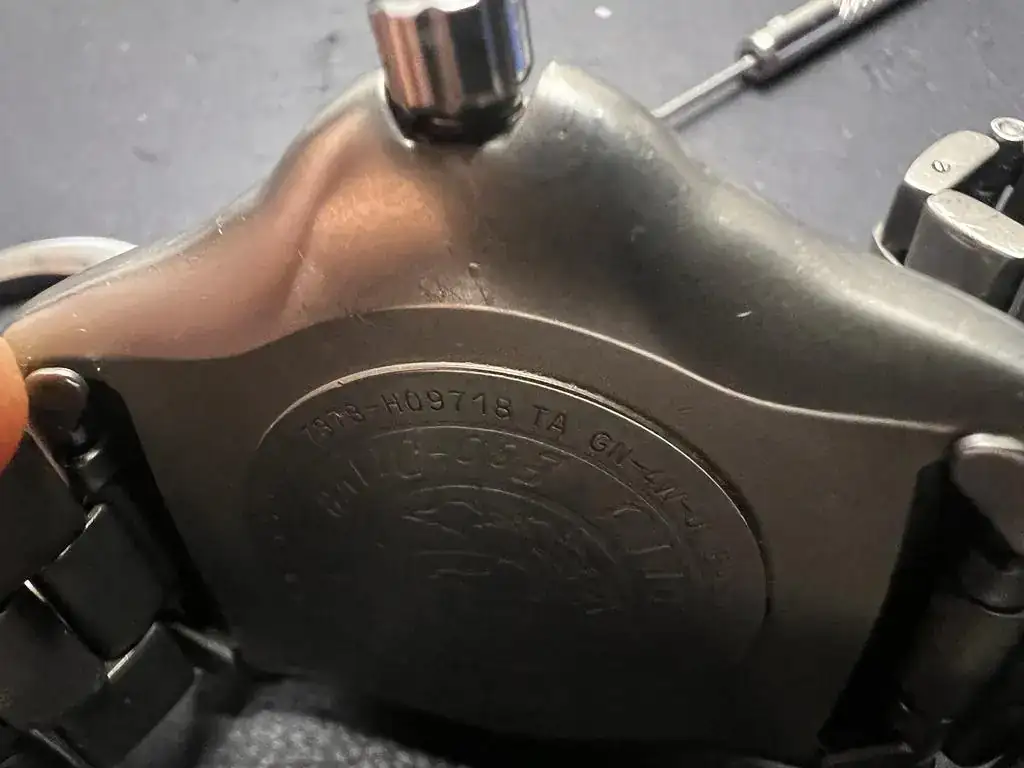

Buenas gente ¡¡¡ Espero que todo bien ¡¡¡
Pues hoy tengo este Citizen Eco Drive...que tiene el acumulador muerto...(lo raro que no fuera antes) pero no consigo llegar hasta el....lo e desmontado por la parte de del cristal.... pero no veo punto para sacar la tija....y por detrás...no se abre....os paso fotos....tenéis alguna idea???
Citizen Eco Drive
7878-H09718
Gracias de Antemano

¿Porque afirmas tan categoricamente que tiene el acumulador mal?.
Este modelo de Citizen, solo lo podiamos trabajar en centros certificados.
En los Eco Driver lo que hago antes de nada es ponerlos un par de días al, sol para cargar el acumulador.
Yo pienso que cuando un acumulador esta a cero. Ha muerto.
La tija no se como puede salir. Solo se me ocurre que pueda ser de dos partes.
Me imagino que tiene que salir por delante... Mira el hueco entre la esfera y la caja a la altura de la tija. Hay una pieza de color latón. ¿has probado pulsándola?. La marcada en rojo.
También está la bata de plástico blanco alrededor de la esfera, creo que tiene que salir girándola al contrario de las agujas, se ve esos tetones (donde están las flechas azules), quizás quitando la bata veas algo más.

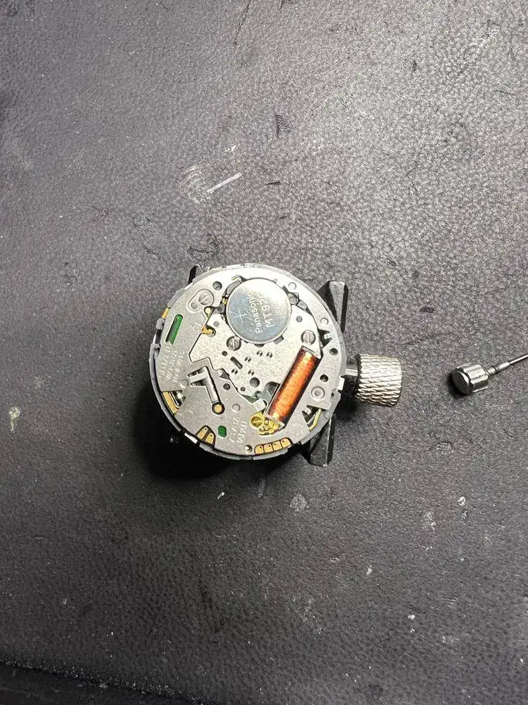

Eyyyy chicos gracias por vuestra ayuda!!! Ya la e sacado os comento luego y pongo fotos ….y os indico cómo hacerlo!! Muy agradecido !!

Pues chicos ,siempre gracias por vuestras respuestas.... joeeeee la verdad que me encantan los relojes....repararlos aprender cada dia...no se es como si a una una novia.... cuando empiezas a salir con ella........🙂laughing1::laughing1::laughing1::laughing1:) Asuntos aparte.....
Sobre este Citizen para sacar la tija es simplemente y siempre con cuidado de presionar hacia abajo la lamina que os marco en rojo (como indico uno de los compañeros..... y el acumulado en este caso es el MT920 que es igual que la 295-56 por 15€ y ya cuando me llegue cambiarlo y listo......
