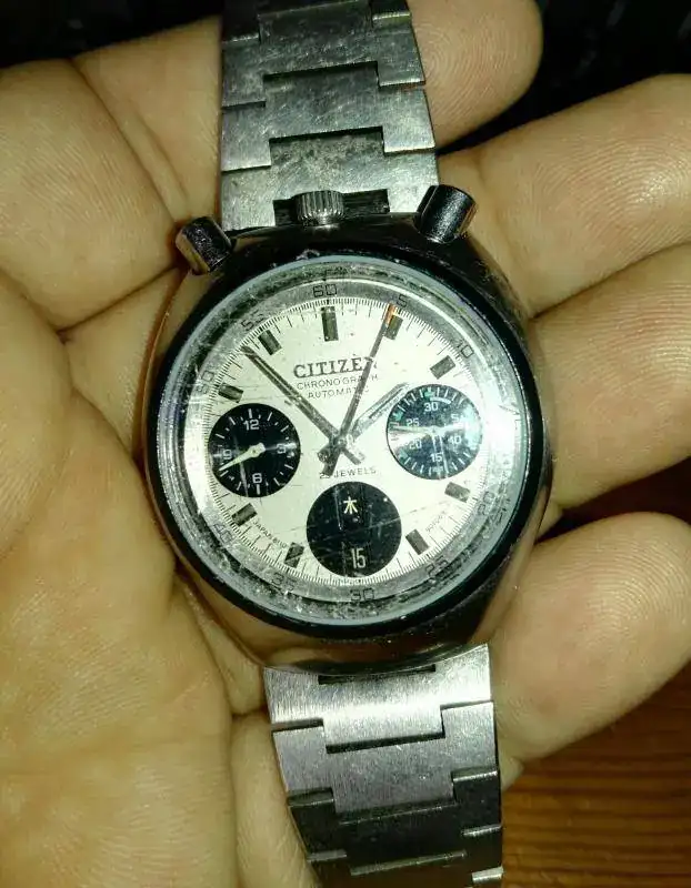

Finalmente se puso a tiro un clásico y bonito Citizen 67-9011 que aunque por las fotos del vendedor no parecía estar muy bien conservado este aseguraba que funcionaba y reseteaba correctamente por lo que el punto de partida era bueno.

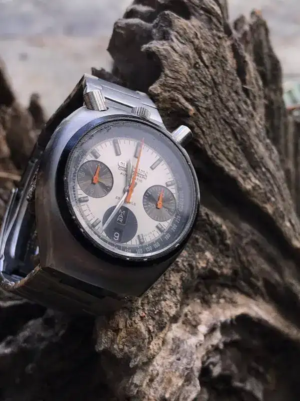

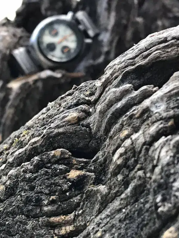

Para comenzar con las fotos muestro las que ya subí en el diario.

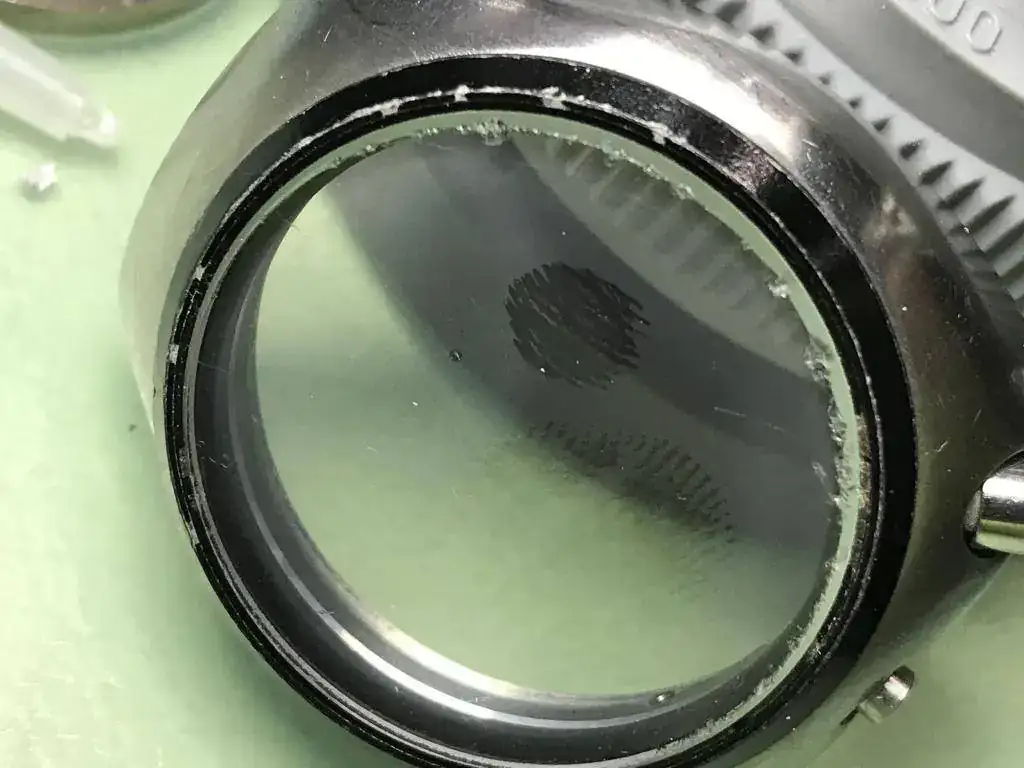

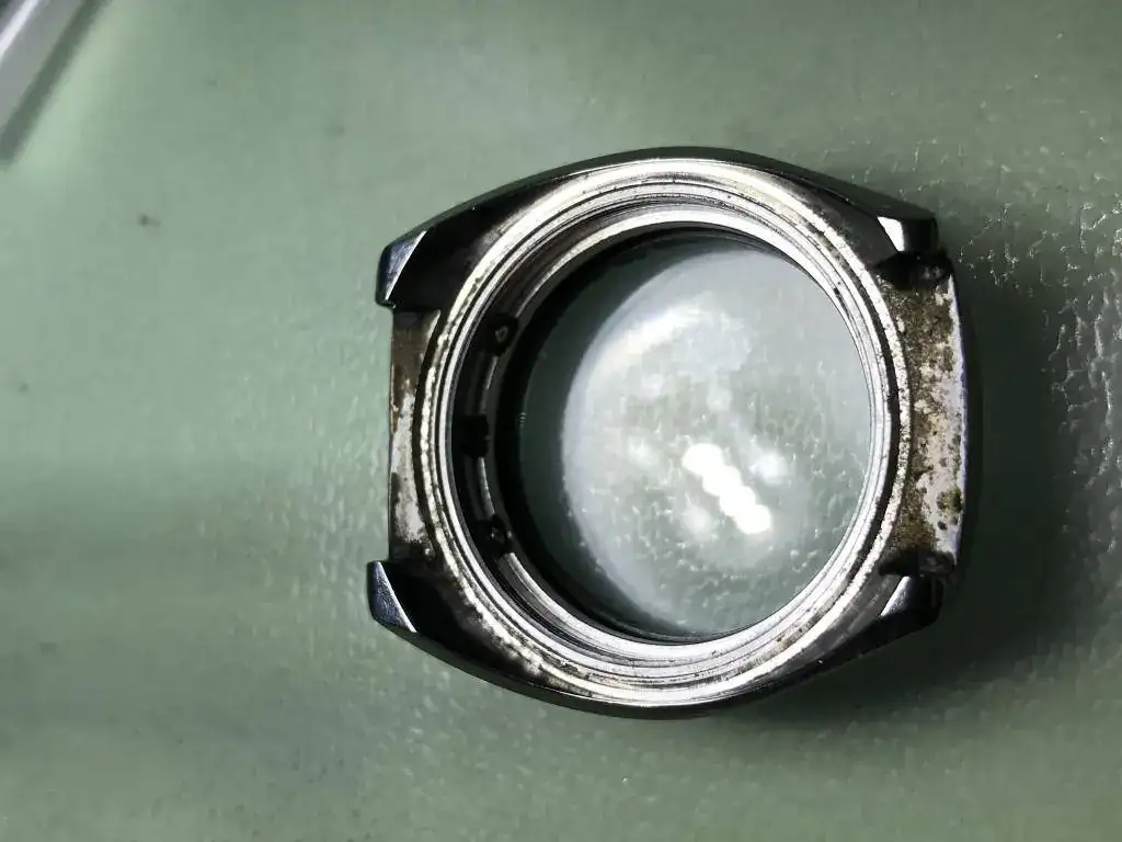

Mi planteamiento inicial era que llegara como llegara invertiría en él tiempo y algo de dinero para ponerlo completamente guapo, de domingos, vamos.
Aparte de la suciedad con la que nos llegan siempre

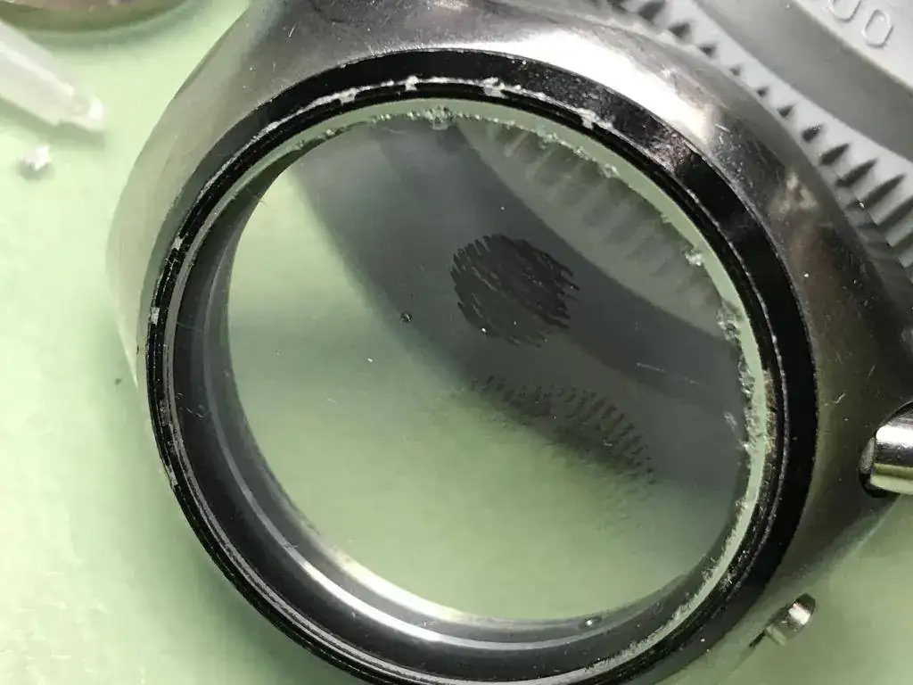

El reloj muestra las típicas marcas en armis y caja. Pero lo que peor lleva es el cristal, muy cascado en el borde biselado, y el propio bisel que al ser negro hay zonas que por roces y desgaste ha perdido el color.
Llegados a este punto tomo la decisión de buscar un cristal de las mismas medidas y sustituir el que trae. También lijar levemente el bisel y pintarlo.
Igualmente había pensado en pulir la caja y el armis.

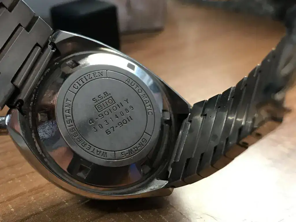

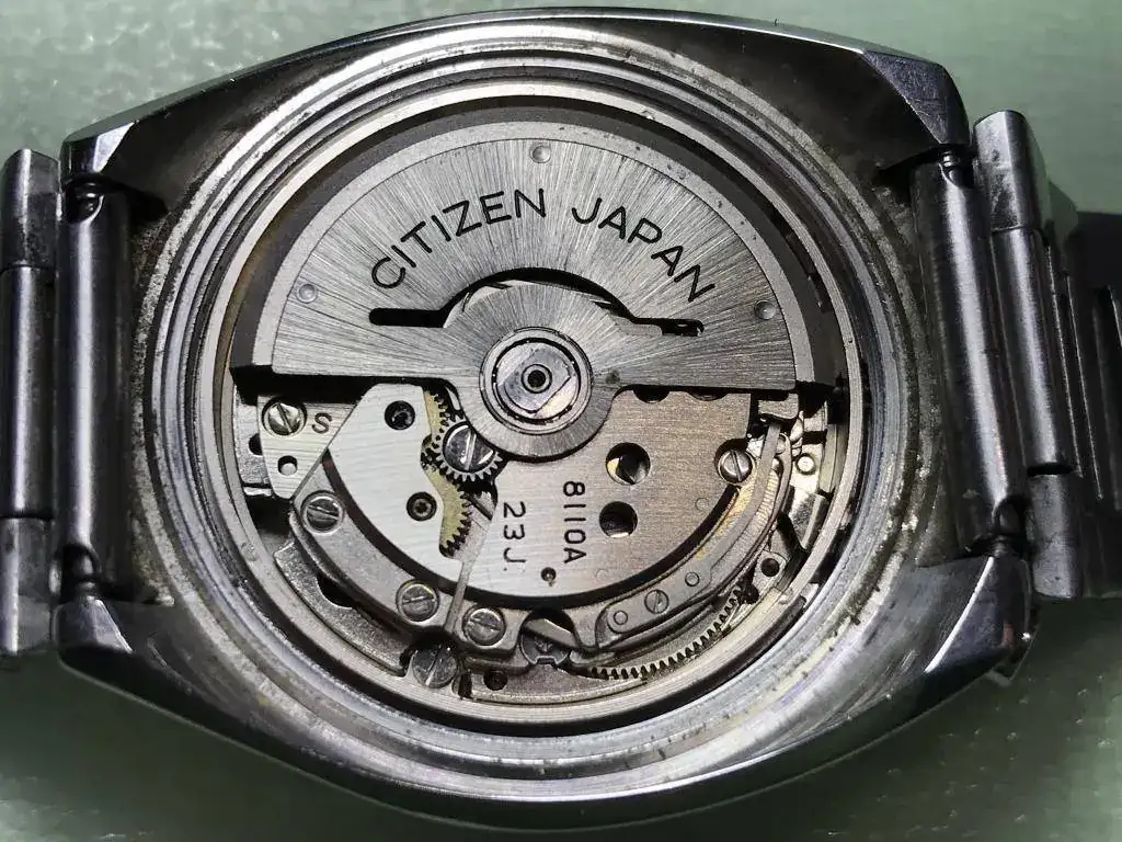

Antes de ponerme manos a la obra me dispongo a investigar y aprender todo lo que pueda sobre este reloj.
Después de leer mucho y extensos artículos de aficionados a la marca resulta que estos Citizen son más de lo que yo había supuesto.
Resulta que tienen unos calibres 8110A con muy buenas características. Robustos y precisos con 23 rubies, de carga automática y manual, contador de 30 minutos y otro de 12 horas, día de la semana y del mes.
Dispone de 40 horas de marcha y dos características poco comunes por aquellas fechas, 28.800 alternancias (típica hoy pero no entonces que incluso le aplicaban el apelativo de "high beat") y la función Flyback que como sabemos permite el reseteo directo y puesta en marcha automática del crono y reservado aun hoy día a los cronos "de las altas esferas".
Todo ello en un pequeño calibre con rueda de pilares y embrague vertical (se dice rápido pero es impresionante).
Dentro de mis indagaciones resulta que la fornitura original de estos relojes no son fáciles de encontrar ni baratas (cristal por ejemplo) y que los verdaderos aficionados ven un sacrilegio tocarlos o sustituirles partes por otras no originales y de la época.
Por otro lado suelen venir "seudo franken", con piezas intercambiadas de otros modelos o sin el armis.
Analizando el mío compruebo con alegría que es de los escasos ejemplares totalmente completos y originales, incluido cristal, tapa o armis. Todo.

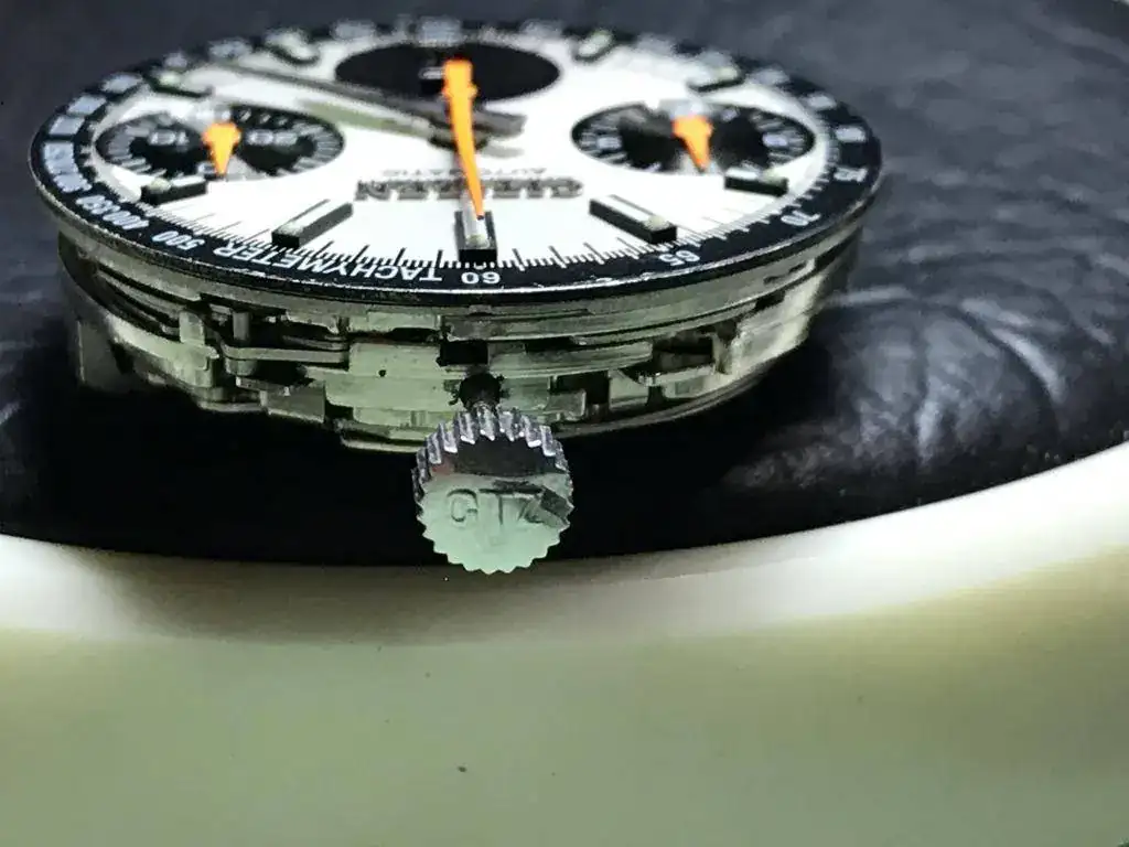

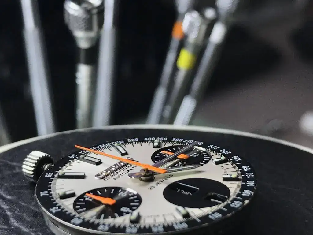

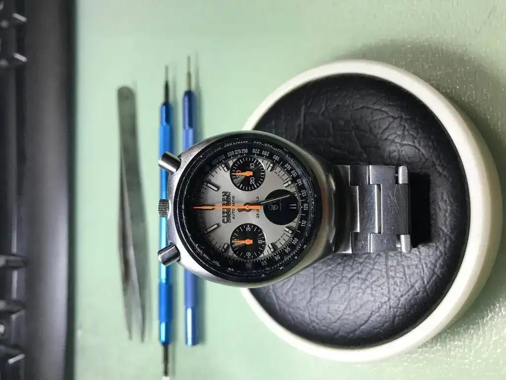

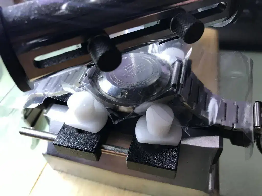

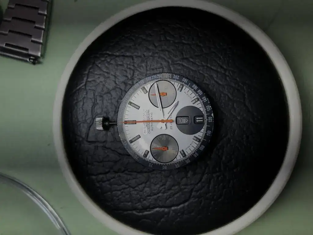

En este punto y para poder evaluar el estado real del reloj me dispongo a darle una buena limpieza a la caja y ver el estado del movimiento.
Después de maqueado ha quedado bastante bien, mejor de lo que quizá pueda parecer en las fotos con la salvedad del cristal y el bisel.
El movimiento está perfecto. Mantiene la marcha, crono funcionando y reseteando a cero, ...
Y habiéndome a mí dejado en un mar de dudas y sin ser capaz de tomar una decisión, he aquí la cuestión:
¿Qué le haríais vosotros? ¿Dejarlo como está, solo cristal, cristal y bisel, pulido caja, armis, cristal original o cualquiera, ... todas ellas o cualquiera de las combinaciones posibles?

Magnífico hilo compañero, la verdad es que no se que decirte... quizás un cambio de cristal no le vendría mal, pero al ser todo original y sabiendo que los macros magnifican tanto las virtudes como los defectos, yo lo dejaría tal cual. :ok::
Como en otras ocasiones disculpad las fotos giradas, en mi PC están bien y no se el motivo por el que se giran al subirlas al foro.
Cierto que las fotografías magnifican los defectos pero son bastantes los toques que tiene el cristal.

Pues sí Canta, ha sido informarme sobre estas piezas y ponerme a comprobar uno por uno todos sus componentes y ni uno falla. Afortunado me siento.
La esfera esta perfecta a excepción de una pequeña falta a las 6 en el taquímetro y poco más.

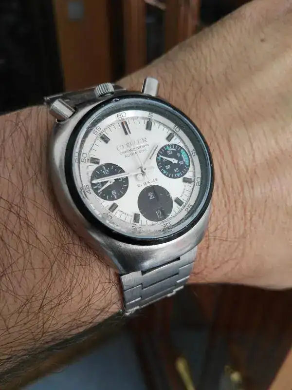

Hace poco más de dos meses adquirí el mío que también mostré y está en estado bastante peor que el tuyo. Lo único bueno es el movimiento que me vino impecable y funcionando muy bien.
En mí caso el bisel del taquimetro está muy cascado, del negro del bisel, ni rastro, el cristal muy cachado también y el armis no es original... Vamos, que siento que me he comprado una porquería de puro calentón.... Perooooo tengo en la mira uno que está en muy buena condición estética y cuyo calibre no camina... Así que si cuadro precio con el propietario la cosa cambia.
Por lo pronto he visto piezas de after market en eBay pero no me animo. He visto cristales, dial y correa.
Vueltos al tuyo, yo el cristal si se lo cambiaría, a menos que le pulas el que tiene, pero eso implica redondearle el borde cachado y creo que quedaría peor que uno nuevo.

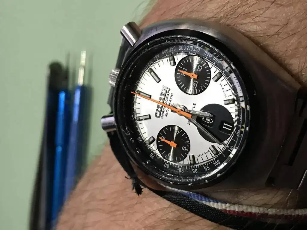

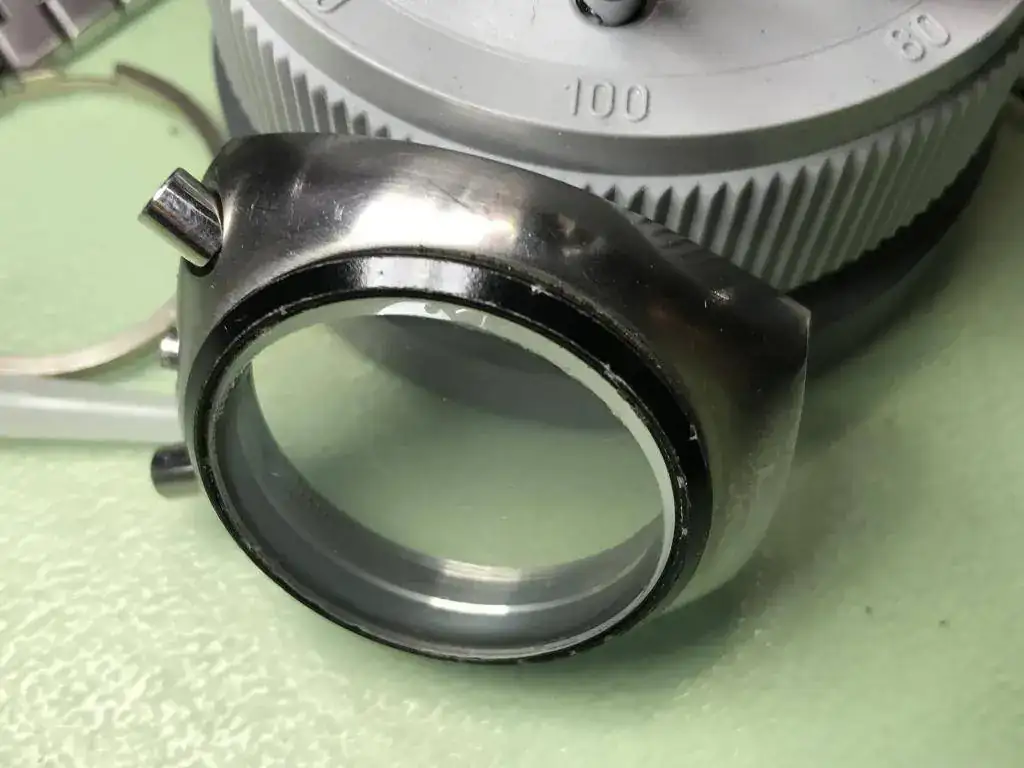

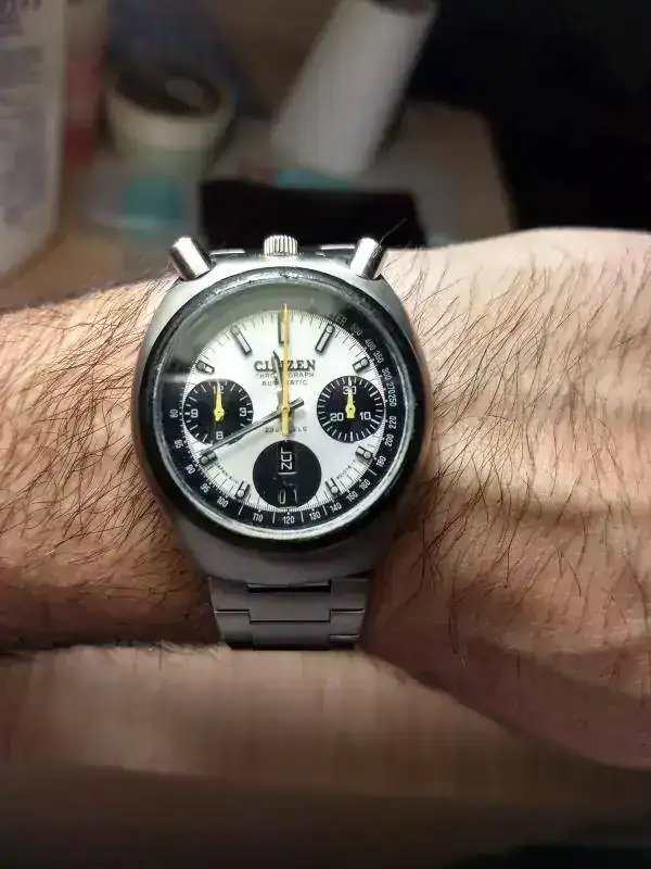

Yo adquirí uno hace unos meses por suerte me puse a leer y evite comprar afermarket, que encima los publicitan como escaso o raro y en realidad tiene esfera que no son originales....
Al mío lo puli, limpie la esfera con mucho miedo y pinte el bisel.
Quedó así

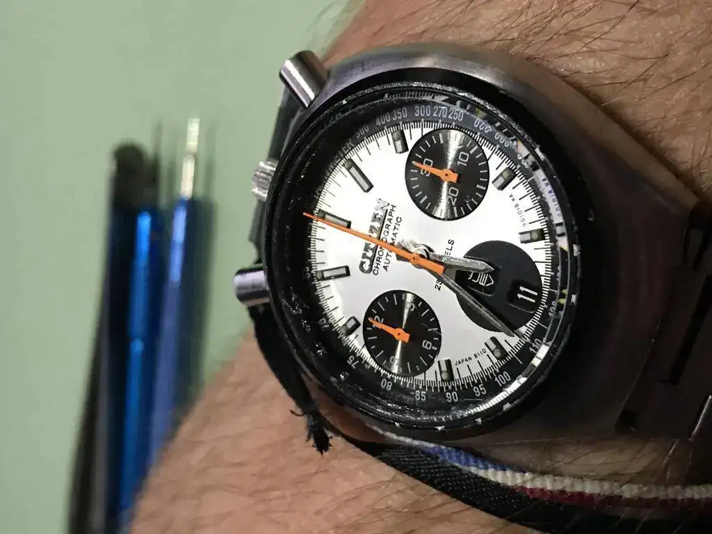

Hola compi!, se me había saltado este estupendo hilo, perdona. Mi opinión es que...a ver, te lo digo de otra manera, yo tengo uno igual y creo que en peor estado, y lo he dejado como está :yes:. Te lo enseño.... hala, me lo dejo puesto.
Así es como se demuestra que una foto vale más que mil palabras.
En la primera foto (permíteme el comentario con la mayor humildad) parece un cristo, esas fotos macro y según incida la luz hacen que cualquier pieza desluzca como no merecen.
Sin embargo en la segunda se ve un gran reloj (además, con esa esfera no se prodigaron mucho, muy bonita).
