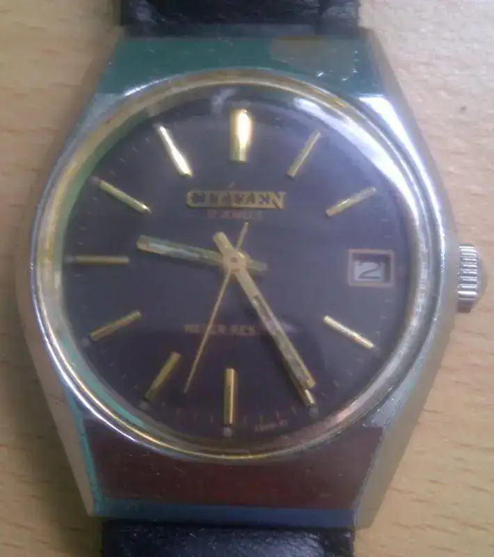

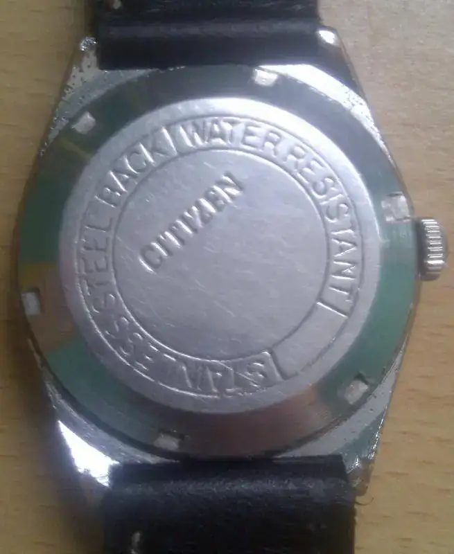

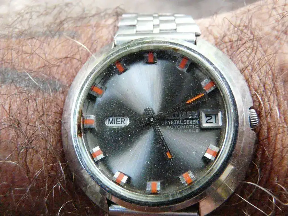

Amigos soy novato en el arte de coleccionar relojes vintage. Así que sean considerados con mis huesos.
Compre este reloj como vintage; años 60' o 70' según vendedor. Funcionando, solo un problema con el calendario que no permite cambio con la corona, caja de bronce niquelado, plástico en lugar de vidrio y la tapa de acero, carga manual.
Original o será uno de tantos tropiezos?
Gracias.
Amigo, entiendo muy poco de máquinas Citizen, pero se ve un calibre muy, muy, sencillo, difiere mucho de los calibres Citizen que se ven por aquí. La caja es cromada, tampoco se ven por aqui. Un saludo
Gracias "tantdetemps" espero aprender de el foro y poder un dia adquirir un buen reloj.
Tranquilo amigo. Si es un Citizen y el movto el 2510 A, es de mediados de los 70.

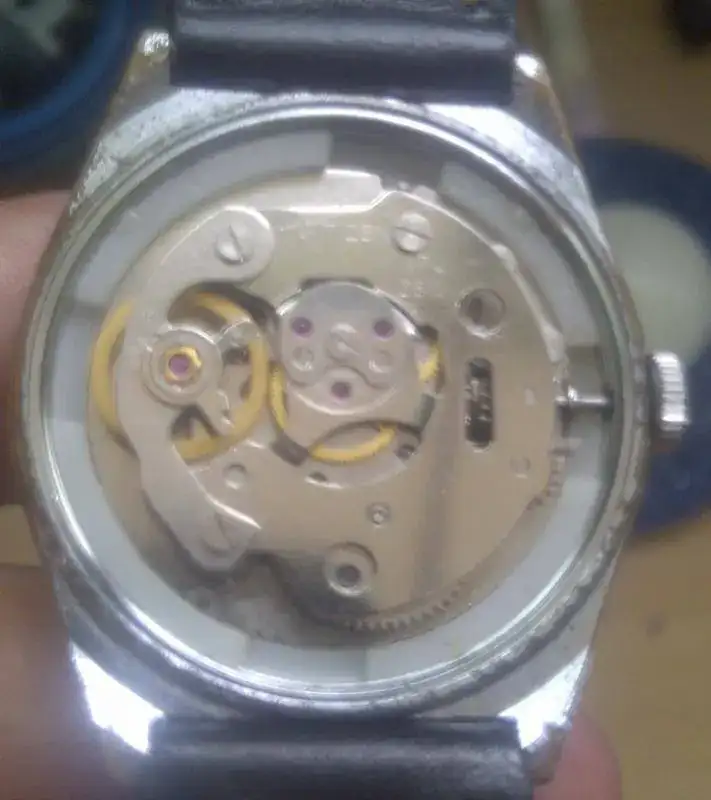

Cierto josrey lo desmonte por que no cambia el calendario manualmente. Utilice el link que compartió Kalimocko y al parecer esta completo. A lo mejor hay desgaste en una pieza. Por lo demás funciona perfecto.

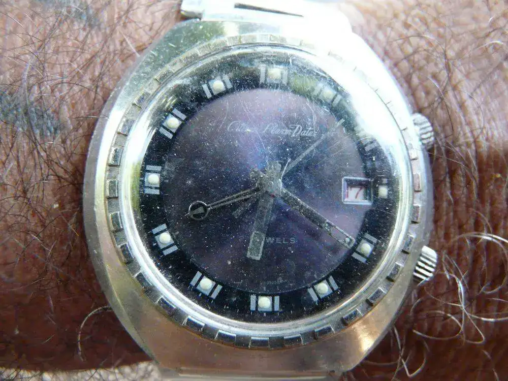

Si te ayuda para comparar.

Epa! vomrotw , que bellezas de citizen. Los primeros dos nunca los había visto. Gracias por compartir.

Creo recordar que no tiene cambio manual del calendario. Para hacerlo hay que darle vuelta hasta que llegas a fecha indicada.
Fíjate "josrey" , que tome el link que compartió. "Kalimocko" y me atreví a desmontarlo y me di cuenta que el calendario funciona así:
Das vuelta las 24h a que cambie la fecha y hecho el cambio retrocedes 3horas y luego adelante 3h y así vas cambiando la fecha. Ya no giras las 24h otra vez.

Es uno de los Citizen que cuando lo ves siempre se duda si es o no es , pues al principio de su salida al mercado no estábamos acostumbrados a ver este tipo tan raro y sencillo para la marca que lleva en su esfera, pero por lo que sea si que es original.:umbrella:

Busque el calibre y efectivamente está en el apartado de citizen.
El calibre esta en óptimo estado.
Kalimocko te ha servido de gran ayuda. De todos modos, las cajas de latón chapado/cromado y los cristales de plexi son algo muy común en los vintage, lo que quiero decir, es que no pienses que por recurrir a estos materiales el reloj ya puede ser falso, si fuera en marcas de determinado nivel (Breitling, Omega, etc..) pues si sería para mirarlo con calma y con mucha atención. Las falsificaciones o relojes inventados de tipo vintage, generalmente se suelen hacer con marcas de nivel (Breitling, Omega, Rolex, Longines...), para engañar a ese comprador que busca una pieza de una de estas marcas a buen precio, o hacer una compra maestra. De echo en este foro creo que ya se ha dado el caso.
Citizen es una gran marca, pero no como para darse tantas molestias en falsificar uno.
