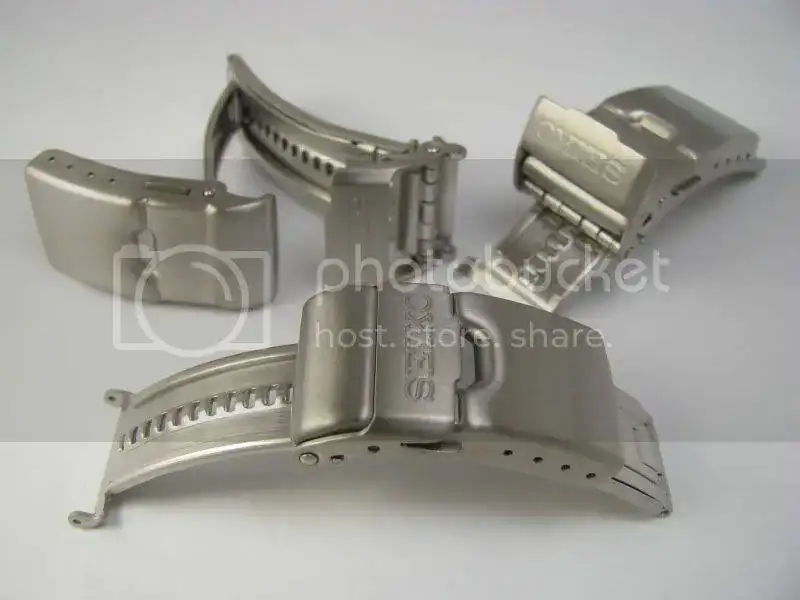

Hola, estoy pensando en comprar un armis oyster para el Seiko, pero soy muy tiquismiquis y tiene que quedarme perfecto. ¿Hay la posibilidad de ponerle un cierre con microajuste como el del MArine Master, o un armis con el de primeras?
Pongo foto:
El del MM imposible, porque es de 20mm y el skx007 tiene 22mm entre asas. De todas formas, ¿a qué te refieres con lo de microajuste? El microajuste de los cierres son los agujeritos que lleva en la parte exterior, como se ve en la imagen (normalmente cualquier armis decente suele llevarlos). Si te refieres al extensor que lleva el cierre del MM, eso es la extensión para buceo, y no son muchos los armis genéricos que la llevan. Mira los armis de Strapcode, a ver si hay alguno que te encaje. ;-)
Me refiero al micro ajuste que lleva, parecido al glidelock de rolex. Está complicada la cosa, quizás buscando un armis de 22mm que acabe en el cierre 20mm y comprar el cierre del mm.
Eso es la extensión para buceo, lo que ocurre es que Rolex lo pone como microajuste y Seiko lo usa como extensión para buceo (para ajustarlo encima del traje de neopreno), ya que el microajuste en sí de ese cierre, y muchos otros, son los agujeritos laterales. [emoji12] Aunque coincido en que será difícil encontrar algo que se ajuste a lo que quieres.
Si es posible. Armys oyster de strapcode que se estreche a 18 en el cierre y luego compras el deployante del MM300. Se le puede acoplar sin problemas. Salu2

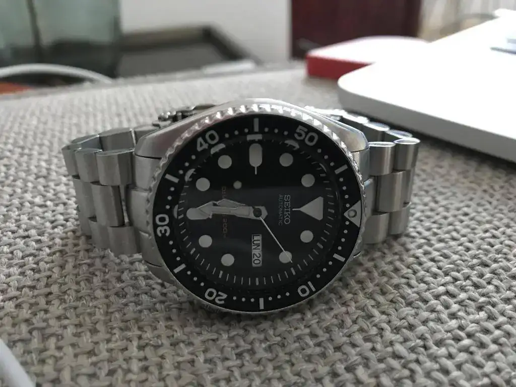

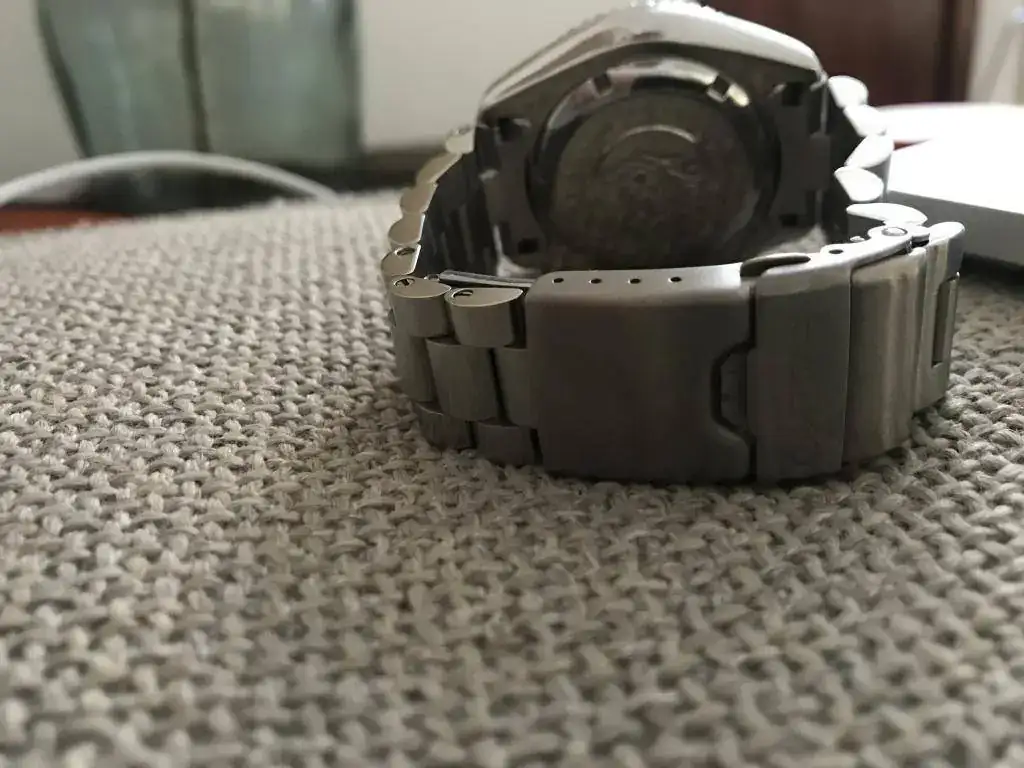

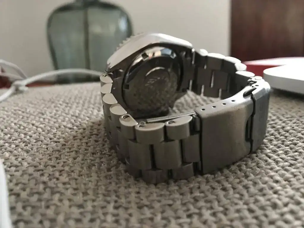

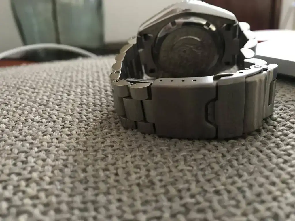

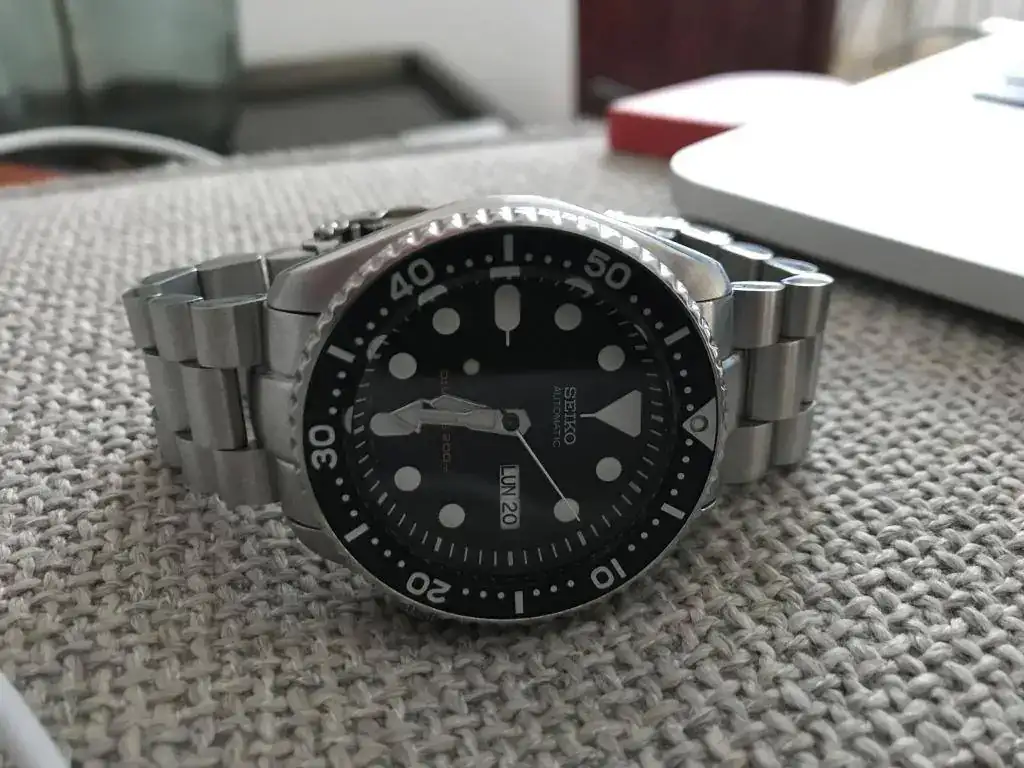

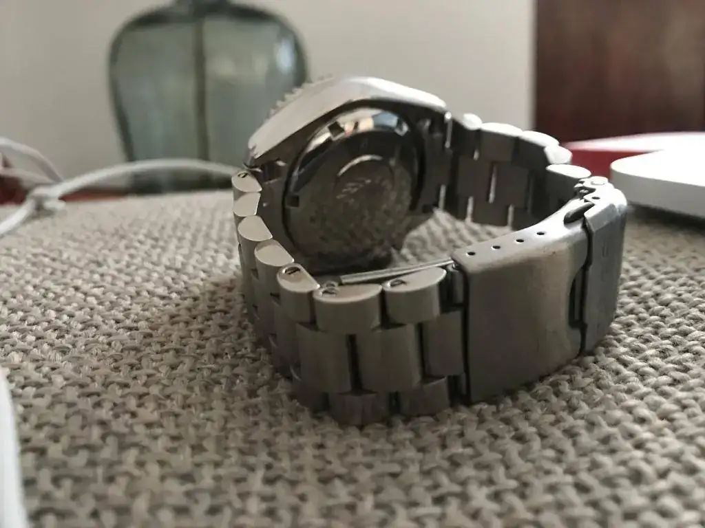

Como te han dicho, si que es posible. Yo hace poco que se lo puse al mío, con un armis endmill (president) de strapcode, y la verdad es que quedé encantado con el resultado. Soy bastante tiquismiquis también con el ajuste de los armis, y el cierre del MM te permite jugar con el ajuste en el momento.
La única pega que le veo al cierre del MM, es que es de titanio y a mi ya se me ha arañado algo por el uso, y no sé si se puede pulir.
Unas fotillos
Unas fotillos
