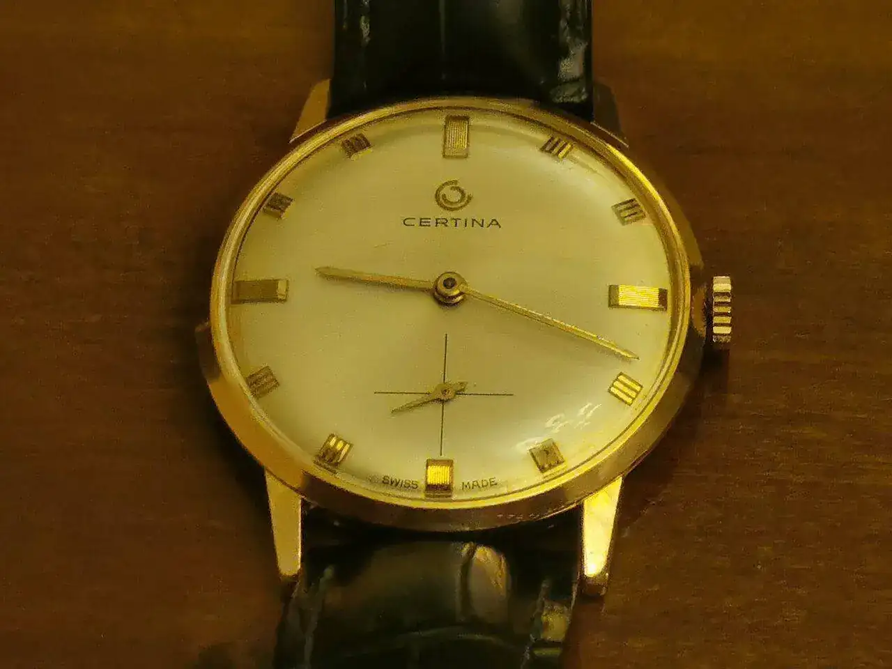

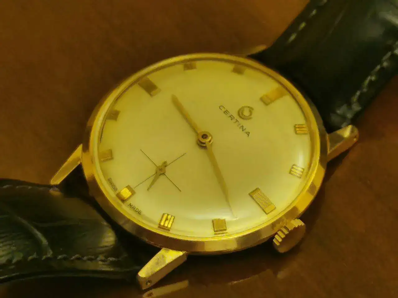

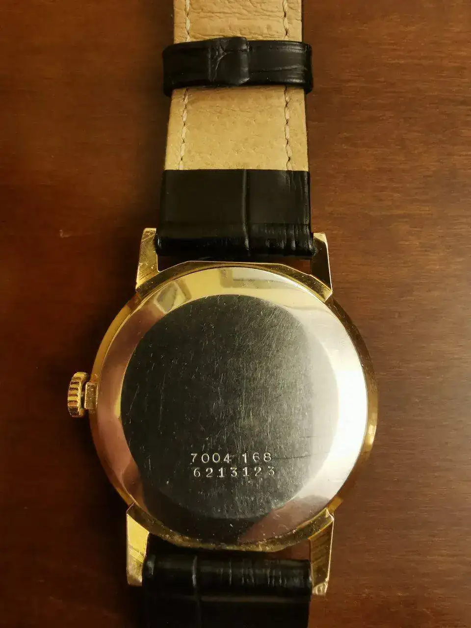

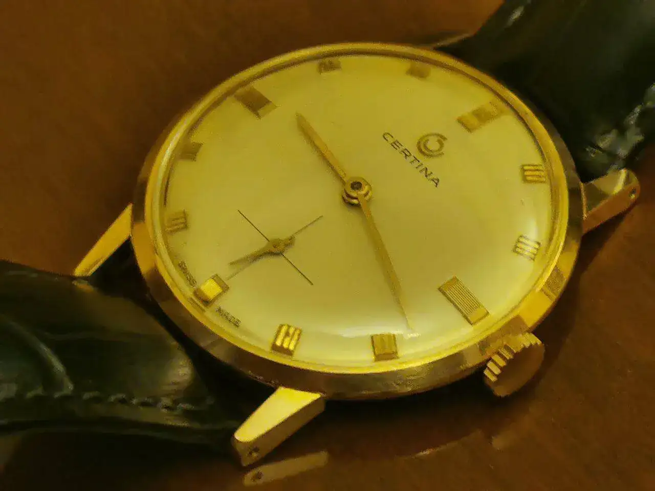

Muy buenas. Tengo un certina vintage herencia de mi madre. Lo estuve restaurando y me quedó bastante bonito. A ver si alguien me puede decir de que año es este reloj, la maquinaria que lleva y si puede ser que significan los números que lleva en la parte trasera. También me gustaría saber cuando dura la reserva de marcha cuando se le da cuerda, cuantas vueltecitas aconsejáis para cargarlo. Gracias

De 1966 y el calibre 28-10. La reserva de marcha 46 h con el muelle real nuevo.

Ha quedado de maravilla. El compañero Kike, ya te ha dado todos los datos. Ahora solo toca disfrutarlo con salud.

Le puedes dar las vueltas que quieras haciéndolo despacio y con cuidado, sobre todo cuando vayas a llegar al tope. Y si quieres para no darle la máxima tensión a la cuerda, la primera vez las cuentas y a las siguientes le quitas 5, por ejemplo.
Respecto a las inscripciones de la trasera, puedes ver su significado aquí
