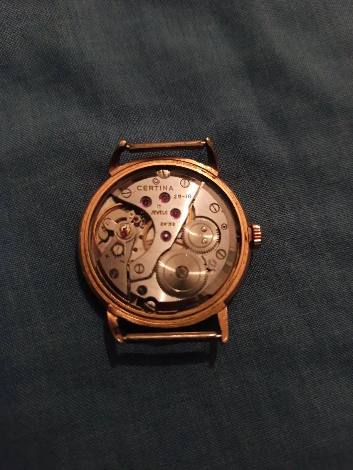

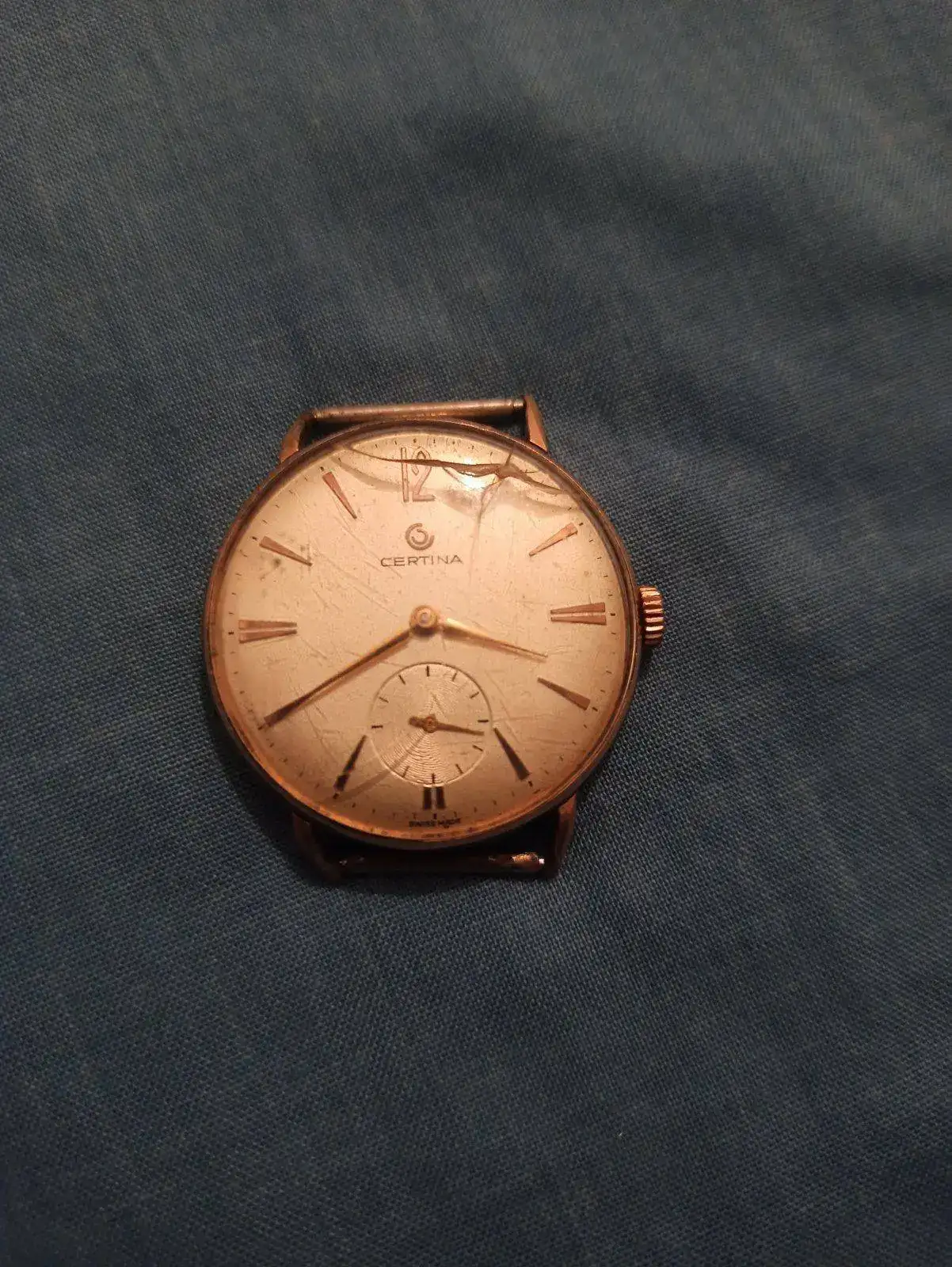

Hola, soy nuevo por aquí. Mi nombre es Alberto. Tengo varios relojes antiguos
Me gustaría saber de qué año aproximado es éste Certina y tener una información más técnica sobre él. Todos los que he visto con el mismo calibre son diferentes. Pues el dial no es igual, y tampoco el segundero. Quizás sea más antiguo? Años 60?
Me gustaría restaurarlo y reponer su esfera. Sería posible?
Muchísimas gracias y saludos a todos!!
Reacciones: carmelo blanco y jahg
hola Alberto. El foro tiene un espacio para que los nuevos foreros puedan presentarse a la comunidad. Primer foro de todos con el nombre Presentaciones.
Ok abro hilo de presentación. Gracias
Reacciones: cesccat
pon una buena imagen de la tapa ambos lados a ser posible. Cambio plexi, aceitado y reloj para muchos años.

Típico reloj con las patas a la virulé. A algunos eso no les entra en la cabeza. Pero no trates de enderezarlas porque las arrancarás. Por dentro un tractor todoterreno.
Unos mimos mínimos y a tirar millas. La esfera no debes tocarla, mejor buscar otra. Puedes también ir buscando una caja en mejores condiciones.

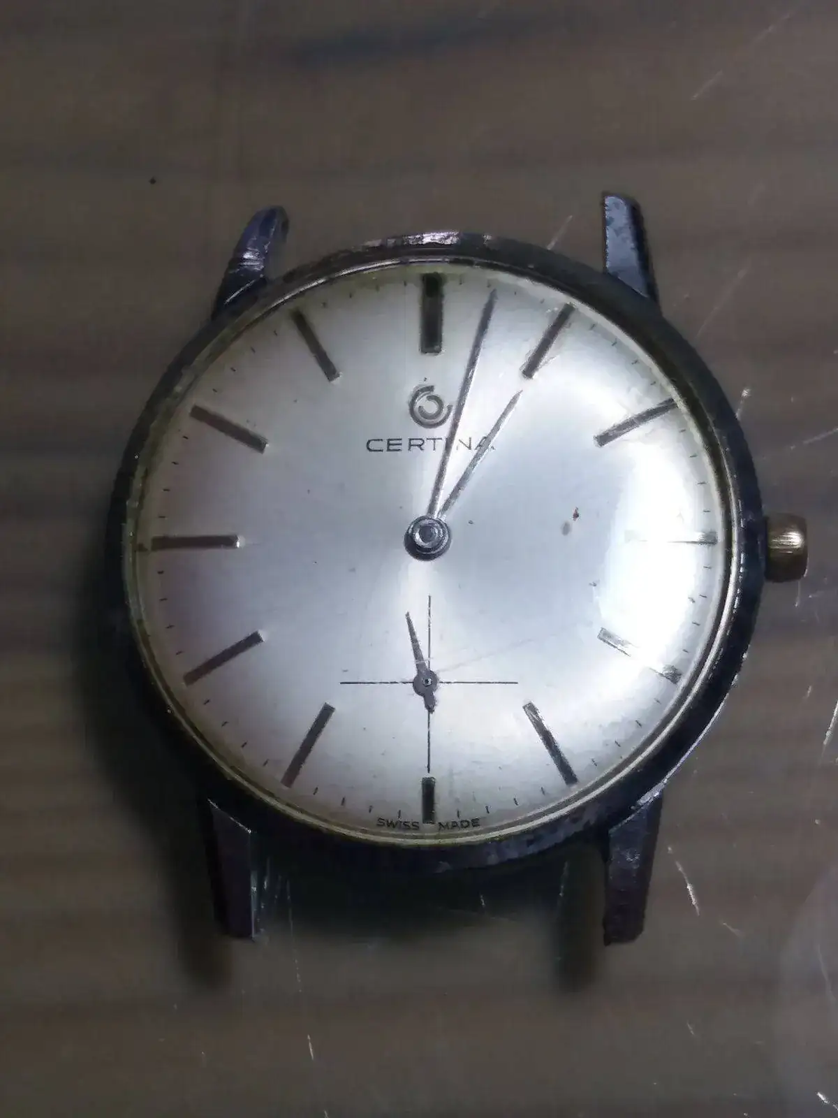

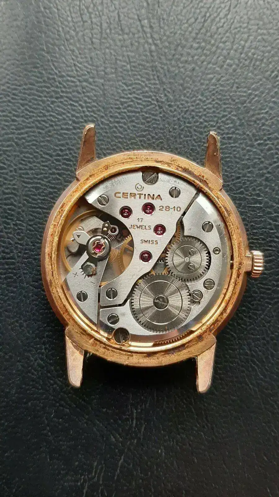

Yo también tengo uno de estos. Estaba pensando en ponerle una tapa con cristal para poder ver la maquina ¿que os parece la idea?
    165,5 KB · Visitas: 119
Lo más económico y simpe es un plexi que entre apretadito. Para reloj de diario no es muy aconsejable pero para uso ocasional ....
