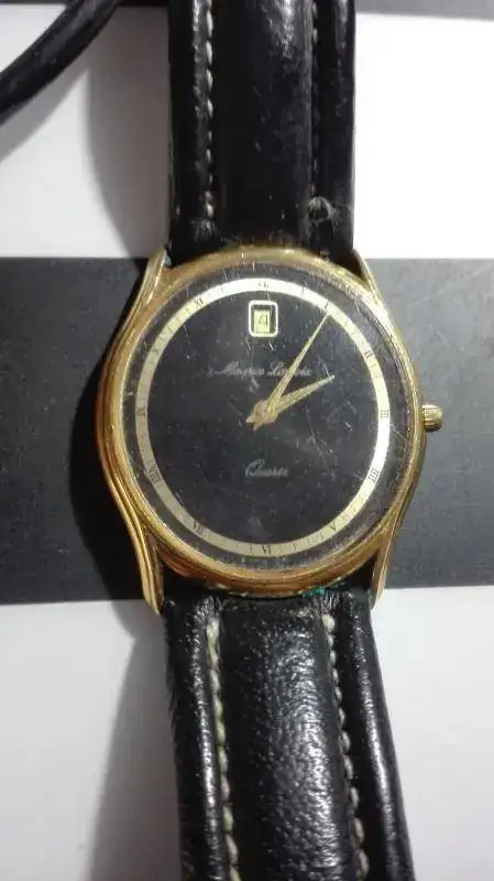

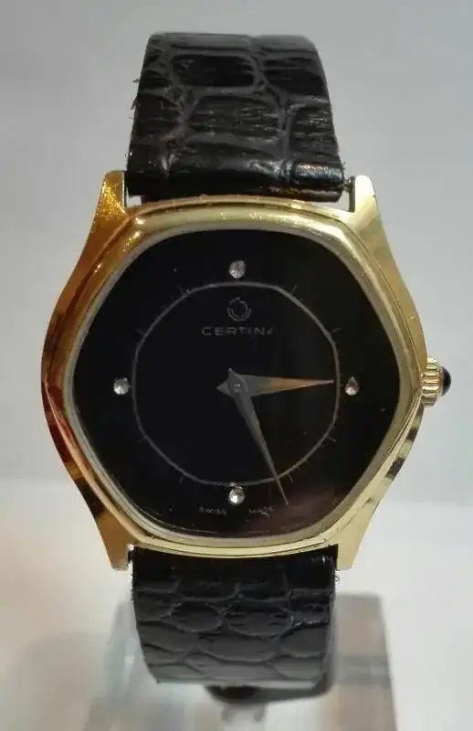

Hace poco he podido adquirir un surtido de relojes, en los que se encontraba lo que parece ser un Maurice Lacroix de cuarzo y un Certina de carga manual. ::Dbt:: Mis preguntas son varias: en primer lugar si por las fotos que os envío alguien sabría decirme si son imitaciones y en segundo lugar si alguien me podría dar su modelo y año de fabricación ya que soy de los que les gusta tenerlo todo muy catalogado!!
muchas gracias de antemano!!
Pon fotos del calibre o máquina del Certina.
Buenas Cesccat, pues uno de los motivos por el que este certina me hace dudar es que no tengo "narices" a abrirlo... Y mira que ya he abierto unos cuantos pero este me es imposible.. En cuanto pueda, las cuelgo. Gracias :friends:
muestranos la tapa de frente y de perfil. A ser posible lado contrario a la corona
la máquina de cuarzo es suiza, de todos modos yo no te puedo ayudar. Pienso que no son imitaciones

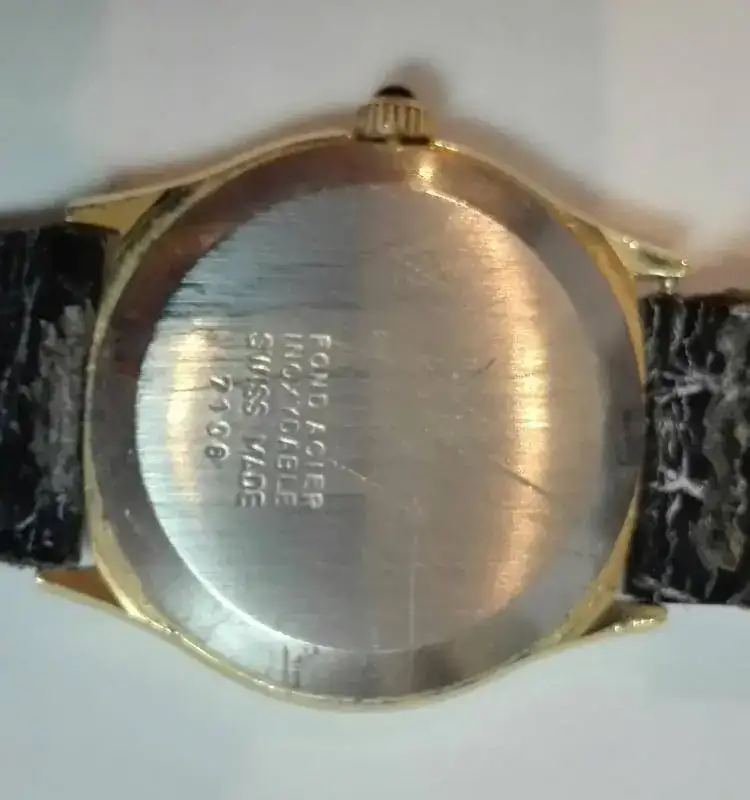

Entiendo que dices la del Certina, alla va:
    9,6 KB · Visitas: 94
IMG_20160705_232129.webpIMG_20160705_232043.webp entiendo que te referías al Certina.
te he pedido lado contrario a la corona donde tendría que haber un rebaje para hincar la navaja. La caja parece bonita y tendrá micrones de oro. Certina solia poner 20.
A mi no me parecen imitaciones, en absoluto. Son relojes -en mi opinión- de los años ochenta.
en la tapa del Certina encuentro a faltar los números que identificaban calibre y modelo. Tal vez esto nos indica que es más moderno.
Yo también apostaría a que no son imitaciones. Pueden ser de finales de los 70 o de los 80 por estética.

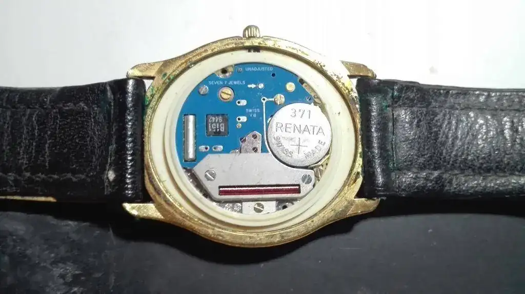

Bienvenido Aeroxgo; En Vintage todo hemos empezado así, equivocándonos muchas veces. El Lacroix, es un quarzo primerizo de Eta, con regulador, posiblemente años 80. El Certina puede ser cualquier cosa, habría que abrirlo, pero esa esfera no esta muy bien elaborada, vista al detalle. Un saludo

Ahora te subo la imagen del lado contrario pero no entra la navaja. :( Según tengo entendido (si no me corregís) debe ser posterior a 1974 (hablo del Certina). Del Maurice ni idea.
Buenas, que quieres decir con que es un cuarzo primerizo de Eta, quieres decir que no es original? Gracias
creo e interpreto que quiere decirte que se trata de un cuarzo de la primera época o generación.
Efectivamente, imagino sabes que en todo el mundo hay muy pocos fabricantes de calibres de cuarzo, de calibres comerciales hay, 2 ó 3 en Suiza, 2 en Alemania, 2 ó 3 en Japón y algunos más en China. La máquina del Lacroix es una Eta de las primeras de cuarzo, el detalle del condensador de ajuste, que pronto dejo de montarse en calibres posteriores permite datarlo en los 80. Un saludo
Aquí va cesccat!! Por cierto me acabo de dar cuenta que las manillas no están bien calibradas, si consigo abrir la caja intentare regularlas ::bash::. Muchísimas gracias a todo el mundo iré compartiendo poco a poco fotos de los relojes que poseo.
se le aprecia la muesca para hincar la navajita adecuada. Primero saca los pasadoresa de la correa y con un buen trapo de lana limpia bien la caja. Comprueba si a las 06:00 en el marco, aparece algo parecido a plaque 20 micras ó Micrones. Lupa y navaja y foto del calibre. Tu puedes. Mano firme.
