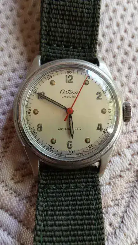

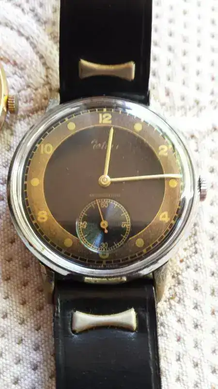

Muy buenas !!!!
Últimamente ando más liá que un palangre... Pero sí o sí tengo que sacar un hueco para trastear....;-).... Y el último en salir del horno es este KF 320, que ya os he enseñado en el diario.
Se me cruzó y me enamoré de su dial en el acto....:drool::drool::drool:.... Así que pa la buchaca, sin funcionar y sin saber por qué... Resultó "el mal del eje"...::bash::. Pero para eso está Ebay y un eje nuevo...:D:pardon:

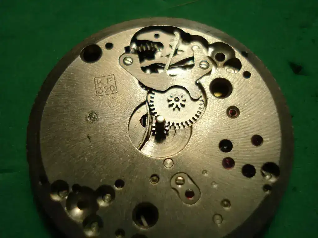

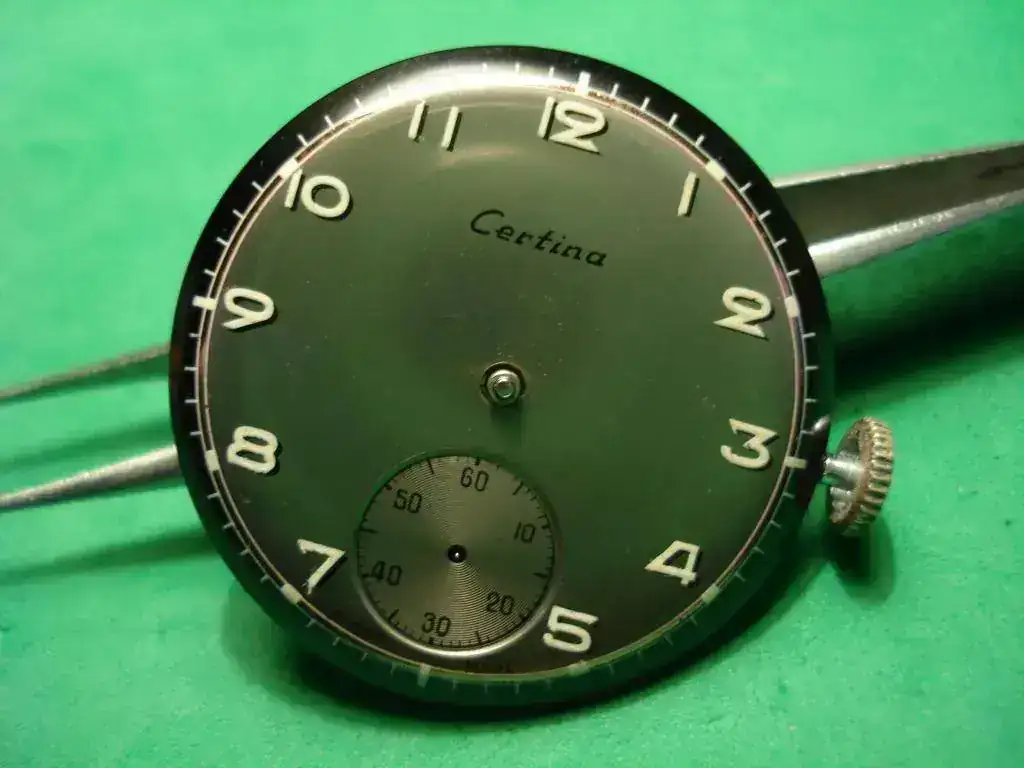

El mío es sin Inca.
Lo que no sé es si la caja es la suya...::Dbt::. Porque sólo trae marcado 6 números, y según esta página que encontré, debería de ser de otra manera...
https://www.vintagecertinas.ch/zh/certina表壳、机芯和序列号/
O esta:
https://www.watchuseek.com/threads/certina-serial-number-system.982877/

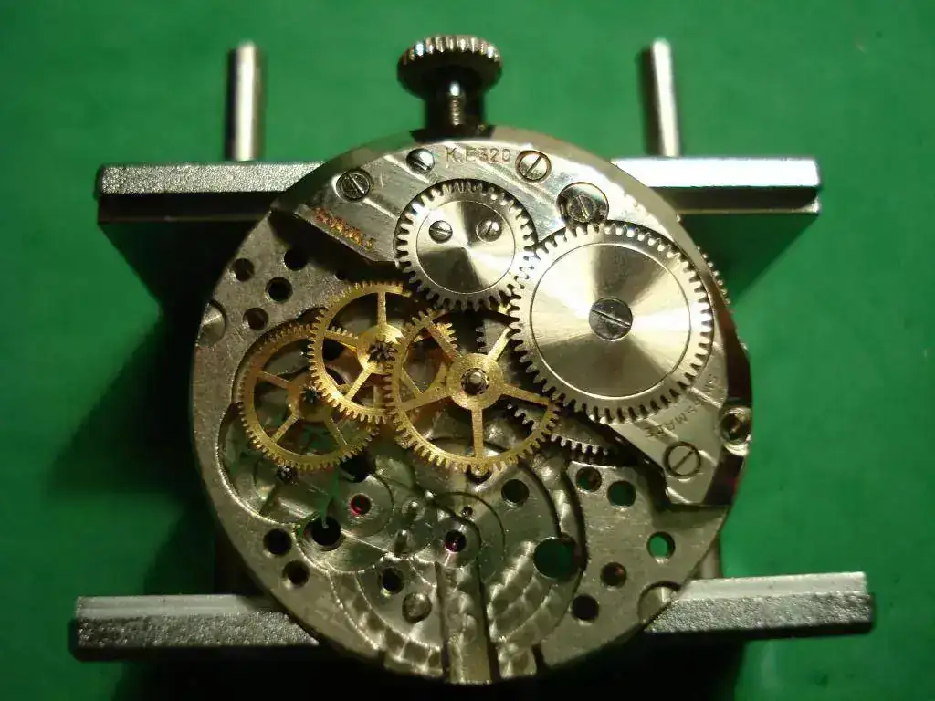

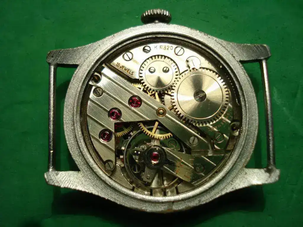

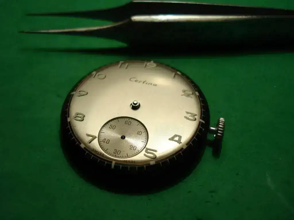

No hice muchas fotos del proceso... Estaba seco, pero muy límpio.
Lo que tengo que decir es que, de todas las marcas que he destripado, la Certina es la que más guerra me ha dado de todas todas....::grr::...: el Labora con su 324, algún 330 y este 320...
En éste, una vez que lo meto en la caja; con las agujas ya colocadas y todo, y voy a meter la tija/ corona, se decuajaringa ( o sea que la palanca se sale del piñón corredizo )....:-((::bash:::-((::bash::.... Eah !! a desmontar dial y agujas, y a repetir faena... El sistema de desatornillar un poco el tornillo del tiret y empujar para sacar la tija, no ayuda mucho que digamos...:-((::bones:::-((
Pero bueno, todo llegó a buen termino y final feliz después de acordarme de su madre Certina y de otras madres relacionadas y no tan relacionadas...

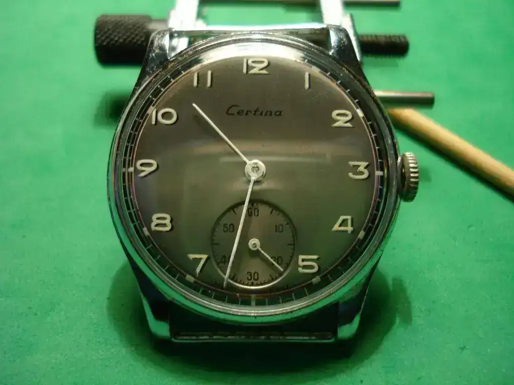

Detalle del muelle del trinquete.

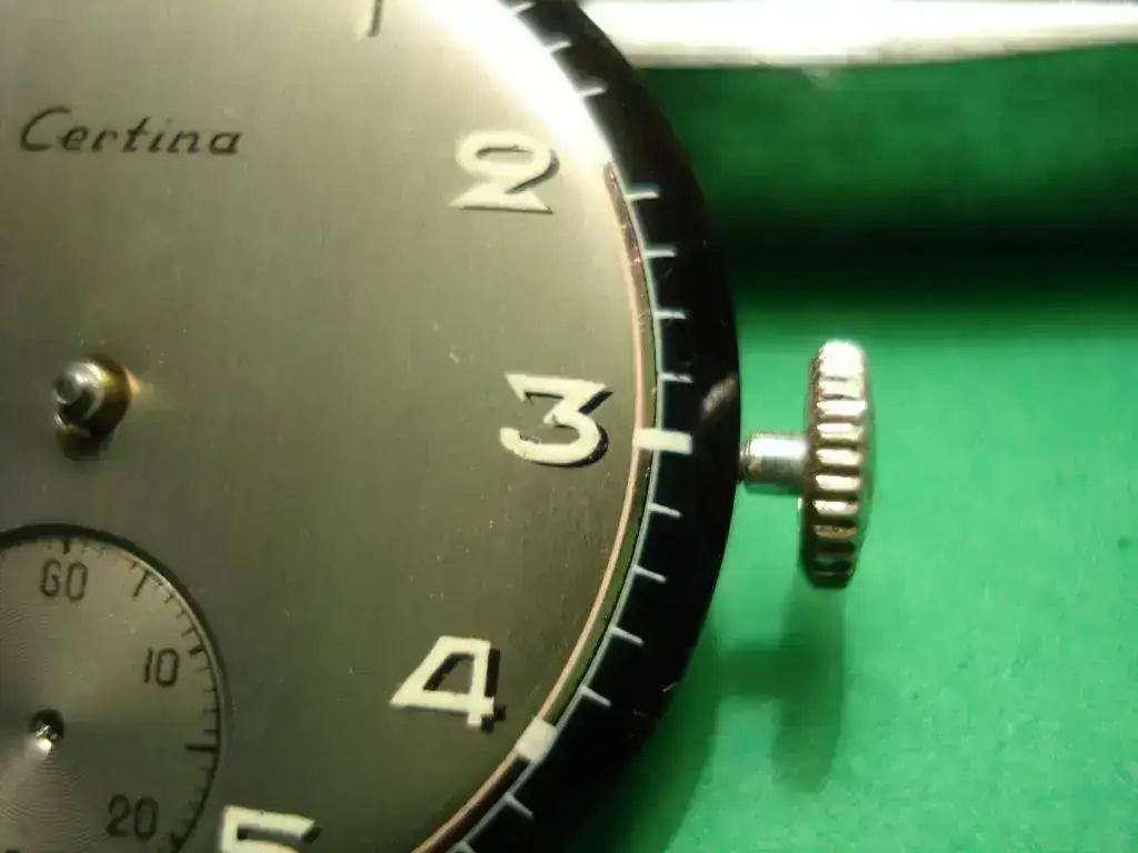

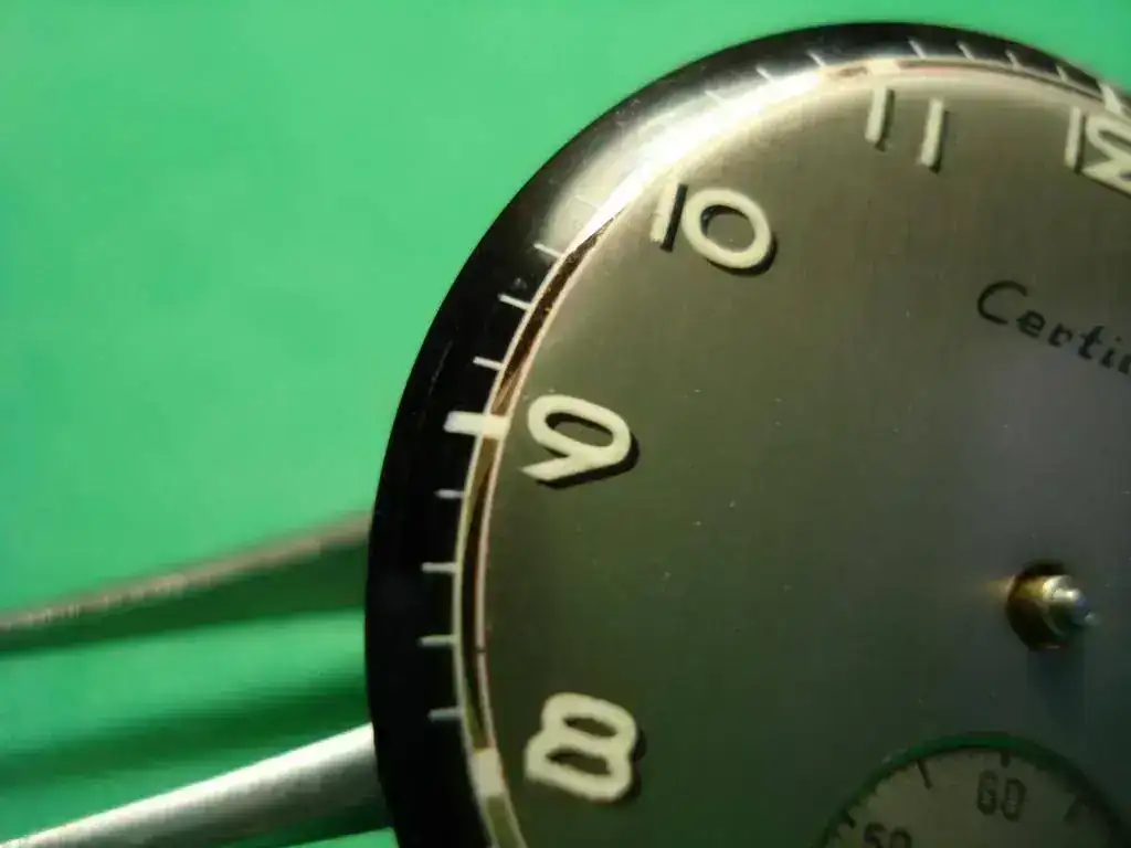

El sombreado de los nº es flipante...:drool:

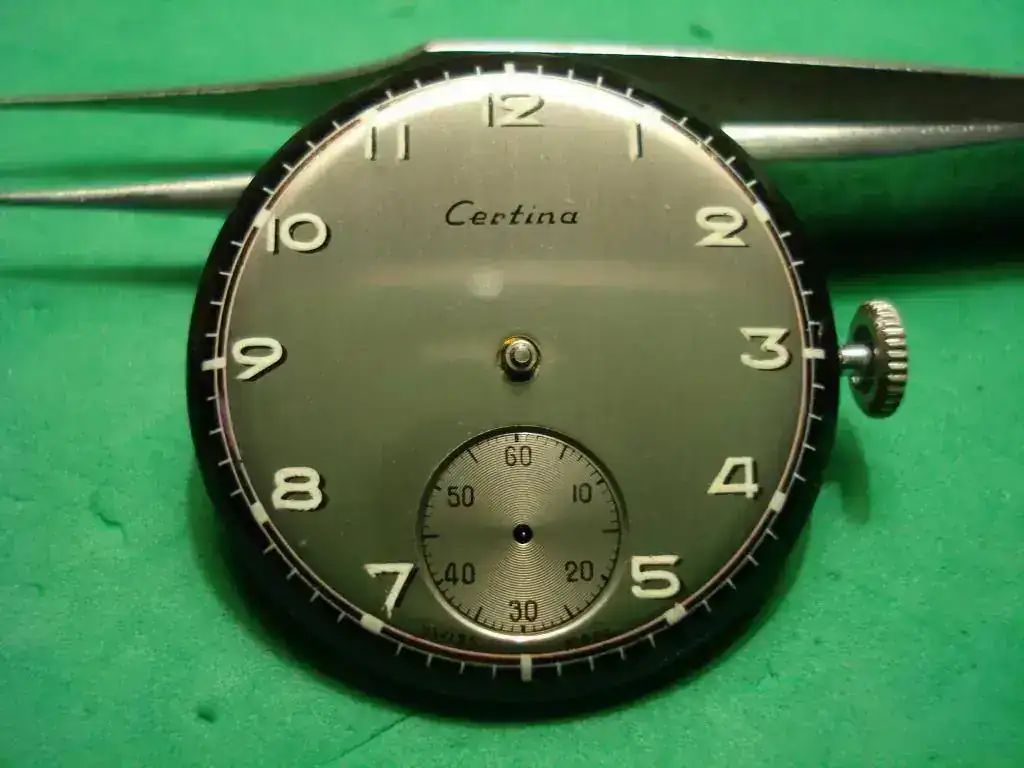

Aquí se aprecia un poco esa banda cobriza.

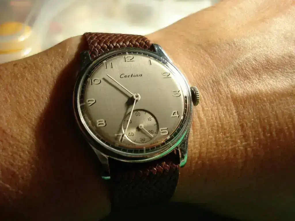

Listo, a falta de los tornillos de sujeción.
Las agujas blancas me chirrían un poco, la verdad...:hmm: :nea:

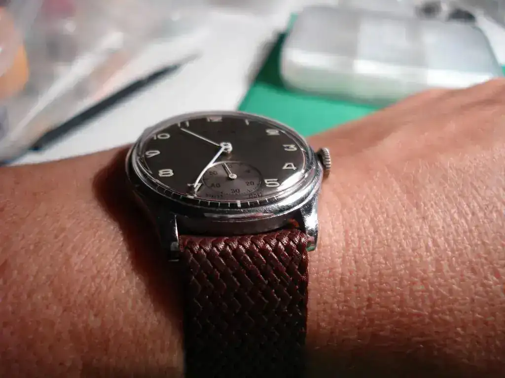

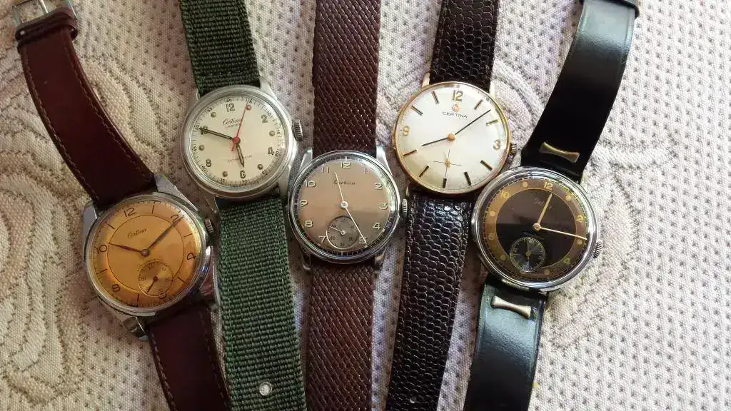

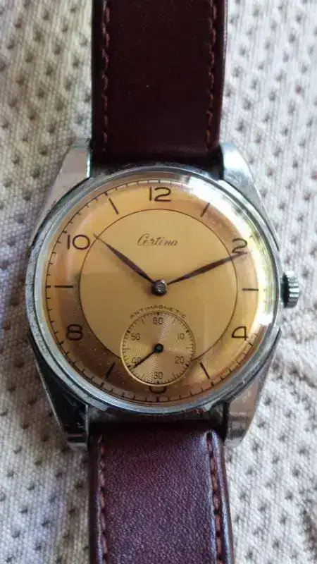

Y con la family:
KF 330
KF 324B
28-10

Buen día antares; el KF es uno de mis preferidos. Cuando arme una máquina coloque primero el tren de ruedas y su puente. Pruebe que este rodaje corra bien y luego coloque el cubo y su puente y pruebe como corre el rodaje??
La palanca que empuja el piñón corredizo se llama bascula. La felicito por el buen trabajo.
Un saludo, Luis desde Argentina
Como para no gustar. Menuda esfera, con ese color, esos números y esa grafía de Certina tan misteriosa pero que se ve de allá para cuandísimo. Y la familia, bien, gracias.

La buena es que ese KF, como todos los demás, es muy atractivo. Como a tí, también me chirrían un poco agujas y números.

Pues vaya pedazo de familia, a cual más bonito.
Enhorabuena por la cole.
Buenos días D. Luis;
Yo siempre coloco antes el cubo, después el rodaje y por último ( claro está ) sus puentes... Pero con éste, será por lo que dice mi paisano Casiná, que me cogió una mala noche...; Y coloqué el cubo, su puente y rueda de corona antes de nada !!!! ::Dbt::8o... Y claro; para poder montar el rodaje, lo tuve que desmontar... Un despropósito, vaya...::bash::::bash::...
Y es verdad; para hablar en propiedad y como debe de ser, la palanca que digo es la "báscula"....::blush::....Que nunca se le olvide, ni a usted ni a nadie, corregirme el lenguaje relojeril... Por favor, plissss....
