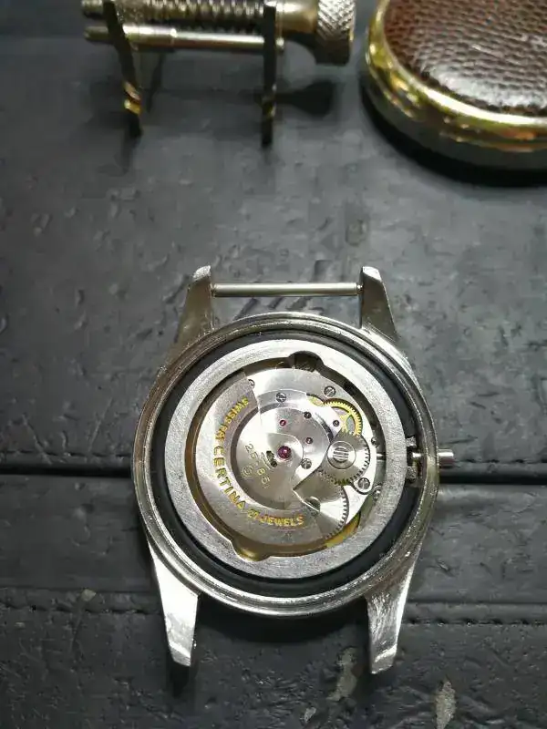

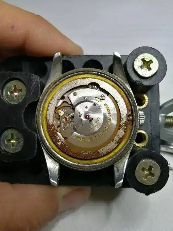

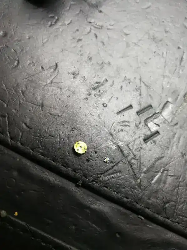

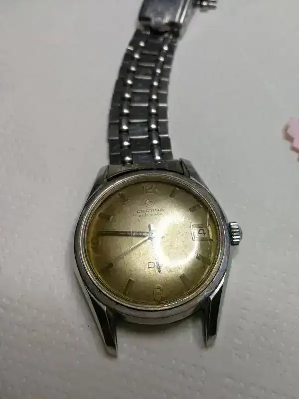

Venía en este estado:

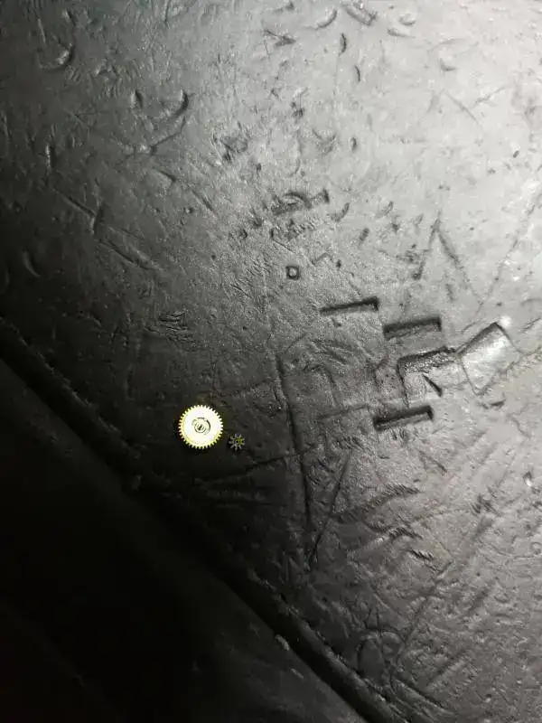

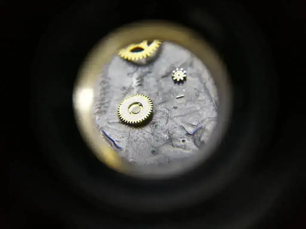

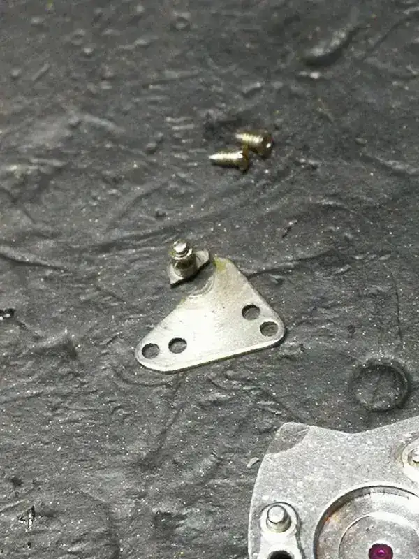

Las averías que presentaba era rotura del eje de la masa oscilante y el de una de las ruedas inversoras del automático...

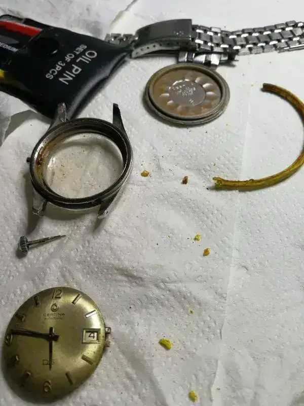

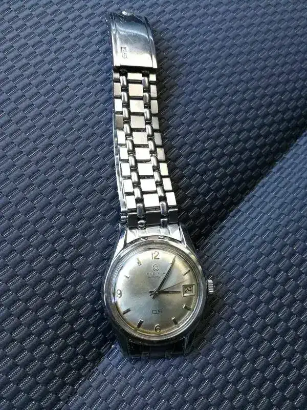

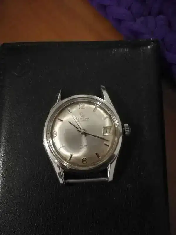

Tras conseguir fornituras, plex nuevo, juntas, pulir y limpiar un poco... ha quedado así:

Excelente trabajo, Ricky. Ha quedado magnífico ese icono de Certina.
Una pregunta ¿como has hecho para limpiar el dial?
Enhorabuena por el resultado
Gracias. El dial lo he limpiado con agua mezclada con jabón fairy y amónico. Frotando con mucho cuidado con bastoncillos de los oídos.
