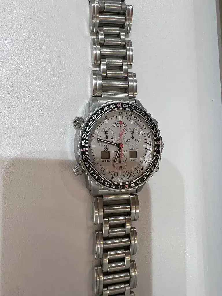

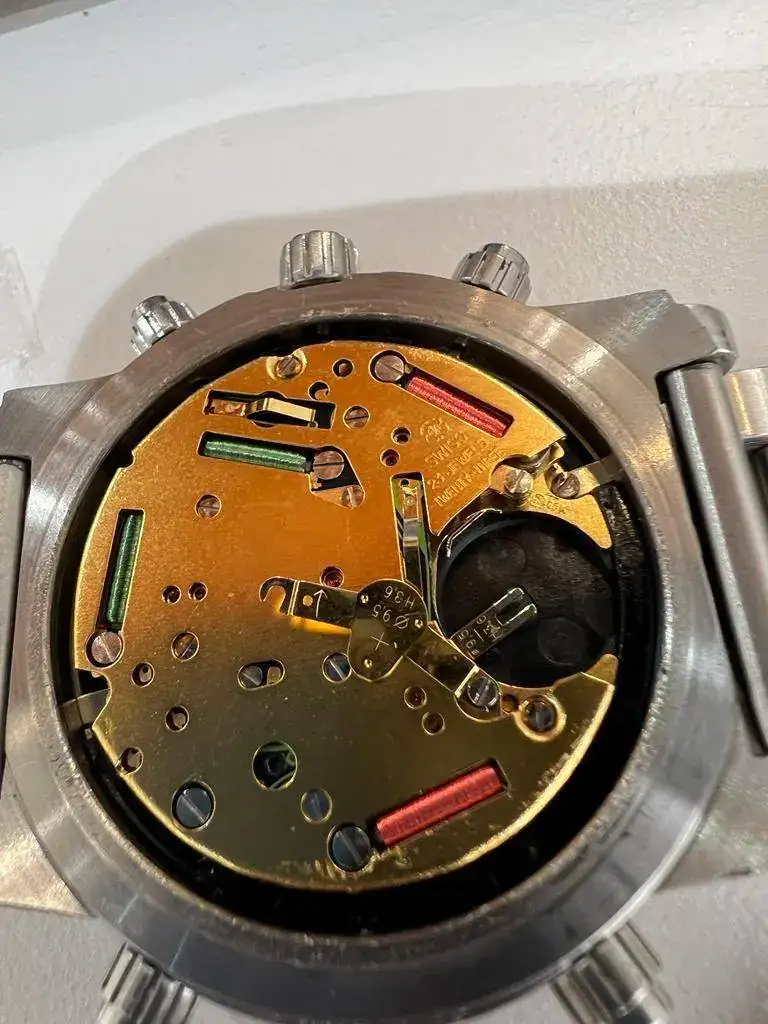

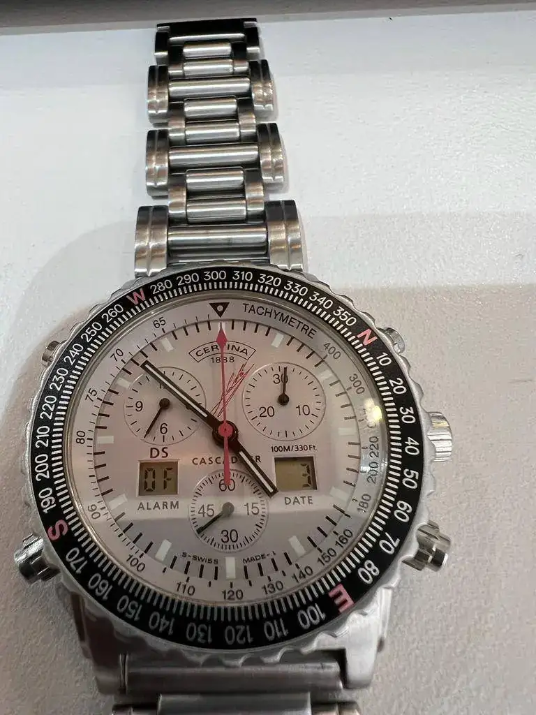

Buenas pues hoy tengo este Certina para cambiarle la pila....según el cliente nunca se la han cambiado...........pero como abro este modelo?? necesito lave especial??? alguien lo ha intentado ya....no se como pero tiene rayas en la tapas......de haberlo intentado............ Fotos del reloj................

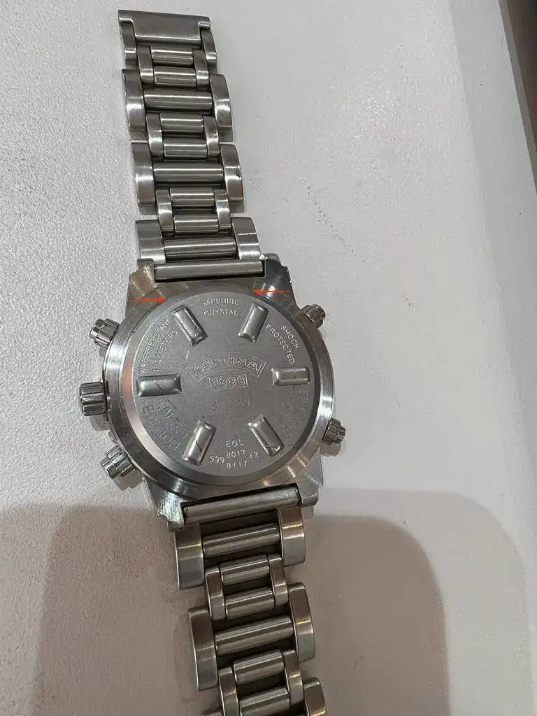

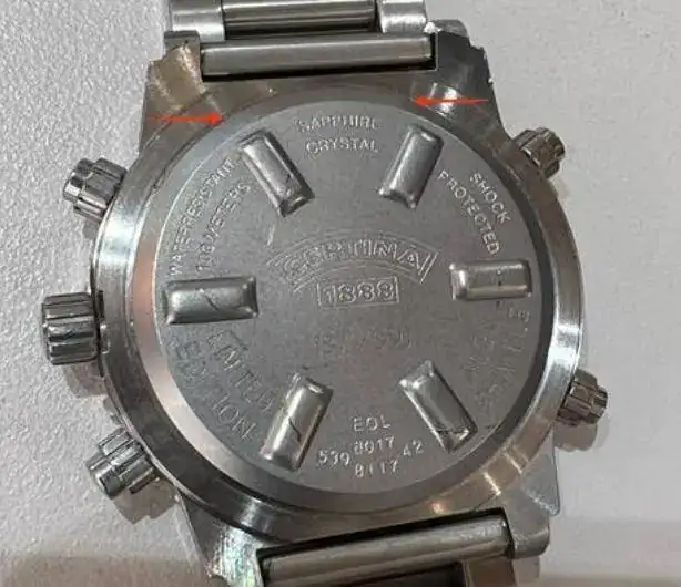

A bote pronto parece roscada, así que posiblemente con la pelota salga
Viendo la alineación de las dunas, dudo que vaya a rosca, más bien vaya con junta de nailon y ajustado a presión, una característica, muy usual con las marcas del Grupo Swatch.
veo que la tapa tiene un rebaje para la corona, si esto es asi no podria ir a risca porque al girar colisionaria ¿veo bien?
Efectivamente, hay un rebaje en la tapa para la corona, ponle un poco de aceite en la unión de caja y tapa, apoya la caja sobre un martir, de forma que queden protegidos pulsadores y corona, coloca una bolsita de plástico en un canto, apoya el filo de una navaja afilada, sin mellas sobre el plástico, y dale un golpe seco sobre la navaja, es el sistema para abrir los relojes con manchón del grupo Swatch, estos con el tiempo se resecan con el tiempo y se agarran como lapas.

Veo que te aconsejan todos en lo mismo. Yo ayer cuando lo pusistes, me parecio percatarme del apoyo para la apertura manual que señalo pero, es que la calidad de la imagen no permite más.
Como bien dice Diogenes2... "¿veo bien.?"
Pareciera que la tapa no se abre desde la pestaña debajo de la corona, sino que el borde sería el que marca @eryerba. En ese caso puede ser roscada o a presión.

Jooeeee chicos sois unos maquinas mañana lo miro de nuevo y os cuento y si eso tambien hago fotos¡¡¡¡

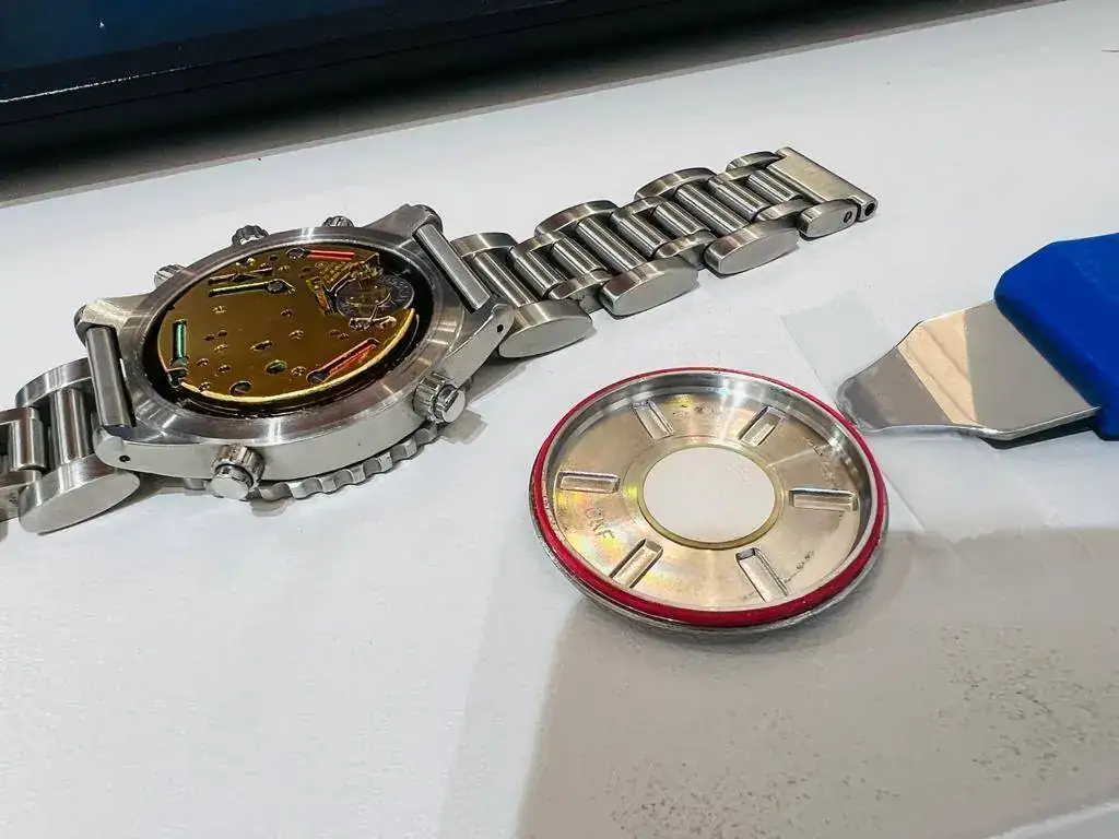

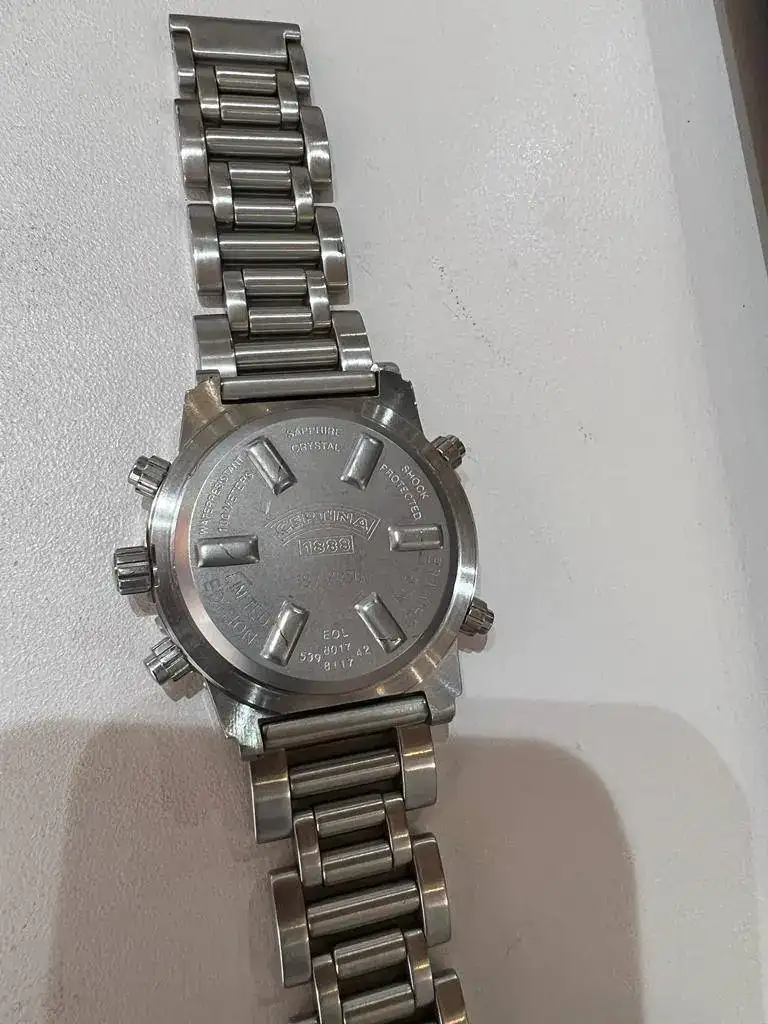

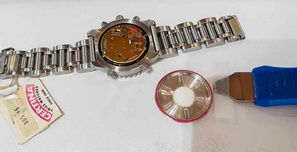

Buenas chicos ¡¡¡ pues exactamente como comentáis todos ¡¡¡ se abre con el "pull" me queda un poco de mal sabor de boca...por la marcas que alguien le dejo...que os comente antes.....pero haciendo pull se abre perfectamente y cambiar la pila....con la herramienta le puse magic tape en la punta para no rayas nada...siempre prevenir....una vez abierto reviso la junta de nailon....y perfecta una vez cambiada la pila volverla a poner con cuidado y listo...os pongo fotos¡¡¡ y de nuevo Gracias ¡¡¡¡¡¡
    39,6 KB · Visitas: 91
    47,9 KB · Visitas: 138
    64,6 KB · Visitas: 106
    73,4 KB · Visitas: 178
Reacciones: Jordim y RCasaubon
P.d Lo abrí por arriba altura del 12 y con la herramienta prácticamente sin hacer muchas fuerza de abrió sin problema.
