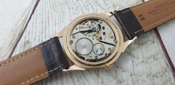

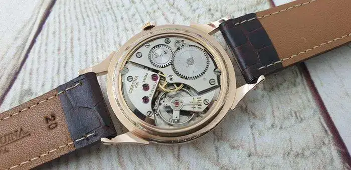

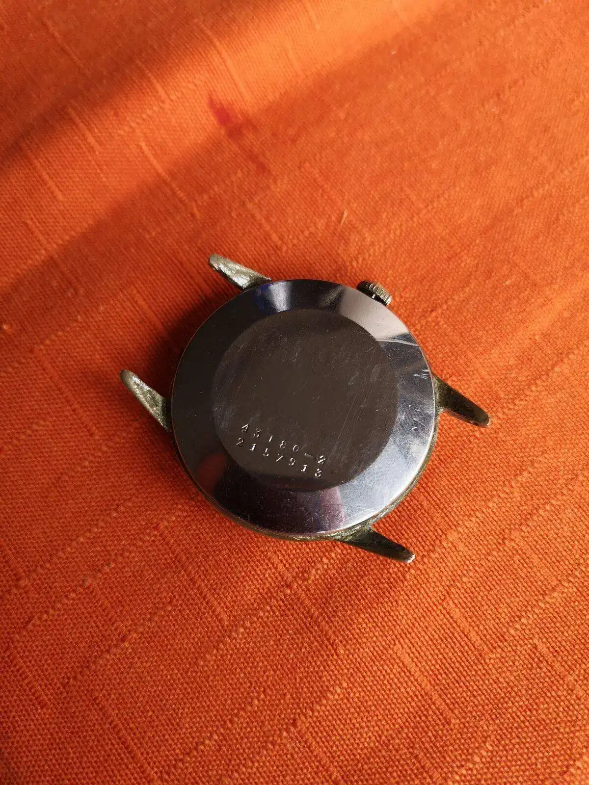

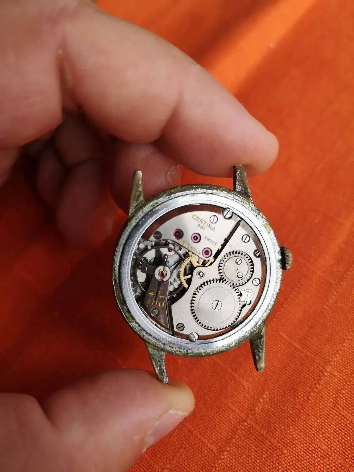

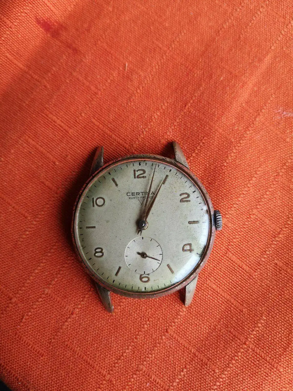

Buenas tardes a todos, el otro dia era la primera vez que hacia acto de presencia en la seccion de bolsillo y hoy le toca el turno a vintage.
Pues al grano, el otro dia enviando ofertas sin ton ni son a lo que veia un poco interesante para iniciarme un poco en estos relojes pues resulto que me aceptaron una, asi que os lo presento a ver que me podeis decir de el ya que es un calibre que no logro encontrar.
Encuentro mucha información sobre el 330, pero sobre el 331 poca cosa encontre.
    303,2 KB · Visitas: 159
    235,3 KB · Visitas: 142
    108,3 KB · Visitas: 136
Reacciones: kesar, detracia, KIKEMORGAN y 1 persona más
HOLA COMPAÑERO ¡¡
RANFTT NO DA TU MOVIMIENTO COMO 331,DA A ESTE :
HABRIA QUE INVESTIGAR CUAL ES EL CALIBRE QUE NOS ENSEÑAS.
Un ABRAZO AFECTUOSO.
Reacciones: KIKEMORGAN y Borjatdc
Si, la verdad que no me cuadra mucho este movimiento, a ver si es un invento de piezas jeje
El 331 es el mismo calibre que el 330, la única diferencia es que el pivote de la rueda de centro en el 330 va en el puente de rodaje y en el 331 en el puente del barril.
La foto del movimiento que nos pone Sergio es la de un 330, supongo porque ranfft no tiene del 331 para ilustrar la ficha.
Reacciones: yakokornecki, sergiowilde, cesccat y 2 más
Si, ahora fijandome en algun anuncio de repuestos salen muchos como validos para el 330 y 331.
Tambien encontre un archivo de movimientos certina y el 330 aparece como kf330 y este 331 a secas.
Reacciones: sergiowilde

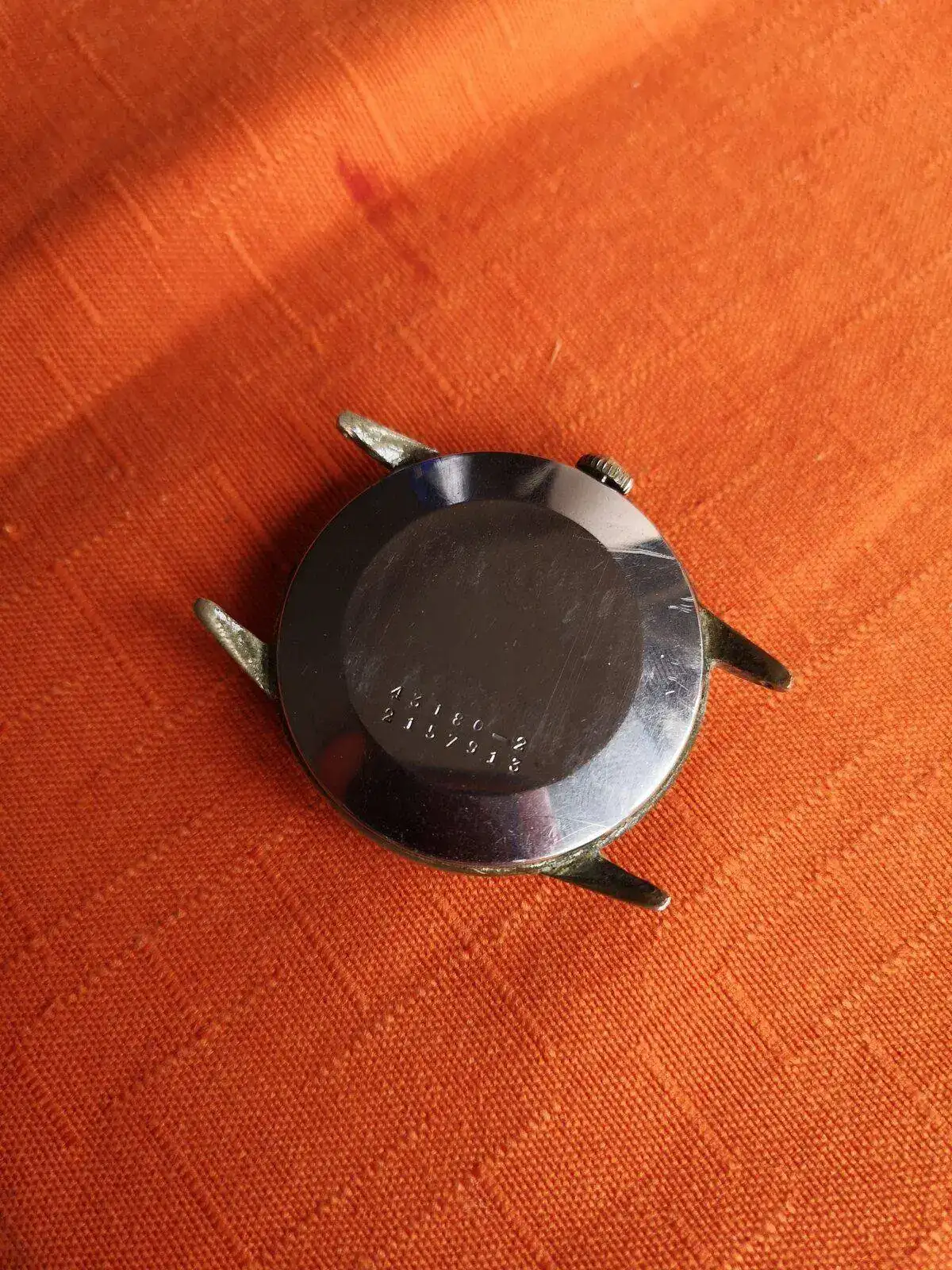

Hola y una curiosidad ; sabrías datar el reloj por las cifras de la tapa ? Muchas gracias.
Muchas gracias Kike.

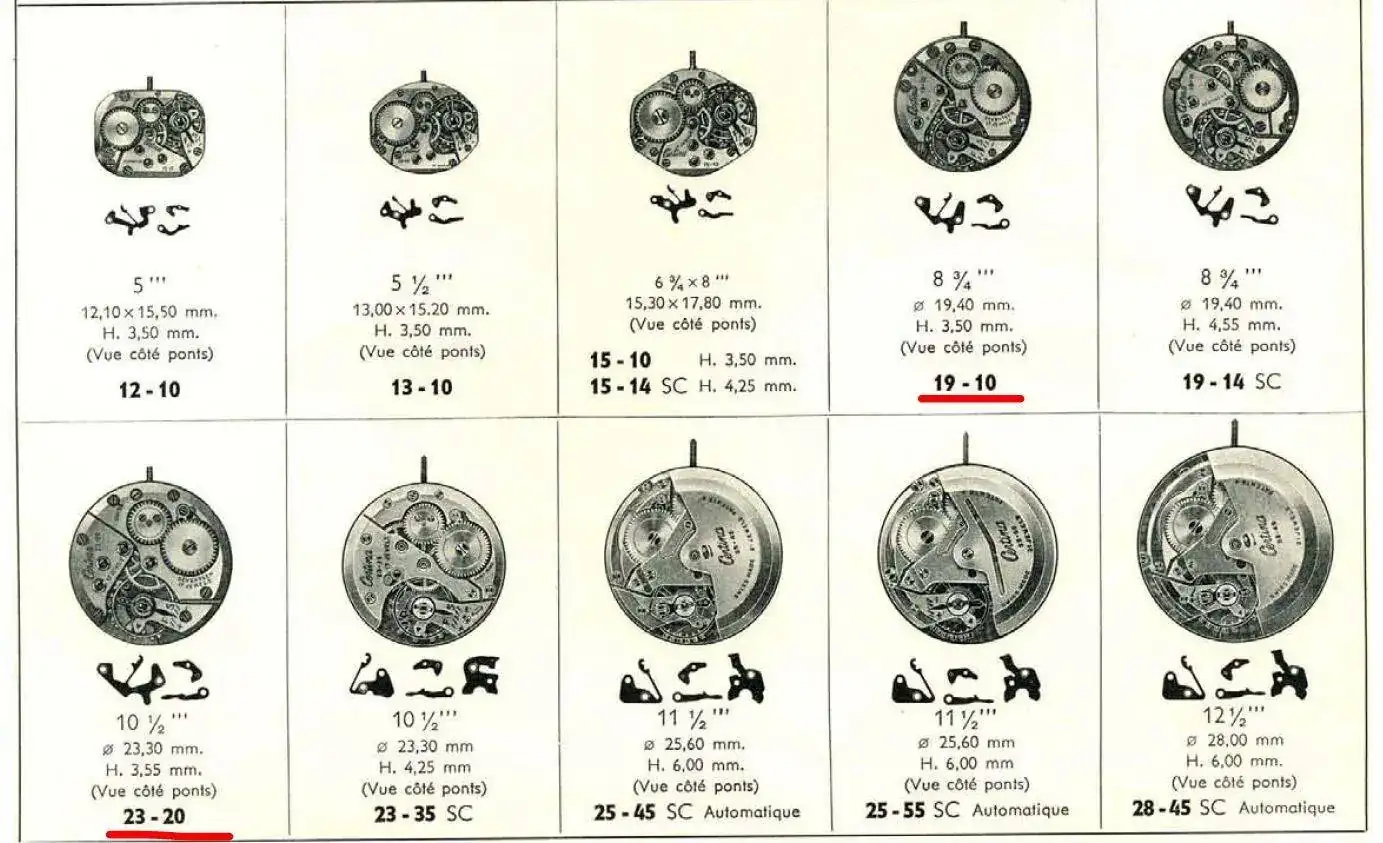

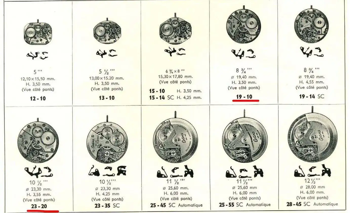

Hay una cosa rara en ese calibre
Por la forma bien podría ser un 23-20
Aunque edito para decir que he encontrado varios con la referencia 331, posiblemente Certina evolucionará el 23-20 y lo ampliará a las 13 líneas renombradolo con el 331
Reacciones: yakokornecki, cesccat, sergiowilde y 1 persona más
Ver el archivos adjunto 2271068

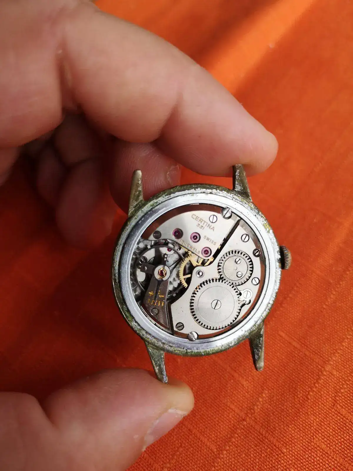

Buenas Vicente, para mí es un 330 con puentes diferentes. Es un calibre muy raro. He estado intentando buscar información en la red y hay muy poca e incluso muy pocos relojes con ese calibre. Sí he visto que todos los recambios disponibles sirven también para el 330, como ya ha dicho el compañero Borja
Y efectivamente, estéticamente es igual que el 23-20, y si te fijas el 330 es igual que el 23-35, lo que me lleva a pensar que la evolución fue al contrario, o no. En fin, quién sabe.
Reacciones: VICENTE RAMIREZ, yakokornecki y sergiowilde
Para mi es un 331. Ranfft lo explica bien. 13''' Puentes diferentes al 330.
Certina 331
Features
manual wind
sub second
Data
13''', Dm= 29.0mm, Do= 29.4mm
H= 4.4mm
(winding gear +0.1mm)
F= 1.0mm
T= 2.2mm
15 jewels
f = 18000 A/h
power-reserve 50h
Balance staff U1741
Stem W2110
Mainspring / battery
2.10 x 11.5 x 0.13mm
Hands
1.50 x 0.890 / 0.19mm
Remarks
generations:
330: center-wheel bearing in train bridge
331: center-wheel bearing in barrel bridge
Example, year: signature; shock device
1948: 1, F, Certina, KF 330, Swiss Made, 15 Jewels - K.F. 330
(Certina 330, bridge ayout cf. Certina 321
no pongo la imagen ya que como queda dicho por Ranfft, es la del 330.
una imagen del 331 encontrada en la red.
Reacciones: sergiowilde, yakokornecki y KIKEMORGAN
