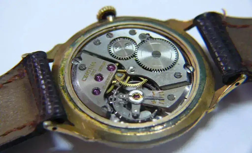

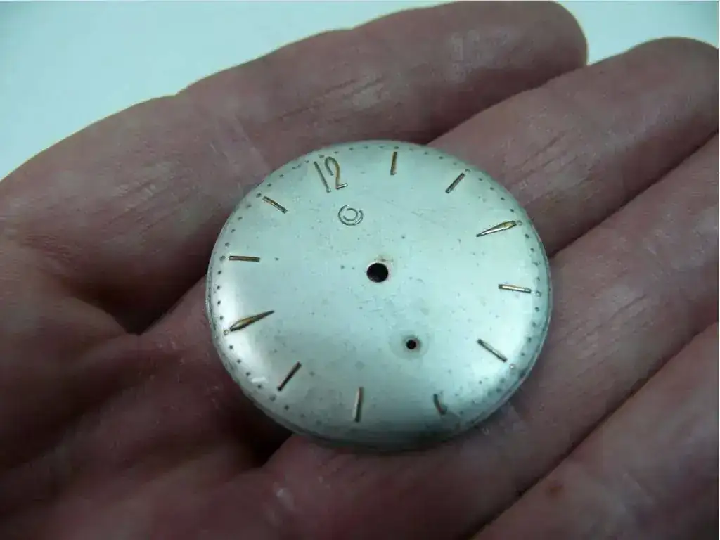

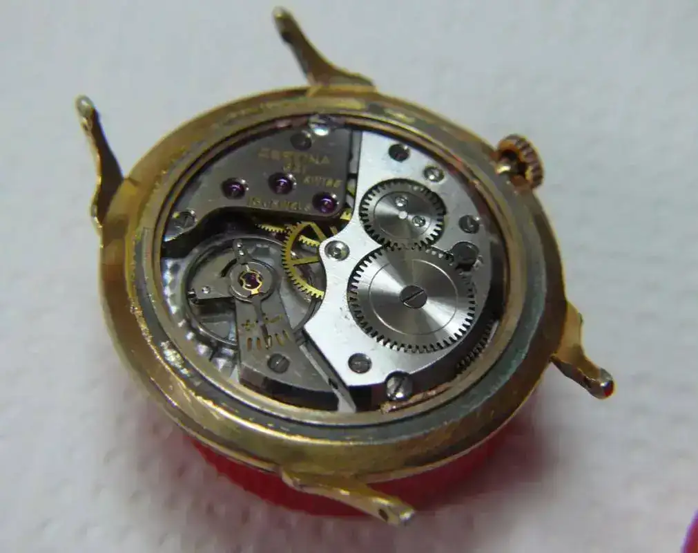

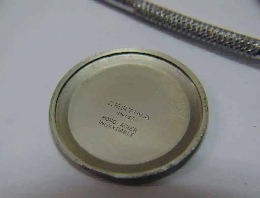

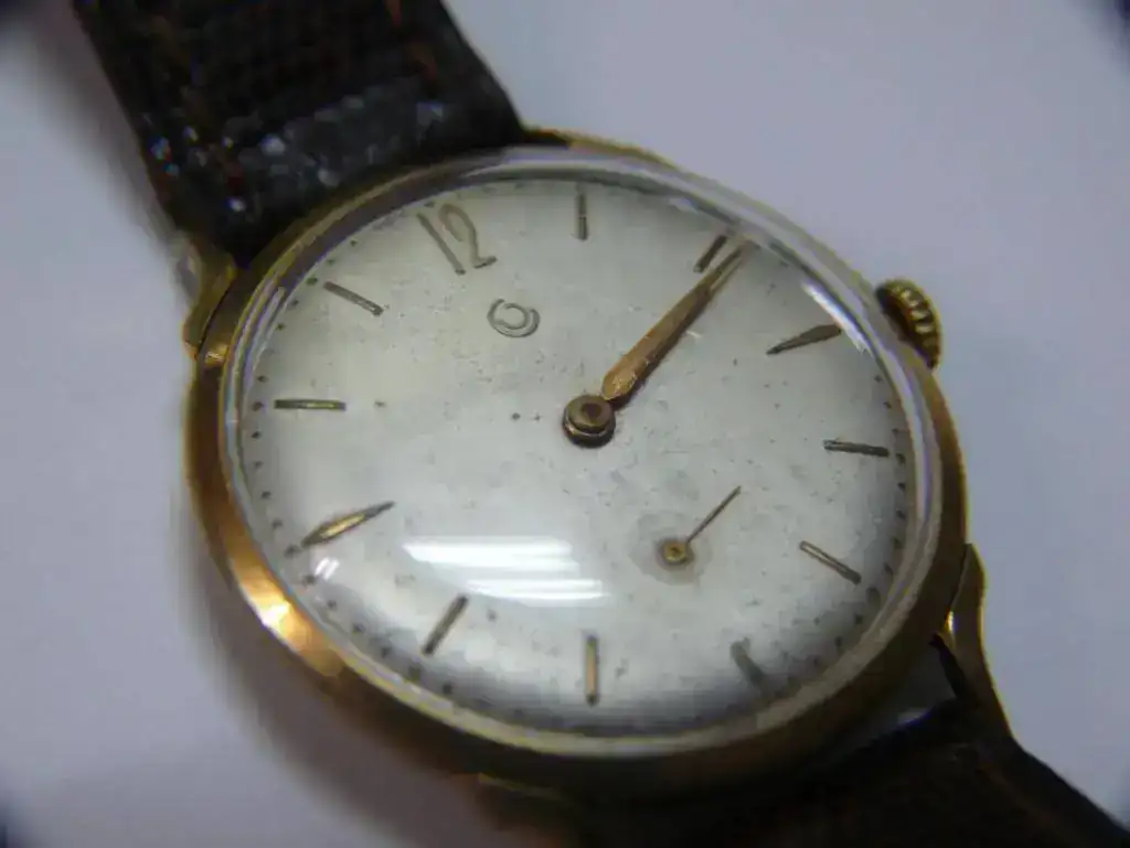

Me llegó este certina 321 con correa de serpiente...

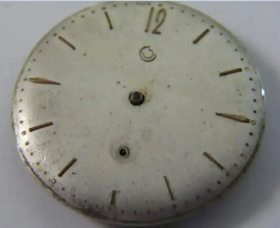

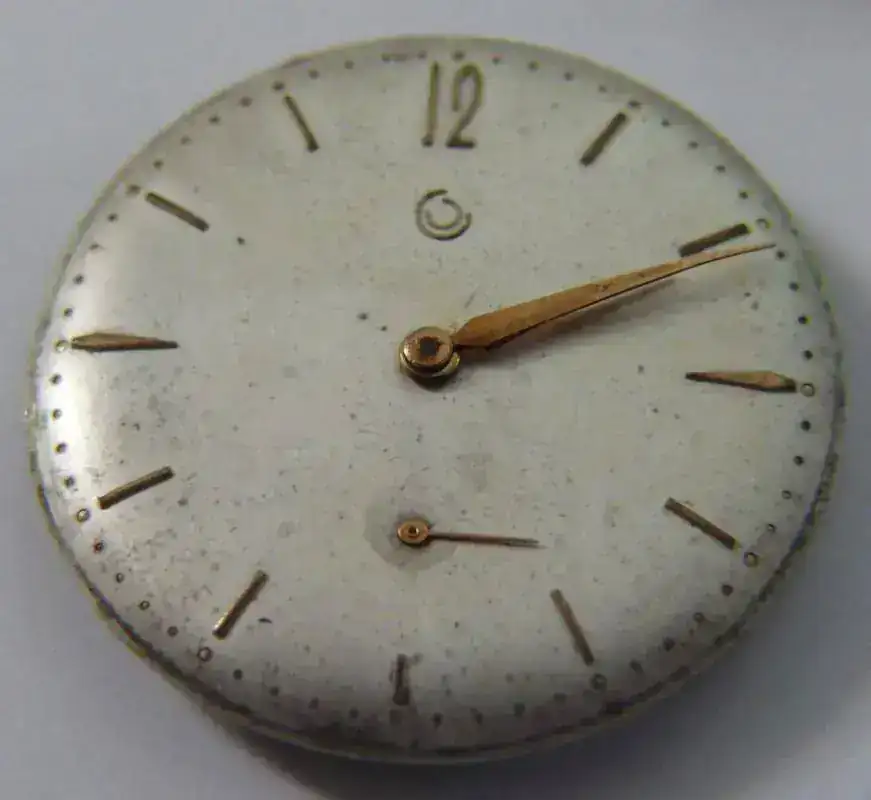

Esfera borrada y con marcas de haberle hurgado en la superficie....

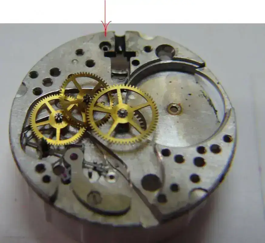

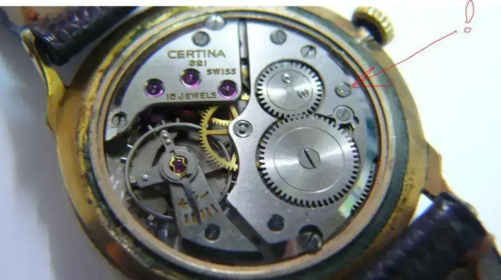

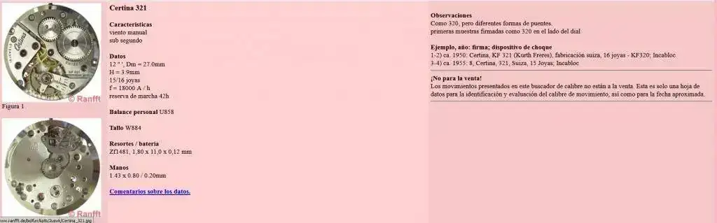

Monta un calibre 321 de Certina
Este no...
Este si....
Las esfereas borradas me dejan libertad de actuación.....

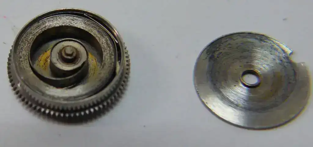

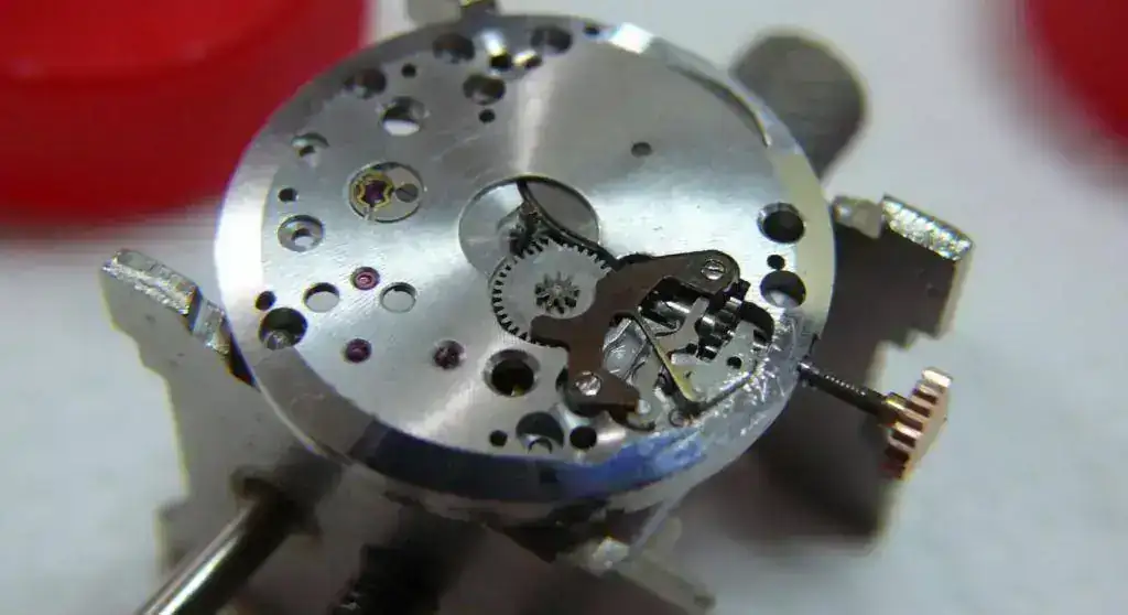

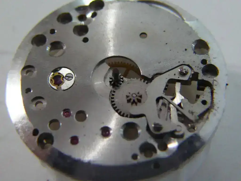

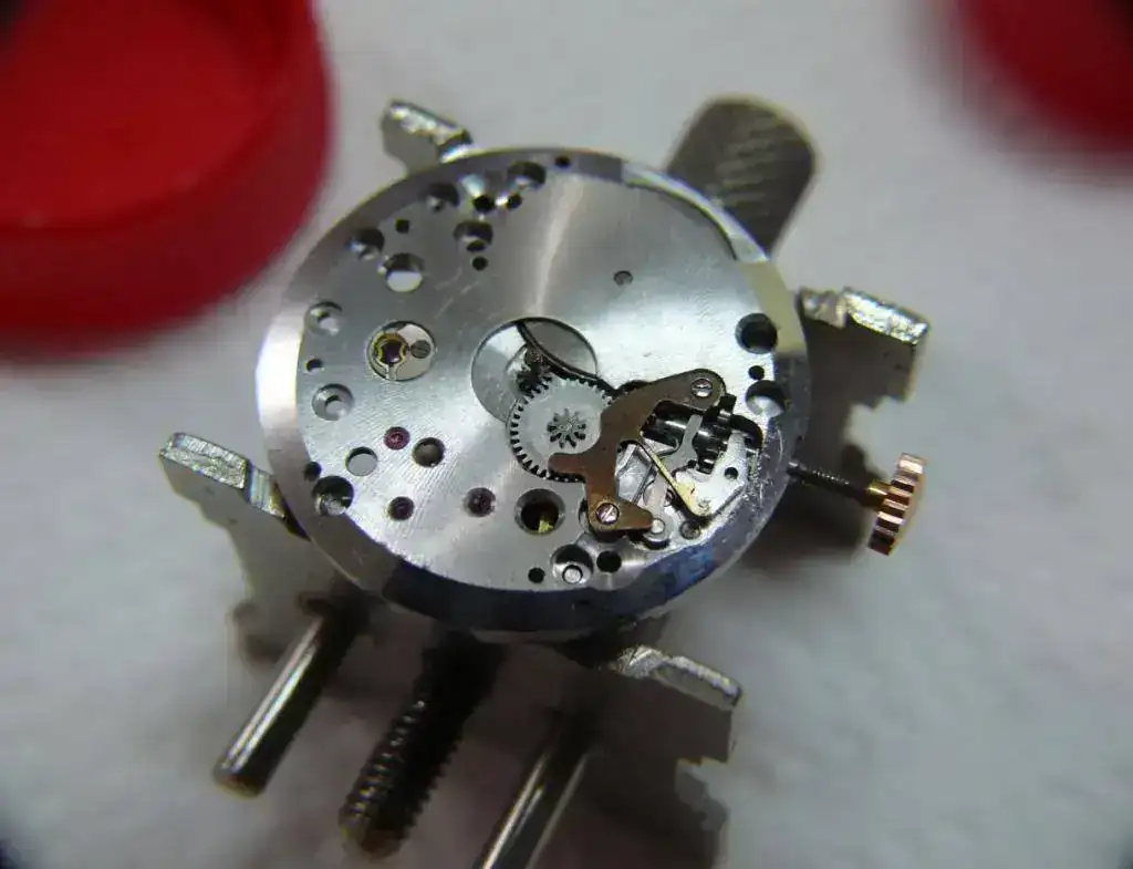

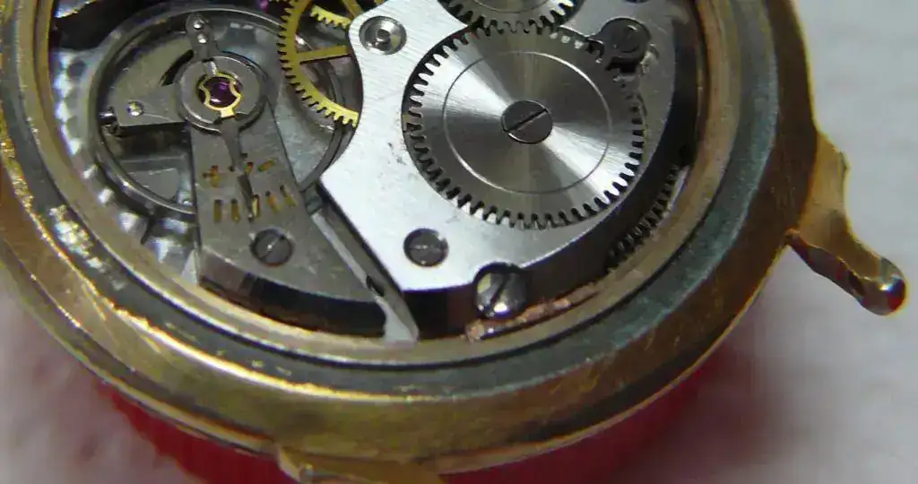

El muelle real tenía un poco de mierdecilla tipo roña oxidada...
Para colmo el tirete le habían soldado un canuto con rosca, le habían comido al hueco de la pletina y todo para cambiar el tornillo del tirete por un tornillo normal....
Si sustituyes el tornillo del tirete por uno normal hay que montar el puente del rodaje y el puente del rochete ya que el tornillo que sujeta el tirete debe hacerlo desde fuera... un lio que me dió al montar....

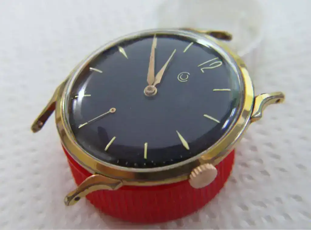

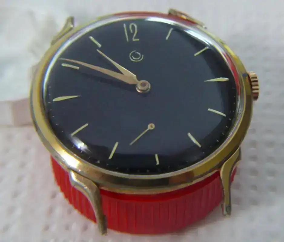

La esfera al baño de DISOLVENTE !!!!!
Glub....

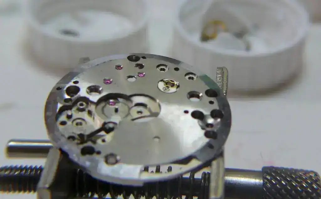

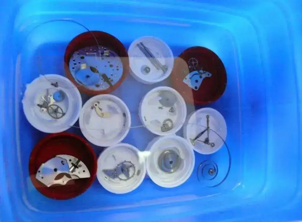

Mecanismo desmontado al alcohol isopropilico y al ultrasonido....
Esfera desengrasada....
Esfera pulida con lana de acero....

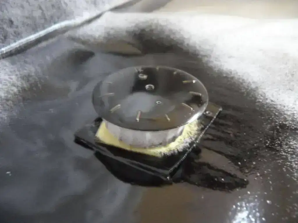

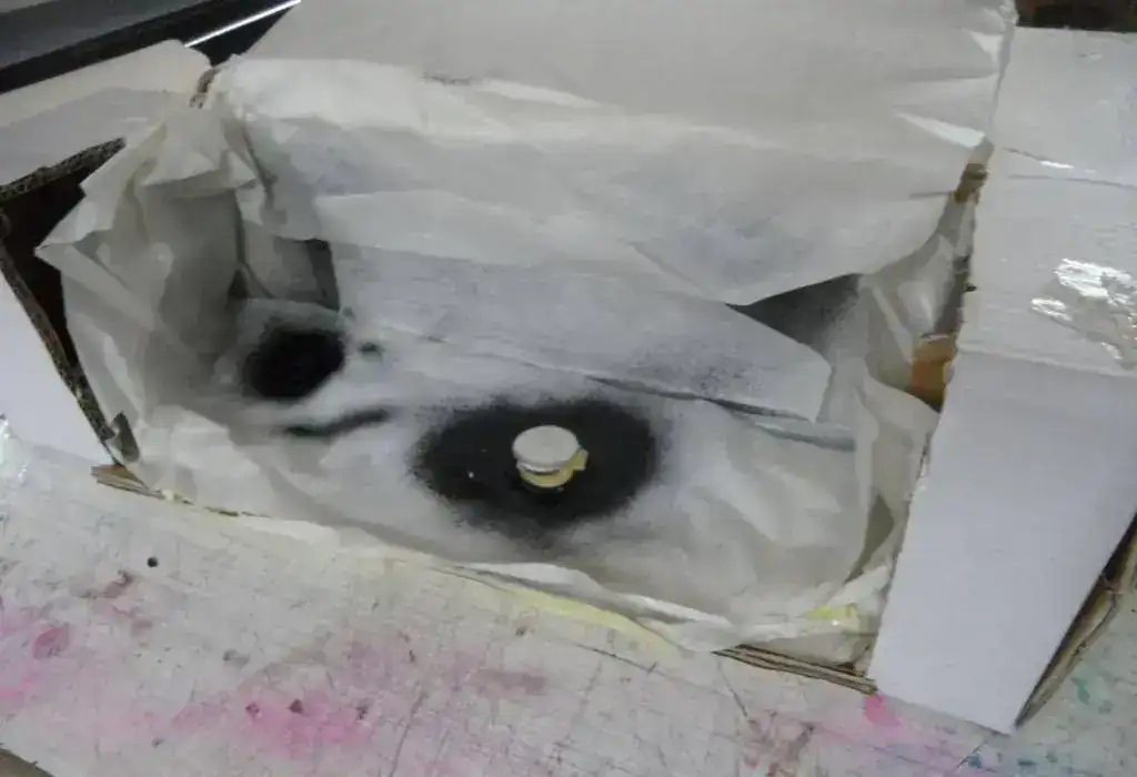

Cabina de pintura made in home....
Pintura negra satinada ....
Montando mecanismo con cambio de corona por una nueva sin vicio....

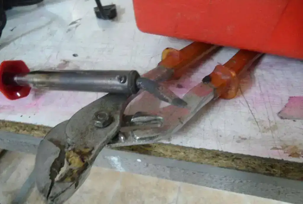

el cambio de color del resorte del tirete es debido a que estaba doblado el brazo hacia arriba y no fijaba bien el cambio de posición del tirete
como no me atrevía a forzar el brazo en frio le metí calor con el soldador y luego doble en caliente....
El caso es que ha cambiado de color, supongo que porque el galvanizado o lo que lleve se ha visto alterado ....
Lo iré observando con el paso de los años y veré si con el tiempo oxida....

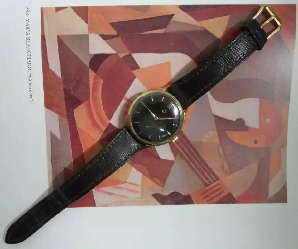

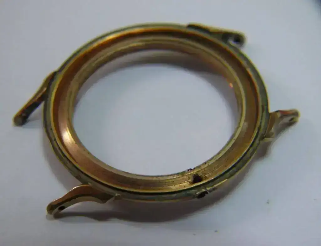

Mecanismo montado y operativo... la caja ha perdido el chapado y poco se puede hacer en esas zonas salvo mantenerlas limpias....
Esfera montada con apliques limpios y plexi pulido....

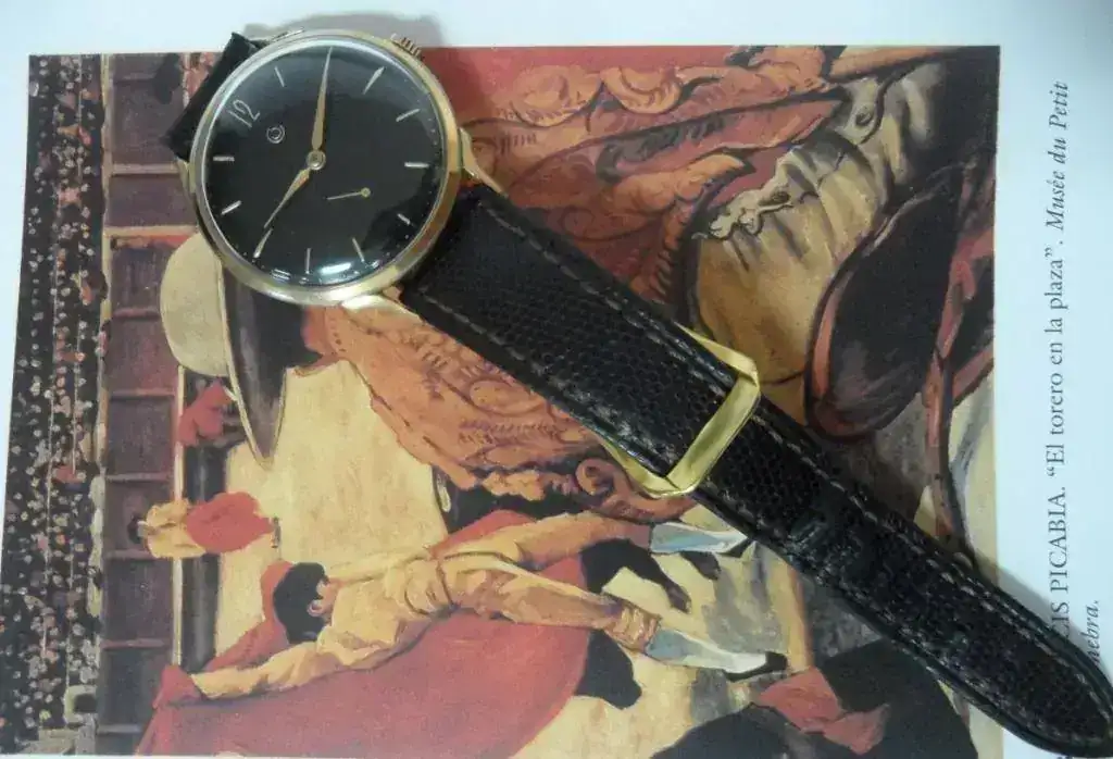

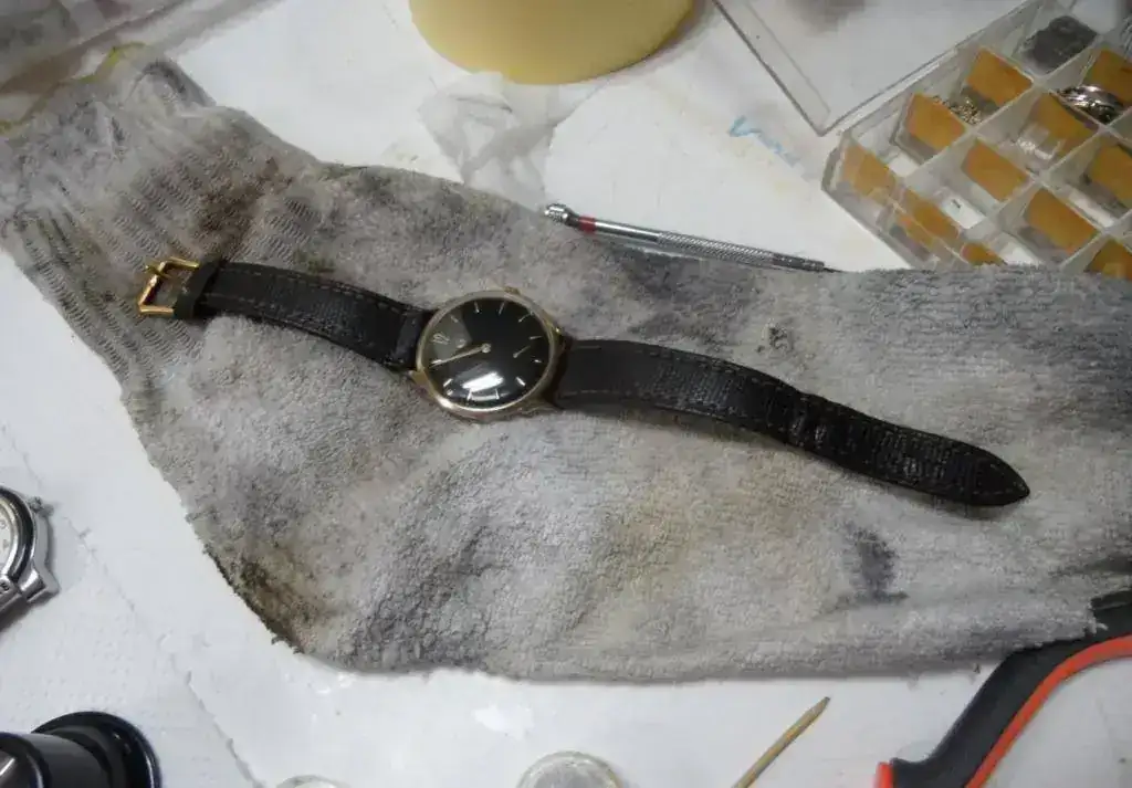

correa nutrida con aceite de pata de buey.... el milagrito....
Fin....
Otro negrito en la familia...

Te ha quedado de fabula con esa esfera negra.
Impresionante. Me quito el sombrero. Gracias maestro por enseñar.
Otro trabajo precioso. Enhorabuena
Impresionante, realmente impresionante :worshippy:. Cómo has quitado los restos de pintura de los índices???!
palillo de dientes afilado, lupa en el ojo y a rascar con paciencia
como no me atrevía a forzar el brazo en frio le metí calor con el soldador y luego doble en caliente.... .......

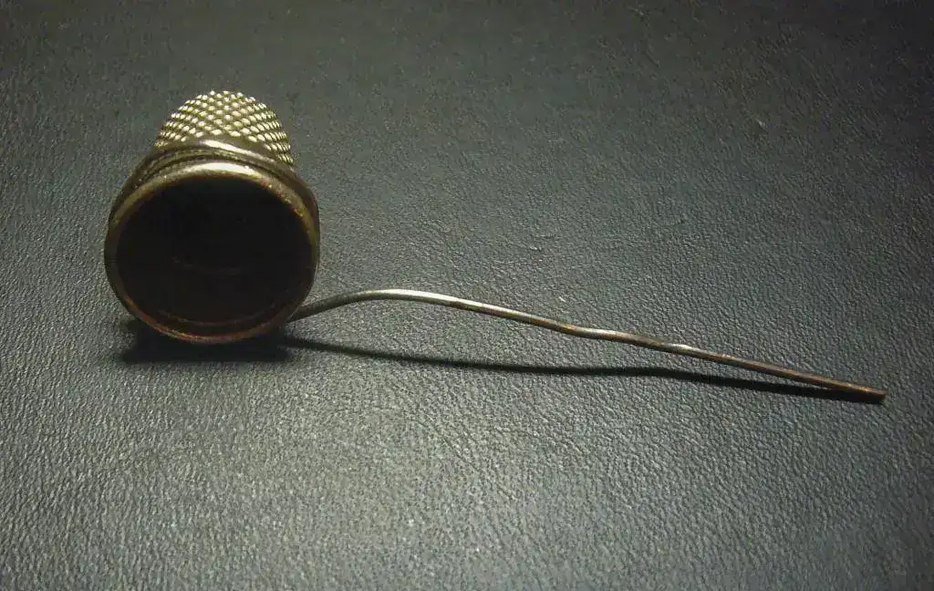

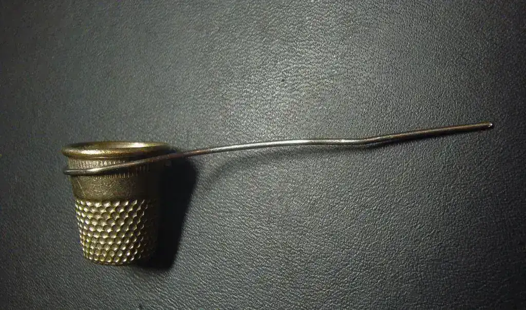

Toma nota, chaval, : cómo construirse un horno destemplador de piezas de reloj de acero (¿te fijas cómo domino el lenguaje....?)
Se coge un dedal de costura más bien grandecito, se le rodea junto al filo saliente del borde con un alambre que tenga una cierta consistencia pero que doble suavemente para no tener que emplear mucha fuerza, que hay que ahorrarla, y se retuerce sobre si mismo de forma que te quede como el asa de un cazo o sartén. Dentro se pone la pìeza y se le da calor desde fuera hasta que coja el rojo la pieza; entonces se deja enfriar poco a poco dentro, que hace de horno, y así se destempla. Para templar se hace la misma operación pero se vuelca de pronto sobre heptano, por ejemplo, que no oxida y así, al enfriar bruscamente, se le da temple. El soplete debe ser pequeño, de relojero, para no fundir el dedal en cada vez, je,je,je. Y no se altera el color exterior.
De nada.
PS. Como dos imágenes valen más que mil palabras dejo el ejemplo hecho sobre la marcha con un dedal chico y un clip abierto; se usa un dedal más grande, un alambre más largo o se le pone un aislante para no quemarte los dedos o se aguanta con un alicate, p.e. (es que no tengo ganas de subir ahora al cuarto trastero que está el taller .....)
Otra vez de nada.
De nada.
Ni de coña.... Compra dedal... compra alambre, compra soplete... y toda la faena... :nea:... te pasas con el soplete y se te queda hecha un churro la pieza dentro del dedal....
Mi método....Saco soldador lo pongo encima de la picoloro para que no me queme la mesa y le pongo la pieza en lo alto un ratito.... hala....
Tanto lio para doblar un brazo de un resorte dell tiret...... por Dios...
