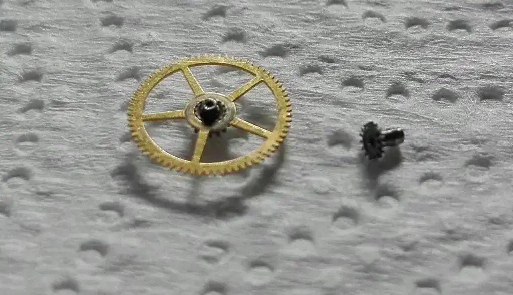

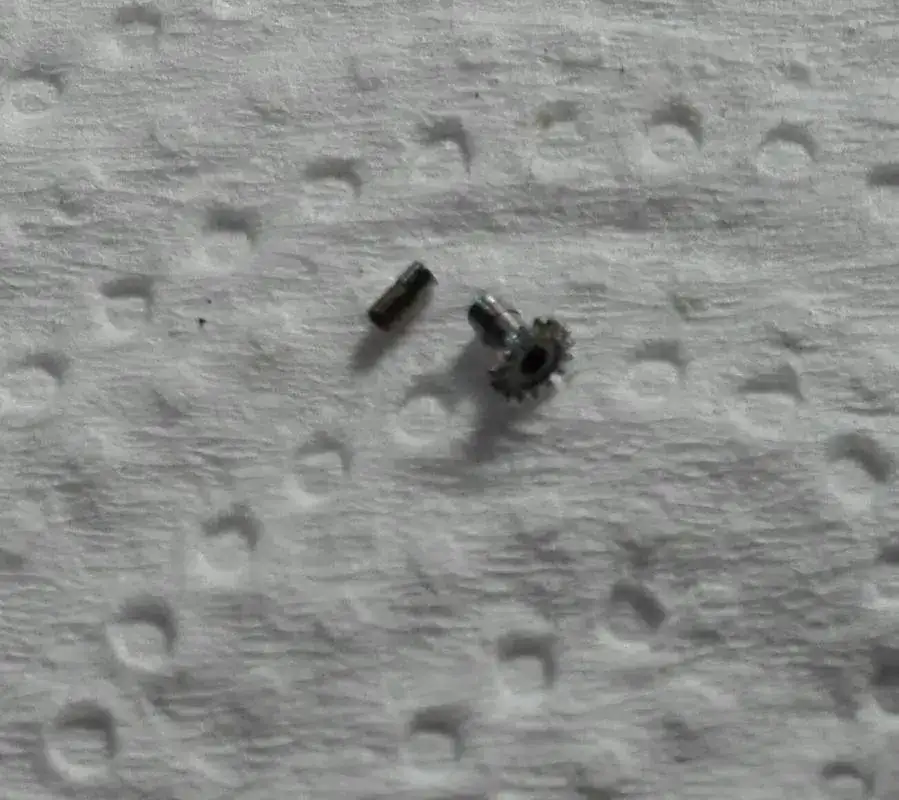

muchas gracias por la rapida respuesta , a la vista de los despieces deduzco que tengo partido el eje de la rueda 205 ,y hay un trozo dentro del cañon... lo podre sacar o tengo que buscar los dos repuestos?, gracias
esta es la rueda central con el eje partido y el cañon de minutos junto al trozo de eje,que me ha costado mucho sacar...estaba muy duro...
en los despieces de mas arriba veo quela ref de la rueda central es 205, ¿me sirve otra ref 205 aunque sea de otro movimiento? o aunque lleven el mismo numero son diferentes?

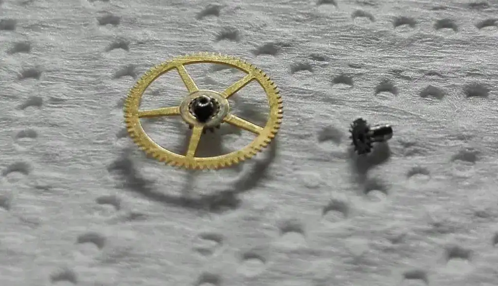

gracias
Creo que es compatible con los cal. 28-16 28-151 28-161 28-163
