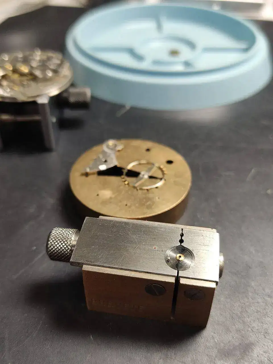

Casualmente se nos acaba de dar el caso de tener q cerrar una virola

- No entiendo qué tiene que ver el currículo de nadie con una virola que hay que estrechar.
Lo del curriculum viene por considerar mis soluciones como bricolage, lo interprete posiblemente erroneamente como cambia pilas, actividad que comparti con otros profesionales, en mis ultimo años activos, me recordo lo que entonces me dijeron mas de un relojero puristas, que bajo has caido.
El útil Bergeon 3007, es para cerrar las virolas de los espirales.
