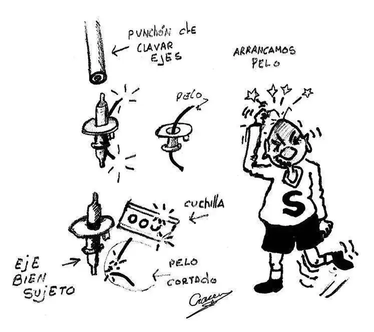

Lo suyo es esta herramienta de Bergeon 3007.
No obstante, se podría probar con un par de pelos de Santiaguin, el cual ya en una viñeta sacrifico uno de sus pelos para ajustar un platillo de volante.

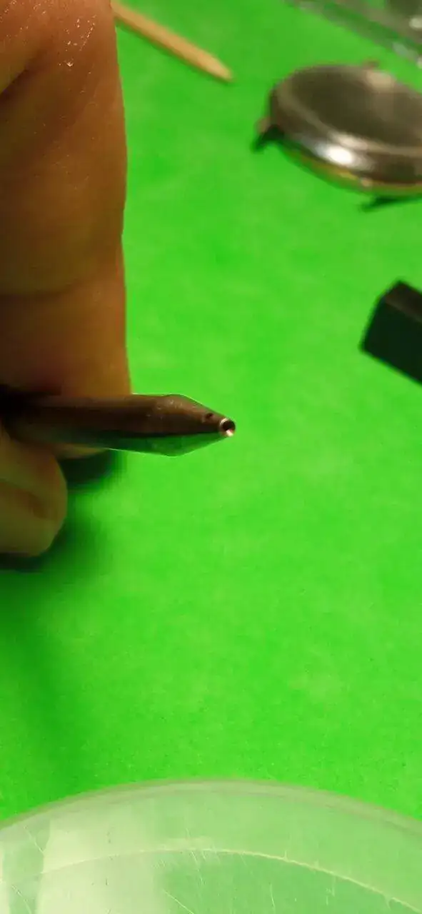

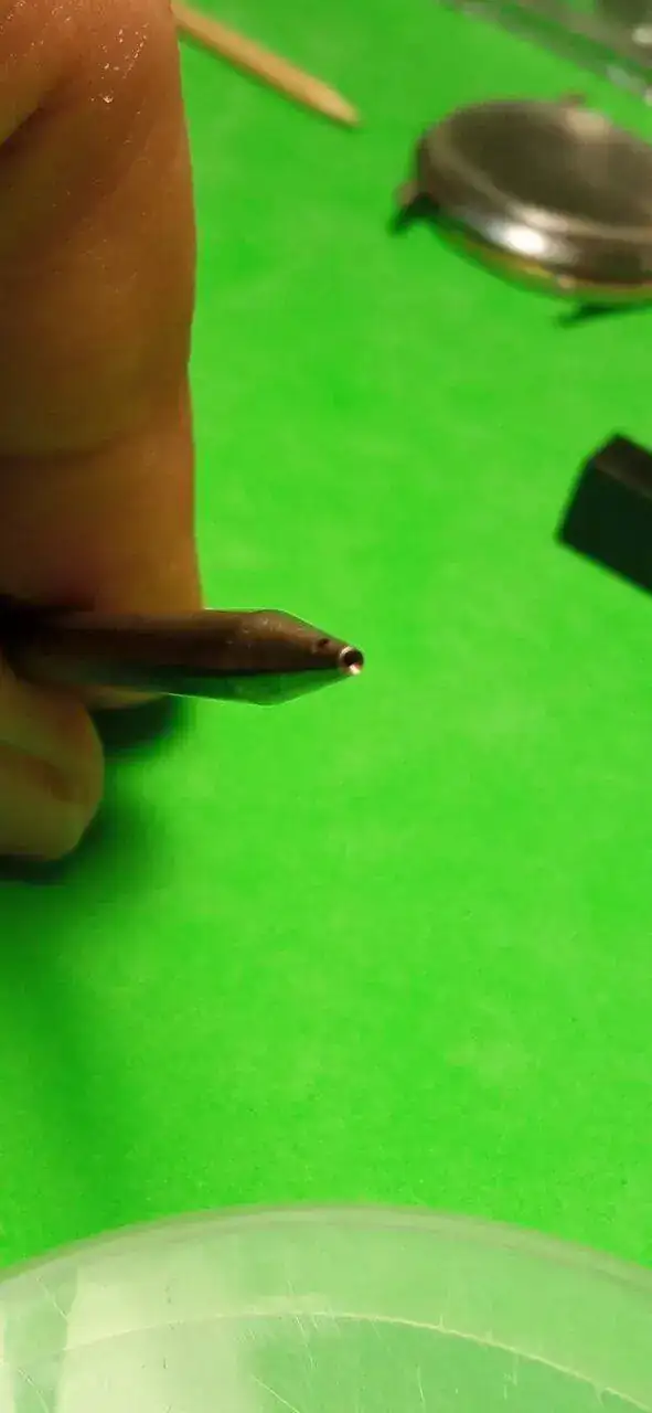

gracias por responder 6aly, seguramente por el tema de la nomenclatura me haya explicado mal, me referia a la virola del espiral

El útil Bergeon 3007, es para cerrar las virolas de los espirales.

También podrías probar de reducir el diámetro de la virola, con loctite.
Al al igual que reducimos el agujero de las agujas de plástico, poniendo una gota de loctite, y una vez seco lo ajustamos con un escariador.

No es necesario cerrar todo el agujero, con una pica aceites untas la pared interior de la virola dejas secar y pruebas, si no es suficiente vuelves a untar de nuevo, por el contrario, nos quedó demasiado cerrado pasarle un escariador.
Lo de cerrar la virola con un punzón, lo veo arriesgado, en caso de intentarlo lo haría o bien con un culo de huevo o punzón de tres caras, más que el de corte.
Otra es ajustarlo con un limatón plano y martillo, pero al igual que los punzones es arriesgado, este sistema lo suelo utilizar para ajustar las agujas metálicas de reloj de pulsera vintage.
