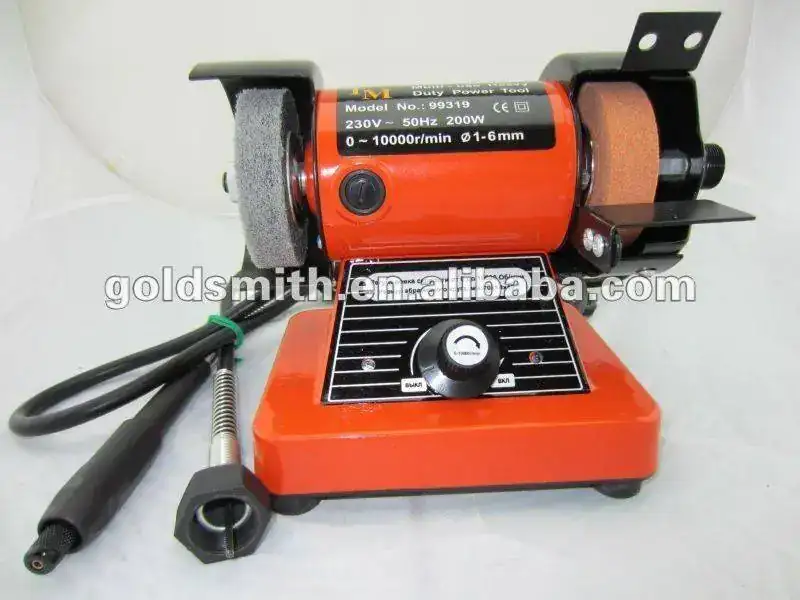

Gracias por tu respuesta. ¿Qué es como un gran disco de lana alambre o algo similar? En ese caso entiendo que no debe ser muy dificil de hacer en casa.

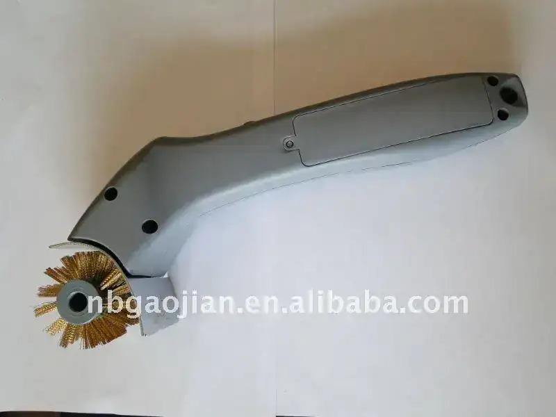

¿Vendría a ser algo así pero a lo grande? Lo que no entiendo es por qué eso deja las lineas rectas, ya que el propio contacto de las cerdas con el metal las curvará y hará aparecer lineas curvas. ¿Me equivoco?
El cepillado mecánico, aparte de por un profesional y con pasta o cera, se hace a muchas revoluciones. También esta el tipo de "cepillo", en fin creo que es otra cosa.

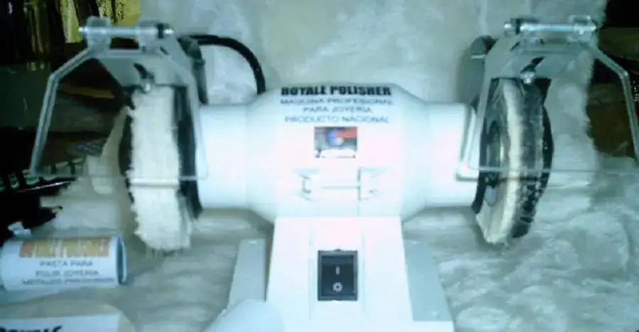

El pulido y cepillado se hace con una pulidora fija con diferentes tipos de discos y de abrasión, desde lija de grano extrafino hasta discos de lana y es el reloj y el armis lo que pasa por el disco y no al revea, de ahí que quedé perfecto el dibujo. evidentemente, los que lo hacen son profesionales y conocen la técnica. No es comparable al resultado con un scotch brite ni de lejos.

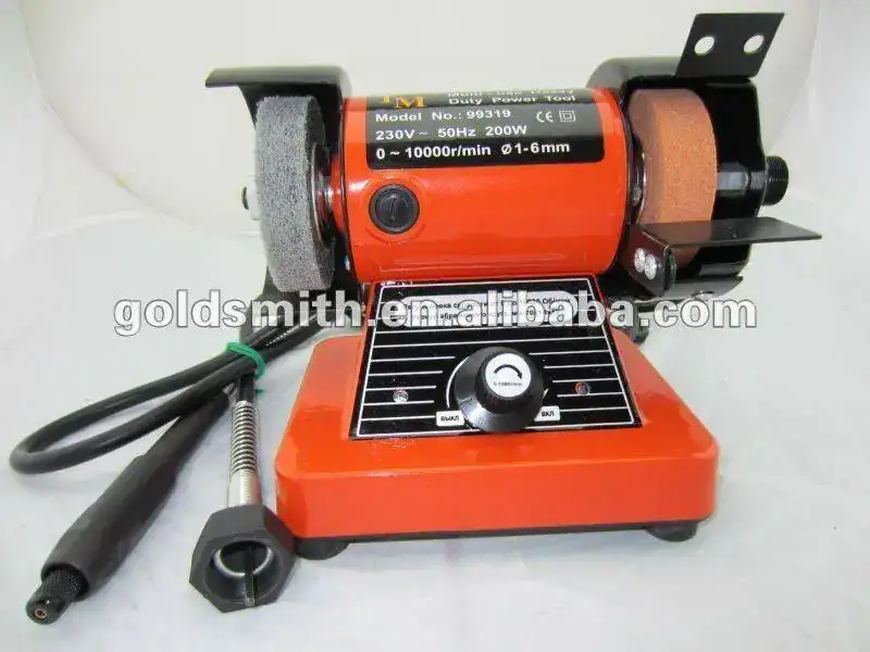

Si cepillas un armis con eso menuda liada vas a armar compañero!!!!
Con eso no pulo ni una probeta de soldador para homologación que la jodo!!!!!
Jajaja no era mi intención ni mucho menos usar eso. La foto era para hacerse una idea de si es un cepillo rotativo, es un disco con lana o qué es.
Lo que yo pregunto, es por qué el dibujo queda recto con eso. Porque si tu usas la mano para hacerlo pasar por el disco muy probablemente te queden lineas curvas. ¿Pasa por algun tipo de cinta rotativa?
¿Alguien puede poner una foto de la máquina en cuestión?
