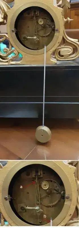

He llegado aquí buscando alguna solución para un problema que tengo con un reloj de sobremesa bastante antiguo. Es éste:
Funcionaba muy bien, hasta hace dos o tres años, cuando empezó a "patinar" la cuerda de marcha (no la de sonería). Quiero decir que la llave daba unas cuatro o cinco vueltas sin problema, pero en la siguiente daba un chasquido y se descargaba, aunque no del todo. Incluso así, dando cuatro o cinco vueltas solamente para no pasar la cuerda, el reloj camina durante casi una semana. Eso sigue igual.
El problema que quiero consultar es que un día se cayó el péndulo, sin más. Al examinar la maquinaria he visto que la masa del péndulo está sujeta a una larga varilla (b) que cuelga de la parte superior del mecanismo (a) y debe de haber una pieza en forma como de silla de montar que la aguante y en la que encajará la varilla, imagino que con un tornillo de presión.
Seguramente esa pieza con forma de silla de montar caería con el péndulo, pero no la he encontrado y ya no creo que pueda encontrarla.
No entiendo de relojes, pero no se me da mal la pequeña mecánica y creo que podría arreglarlo si tuviera la pieza. Mi pregunta es saber si alguien conoce dónde podría conseguirla, de la medida adecuada para mi reloj. El mástil del péndulo mide 1.2 mm de diámetro y el ancho de la pieza sobre la que ha de encajar, casi lo mismo.

Buenos días.
Creo que lo que buscas es esto:
En Barcelona, yo, miraría en Industrial Marti o en Útiles y Fornituras Justo.
Otra cosa, mira bien porque en Barcelona hay estupendos profesionales, muchos de ellos especialistas en restauración de este tipo de relojes.
El que le das cuerda al reloj y a la cuarta o quinta vuelta se queda sin cuerda, es porque tiene el muelle real (cuerda) roto por el enganche del cubo.
Espero haberte ayudado.
