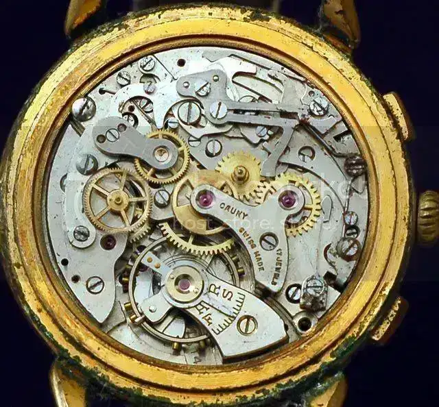

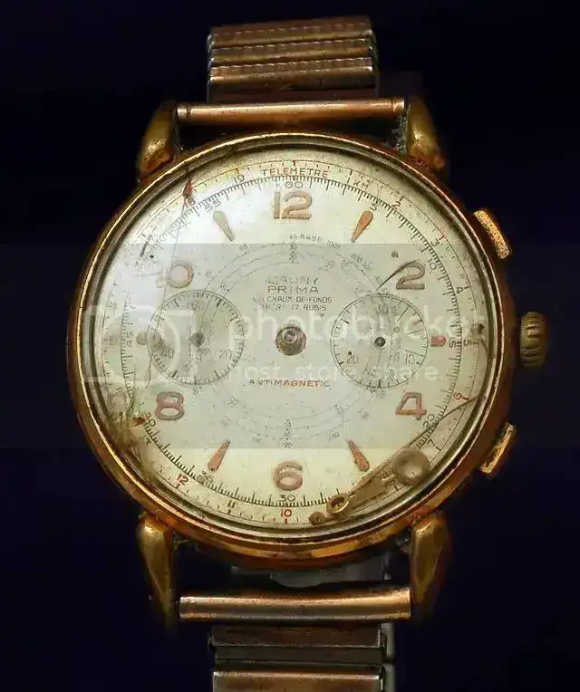

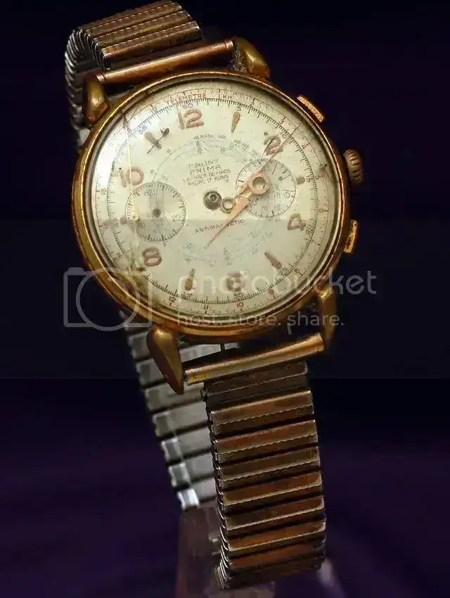

El otro dia, mientras visitaba a mi padre, me saco de un cajon este reloj, me conto que lo habia comprado en Guinea (estuvo trabajando alli 12 as) cree que en el a 1954.
ソQue os parece?, me podeis decir algo de este modelo? ソSe podra restaurar? Me he fijado y las agujas estan todas dentro, tras abrirlo, le he dado cuerda pero no se pone en marcha... imagino que despues de mas de 50 as sin ningun tipo de mantenimiento un engrase lo podria solucionar, pero me preocupa la caja... el oxido ese, ソ"tiene cura"?

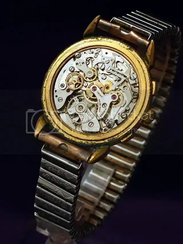

Merece la pena restaurarlo Asturcón. La caja es lo que peor tiene, creo que habría que restaurarla y darle un baño de oro. El calibre necesita un repaso a fondo, y comprobar que no tenga nada roto. Ese calibre Landerón 148 es precioso y la fecha que das de 1954 puede ser totalmente cierta.
Si lo restauras te quedará precioso, la esfera está muy completa. El movimiento parece estar bastante limpio para le tiempo que tiene, pero la reparación te saldrá por unos 300 €, que si los tienes te quedará un reloj muy bonito.
El reloj es muy bonito, solamente con haber sido de tu padre merece la pena restaurarlo, el oxido es lo más problemático, lo suyo es una buena limpieza y un nuevo chapado de la caja aunque no se si será por la luz de las fotos pero ese color cobrizo me maravilla.
La suerte que tienes es que lleva una Landeron 148 como bien dijo el maestro Mario y es una buena noticia porque son calibres que duran lo indecible.
El proceso de restauración como bien te han dicho puede facilmente rondar los 300€, hay que desmontar por completo el movimiento, hay que reparar la caja y hay que hacer una esfera nueva y si te lo quieres poner una vez terminada la restauración ve pensando en una correa nueva tambien..así que ahora tendrás que valorar si merece la pena o no restaurarlo sabiendo que la restauración vale mucho más que el reloj. Si es por un tema sentimental SI, si es por coleccionismo NO, al menos a esos precios que te he dicho.
Tienes la opción de limpiar y engrasar el movimiento unicamente y quizás cambiar el plexi, el presupuesto bajaría considerablemente y podría serte util.

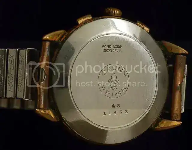

Ah y además lleva una auténtica Fixoflex de los 50.

Lo de la Fixoflex es una mania suya, porque tambien tenia un Omega con otra igual...
