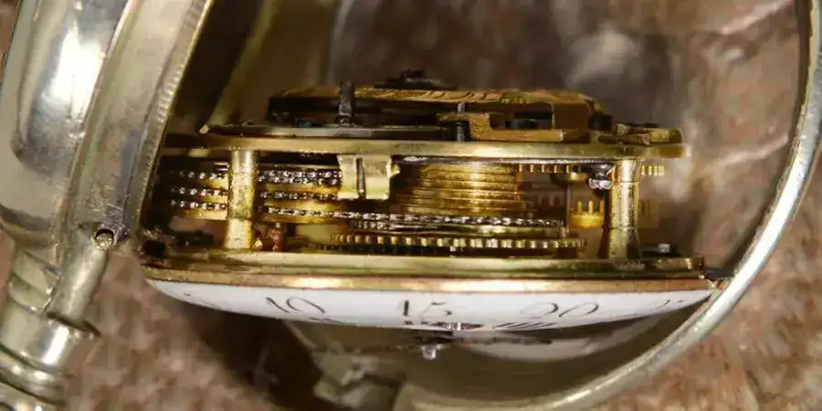

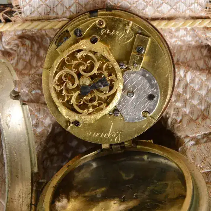

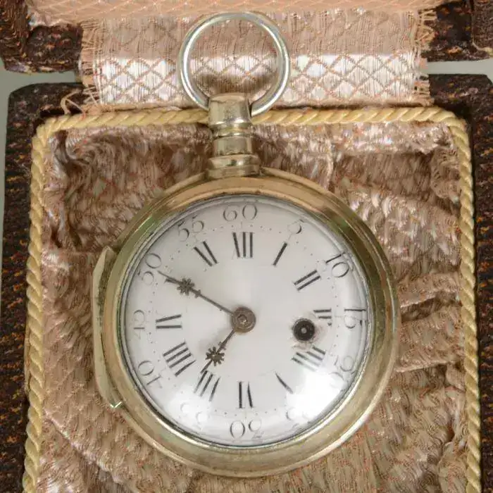

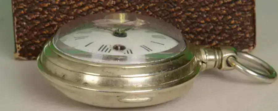

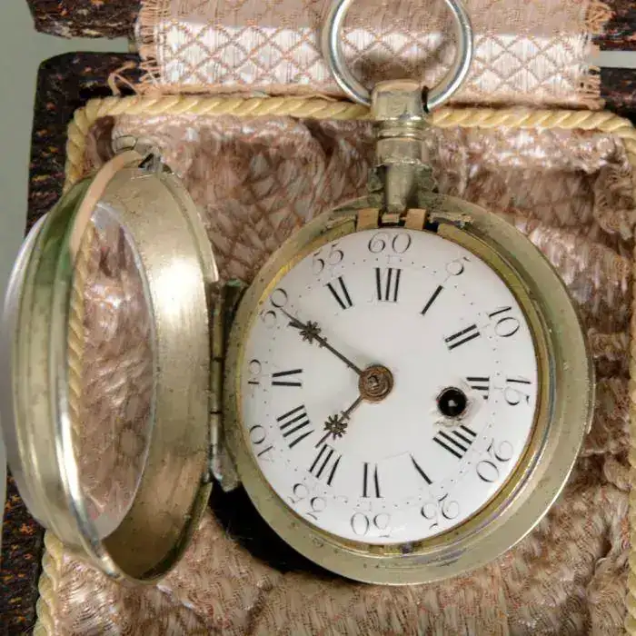

Aqui pongo este Catalino para saber mas cosas de el,no conozco muchas,espero opiniones(Cronopios las tuyas tb)(jeje) a ver que se puede saber de el esfera.webptapa abierta.webptrasera makina.webpcadena.webplateral.webpGRACIAS de antemano

Hola compañero, un estupendo reloj el que hoy nos presentas, en mi opinión tiene aspecto de haber sido fabricado finales del siglo XVIII o principios del XIX, me refiero al movimiento pues la caja parece posterior. Por otro lado veo que la coqueret o contrapovote este fuera de la zona de pivotaje, me extraña que el reloj funcione, tendrías que con mucho cuidado volverla a su lugar de origen aflojando el tornillo y luego sin presionar demasiado atornillarlo, observando que trabaja suavemente.

Buenos días compañeros, a pesar que julio en sus bromas me quiera colocar en lo divino soy decepcionantemente humano, y fuera de toda falsa modestia un aficionado de este mundo, por eso no seré yo quien afirme la autenticidad de ese reloj ni todo lo contrario, es cierto que no parece el estilo de los fabricados por Maestro Lepine, por fecha y forma pero ocurre como el insigne Breguet, no todos los firmo el, a pesas que si se fabricaran es sus talleres.
Disfruta de el y si es un Lepine o no, “no diré que da igual“ pues si es loes tienes una pieza de un valor muy elevado.

Buenos dias juliocesar creo que lo que vemos en esas fotos no es mas que la necesidad del hombre de comer,es decir,creo que como bien dice Cronopios la caja es posterior debido a que la suya debia de ser de oro,ya que para mi es un jean antoine lepine de su epoca dorada es decir 1780-1790,relojero de reyes y maestro del genial louis breguet,sus saetas y su galluza creo que son significativas aparte de la doble numeracion de la esfera,como bien sabras esas maquinas estan muy buscadas por su escasez,deberias de llevarla a repasar y buscarle una caja que le hiciera honor a tan extraordinaria rareza,ardua labor tienes pero con paciencia alguna saldra.Sin otra cosa que decir mas que saludarte y reiterarme en lo anterior,esa maquina necesita una buena caja.
