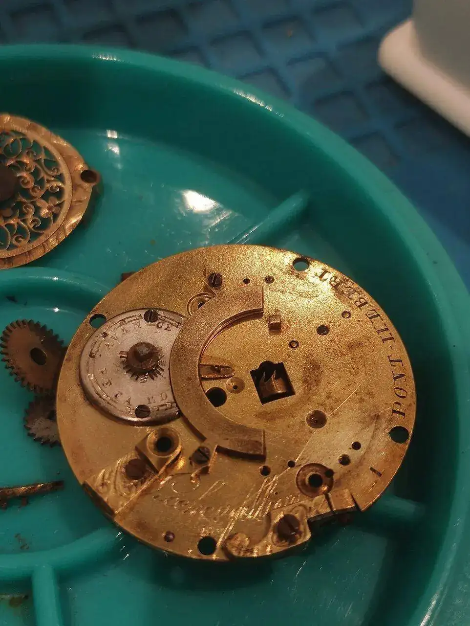

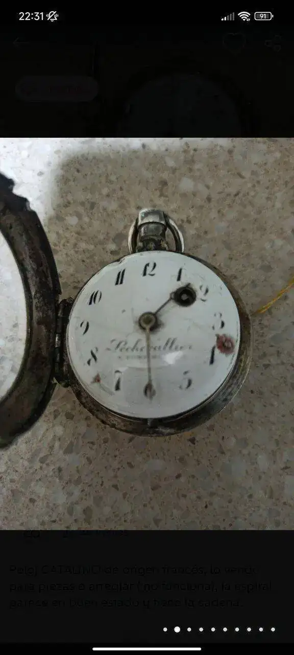

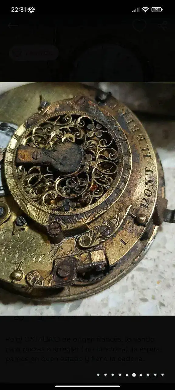

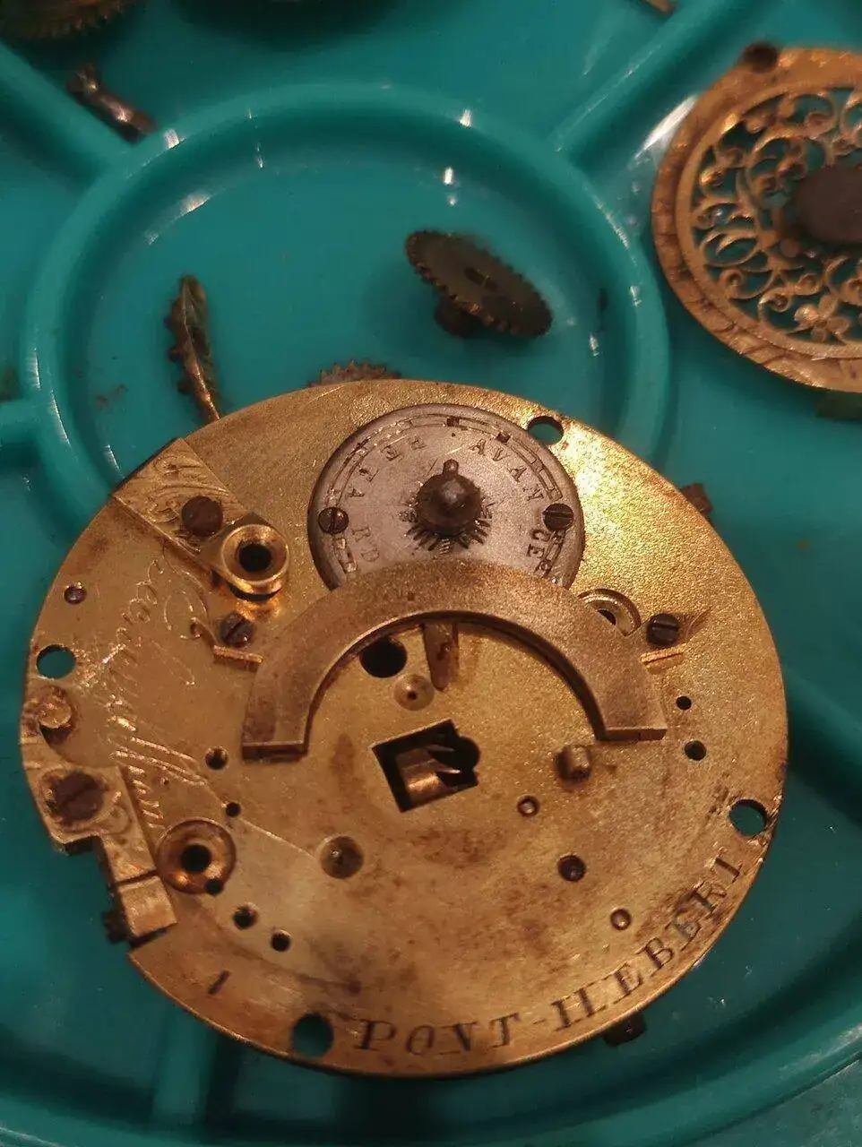

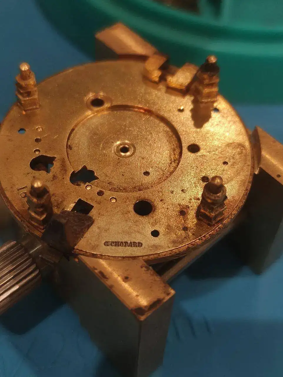

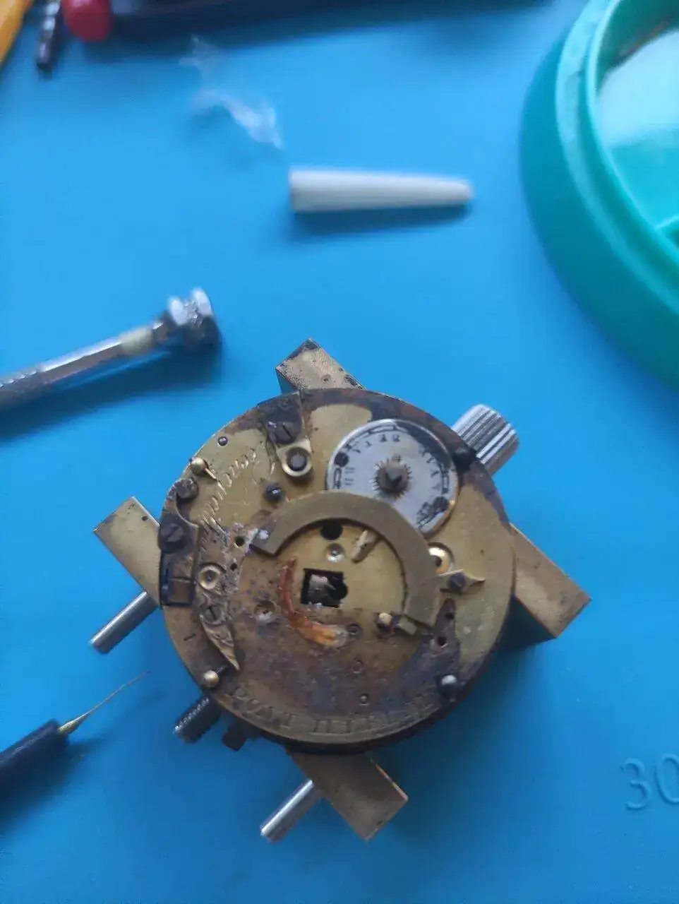

Pues eso, hace unos meses encontre este reloj, a veces me dedico a la nigromancia relojeril, no tenía muchas esperanzas pero me gustó.

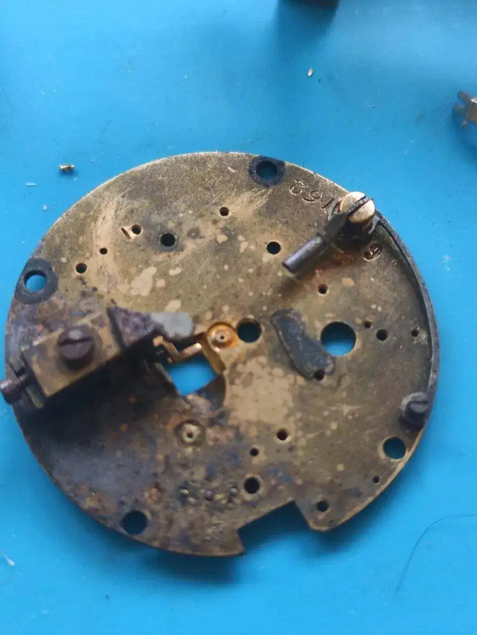

Como veis el panorama no era muy alentador, aunque... El volante giraba y haciéndole una revisión mejor los pivotes están bien. Así que me he puesto en faena y encontré esto.
Quizás no sea el que fundó la marca Chopard pero si algún familiar, en un libro de relojeros me salen estos tres y cuadran las fechas
CHOPARD— Jean Louis. Sonvilier. 1781. François Louis. Sonvilier. 1783. Frédéric. Sonvilier. ca. 1795. Good maker.

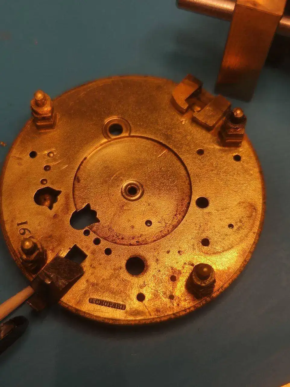

Como ves, hay diferencia entre una foto y otra, la receta de jabón y el lápiz de fibra de vidrio van muy bien y se nota la diferencia

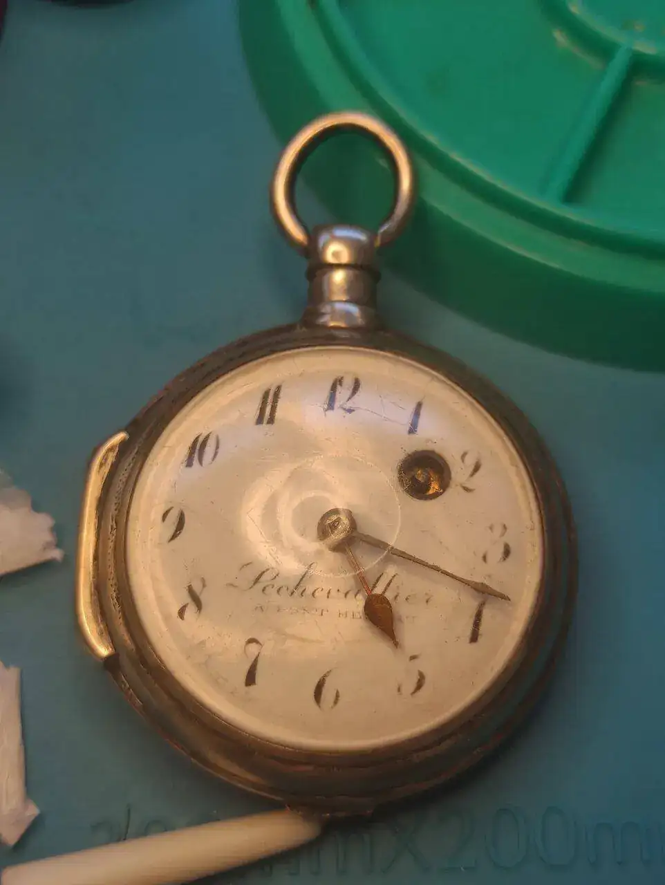

Hola Cacike. No encuentro nada sobre A. Pont Llebert, pero buscando he encontrado esto sobre Lechavallier sin estar seguro de que sea la misma tienda.
Reacciones: elqueaprende, miquel99, eri231 y 1 persona más
Leia PONT LLEBERT i seguramente será PONT-HEBERT
Reacciones: Cacike
exactamente Francisco
también fue reportado como Ilébert en la Baja Normandía. Desafortunadamente, los relojeros franceses no estaban acostumbrados a usar el nombre también. Encontré varios LeChevalliers todos en París. Pero los relojeros franceses solían escribir el lugar de nacimiento en lugar de la residencia para no confundirse con otros que tenían el mismo apellido.
Un saludo enrico
Reacciones: Cacike y cesccat

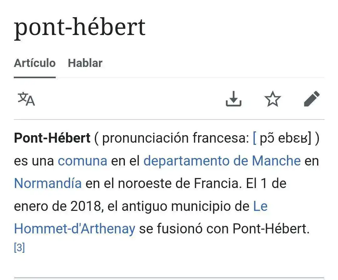

He comprobado en una web de genealogia que el apellido Lechevallier es común en Pont-Hebert
Gracias Enrico. De que +- año puede ser ?
El coq redondeado estaba en uso en el siglo XIX.
Un saludo enrico

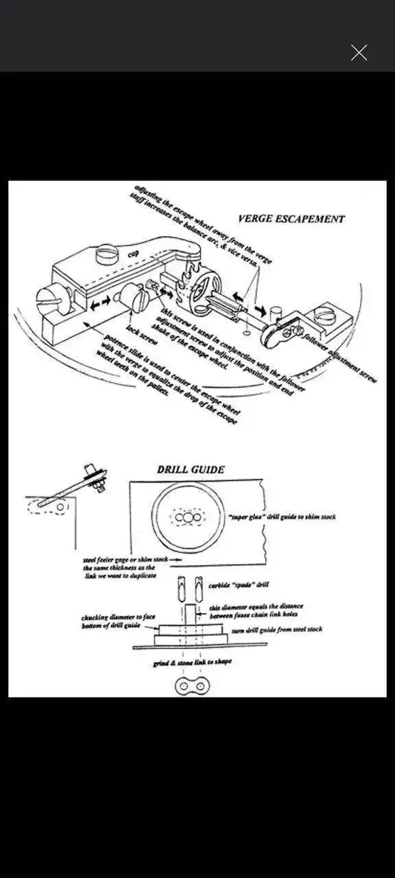

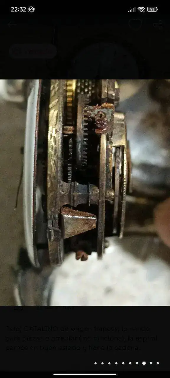

Muchas gracias a todos, estoy a puntito de hacer que funcione, solo me falta ajustar el eje catalino, al ser ya de los últimos modelos, tiene una serie de tornillos para ajustar su altura y lateralidad, cosa que facilita bastante el trabajo.

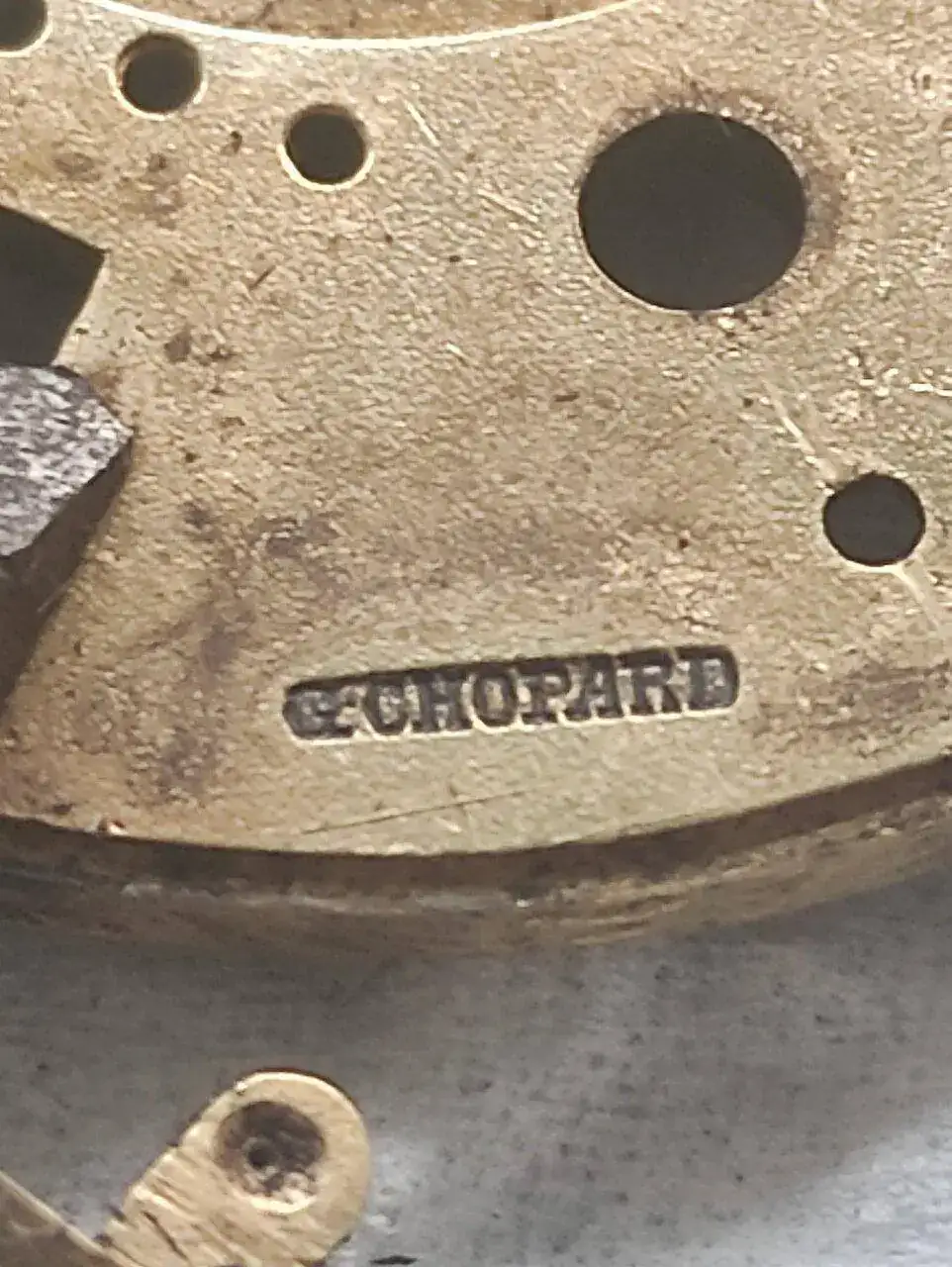

El problema es el sello de la casa Chopard (que se fundó en 1860) estaba en el interior, si que he visto que en un foro francés no descartan que en esa época todavía se hiciera algún coq la tecnología es de 1800 pero este catalino ya cuenta con todos los avances que se le hicieron a este tipo de relojes. Dicen que uno de cada 10 coq fueron dibujados por L. Chopard. Quizás cuando todavía era aprendiz, ya veremos.

No vuelvo a tocar un catalino en la vida, pero ahora funciona. jajajajaja
Postdata he estado mirando mejor y es una G. Chopard lo que hay escrito.
Hay un dibujante de la época muy famoso que se llamaba así, pero no sé más
Si. Gaston Chopard però nació en 1883. I tienes razón, es una G.
Reacciones: Cacike
En este foro dan algo de luz, por lo visto la familia Chopard se dedicaba a hacer relojes catalinos antes de que se creara la firma.

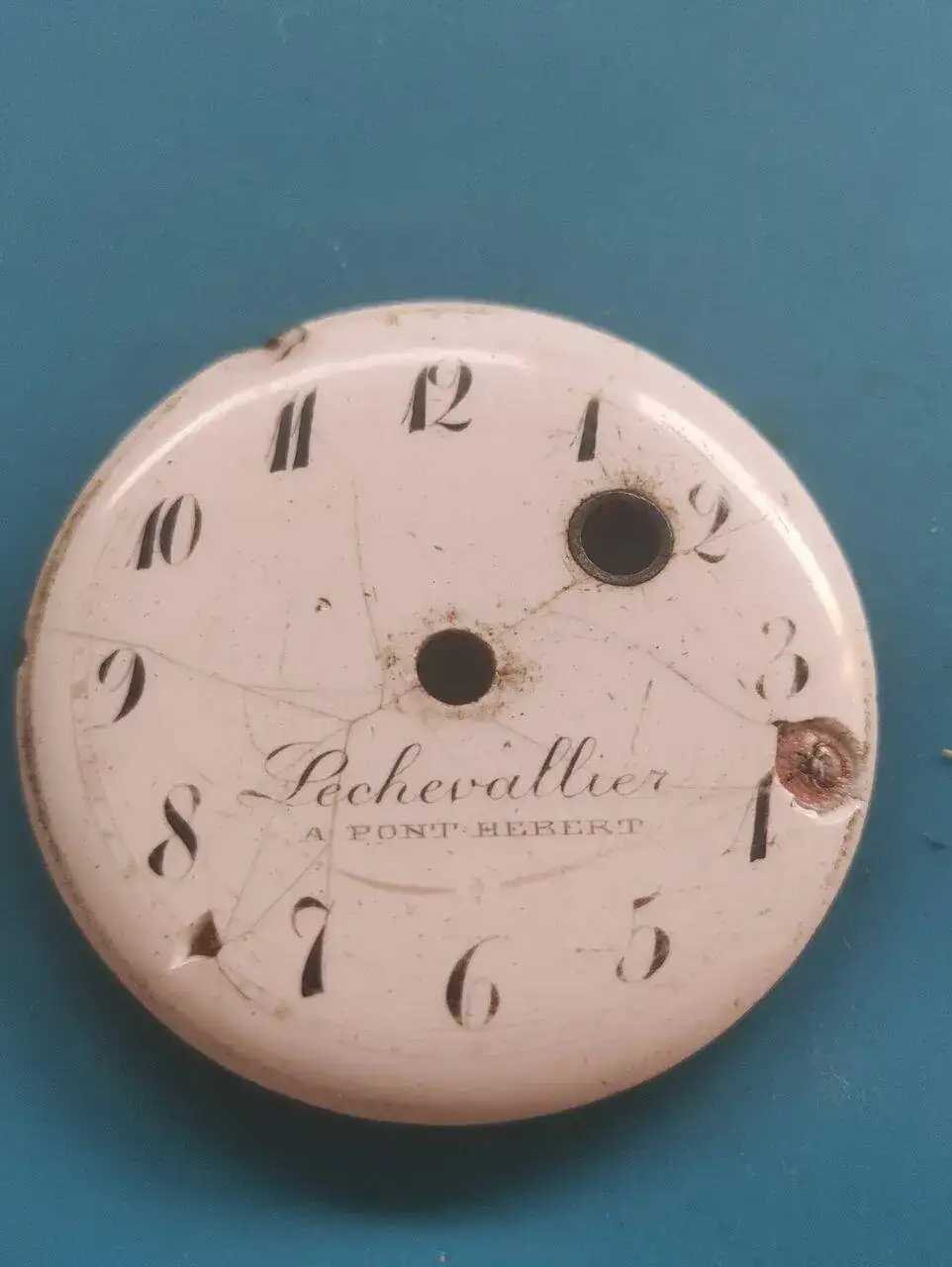

Bueno, este se queda así, le he retocado el dial un poco y ahora está más o menos decente.
Antes el dial.
Después
Reacciones: Mystiko, Kleosman, elqueaprende y 2 más
Eso iba a comentar que los franceses( supongo que alguno maldijo más de mil santos antes de pensarlo) tienen el tornillo de ajuste, para acercar la rueda catalina. En mi caso en el inglés no y la verdad me da miedo desmontar todo el bicho.
