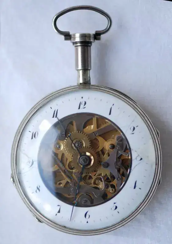

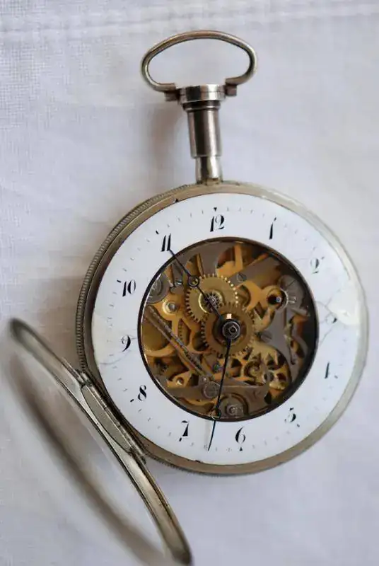

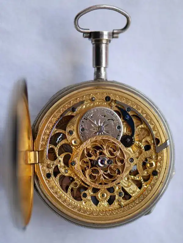

Catalino de finales del siglo XVIII con doble pletina esqueleto y soneria a horas y cuartos, la sonería funciona bien pero el barrilete del muelle real está roto, estoy buscando un repuesto para que recobre la vida. La pletina inferior me parece de un trabajo increíble y la firma complica más el reloj

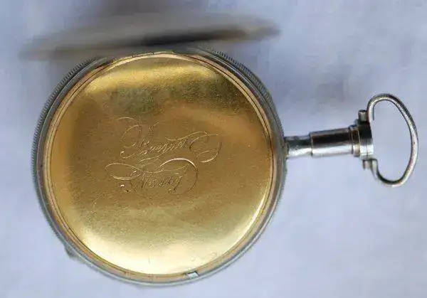

Buenas noches pichiolero,precioso catalino ciertamente,una filigrana bellisima en su platina posterior,con respecto al barrilete va a ser cuestion de suerte ya que aunque no lo pongas ese catalino debe de tener unos 56 cm diametro cosa muy tipica en estos sonerias(si me equivoco dimelo),no muchas veces pero en alguna ocasion he visto alguno para despiece,eso tendras que comprar y con la suerte de que el barrilete este bien,dificil pero no imposible.por la buena pinta del reloj podria ser como dice la firma del guardapolvos un breguet,pero en contraposicion aparece ese pendant en sonrise que jamas el maestro utilizo,aun asi un piezon que deberias de recuperar,sino sabes que hacer con el tengo una casa de acojida para relojes sin futuro.un saludo y enhorabuena
Hola, compre un lote de diferentes tamaños de barriletes de catalinos,quizás sirva uno. Me hablaron de una técnica de soldar con láser que es mi segunda alternativa.

Lo que sí agradezco es su presentación :clap:. Alguien podrá discutir si le gusta más o menos su dial (o falta del mismo) para mostrar su interior esqueletizado. Para mí... música celestial (y si logras repararlo y puedes subir un vídeo... ya sería el súmmum! :innocent:).

Enhorabuena por el fantástico reloj. En mi opinión creo que con un poco de paciencia no tendrás problema para sustituir el barrilete del muelle real.
Si quieres mandar medidas y una foto del barrilete, puedo mirar algo.

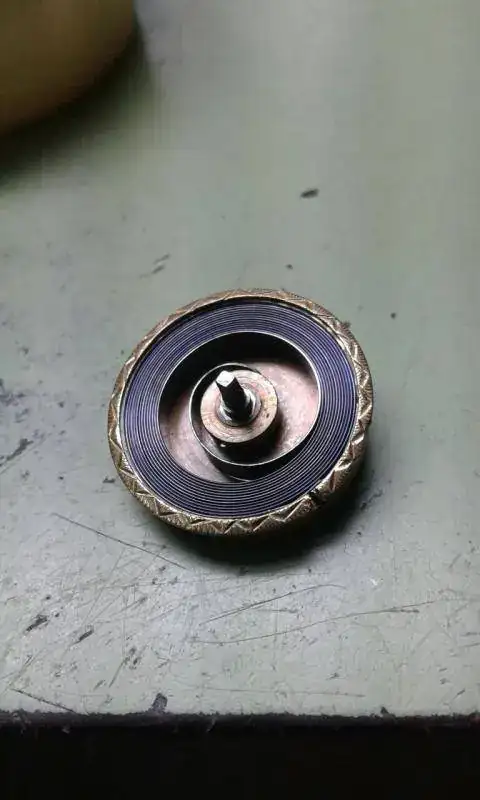

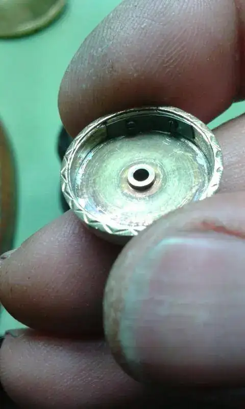

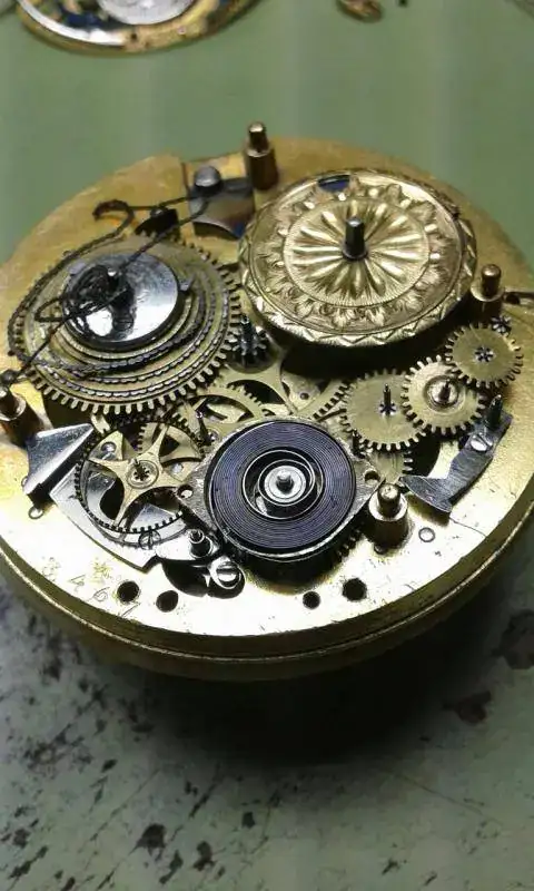

¡Arreglado! ¡funciona!. Después de probar el trasplante con varios barriletes ninguno resultó compatible por diferentes dimensiones y por la forma de su cara inferior, así que a mi relojero de cabecera se le ocurrió la siguiente solución.
poner un refuerzo interior con un trozo de cuerda destemplada y fijarlo con dos tornillos colocados desde su parte interna y limar la externa para que no enganchara la cadena. Trabajo muy difícil y delicado y más teniendo que realizar el desmote y vuelta a montar un reloj tan complicado, en el que tan solo colocar la cadena tiene su mérito. Trabajo al alcance de muy pocos relojeros en España.
Sorpresa agradable añadida fue encontrar grabado en la cara superior de su pletina inferior junto a un pilar que unen las pletinas el número 3467 que coincide con el número de serie que en la tapa guardapolvos figura como Nº de serie junto a la firme Breguet, este número no es visible si no se desmonta el reloj.
