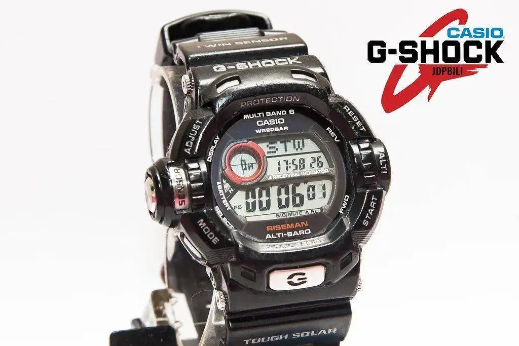

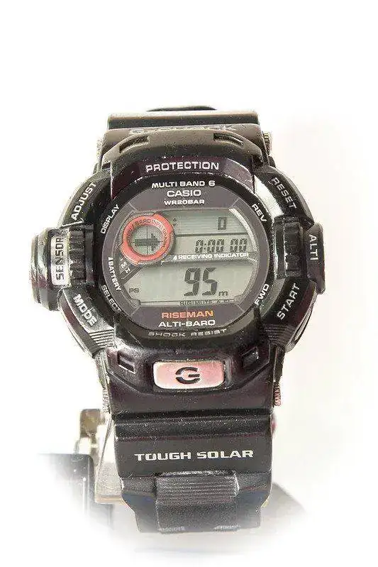

El Riseman (GW-9200) es uno de los G-Shock que forman parte del Olimpo “Master of G” de la marca, por tanto estamos ante un reloj muy completo, con acabados excelentes y una resistencia fuera de toda duda, como no podría ser de otra manera.
Descripción Física del Reloj

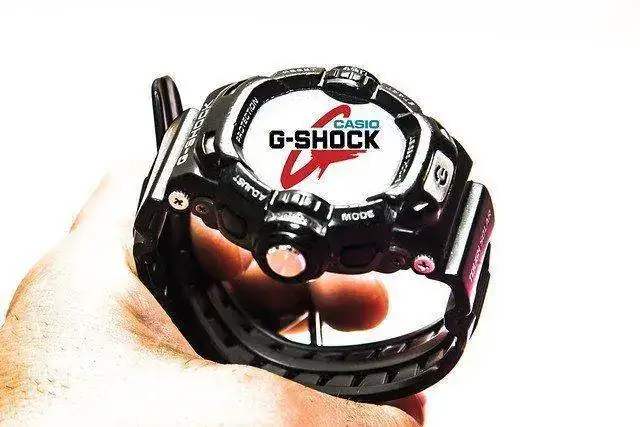

La correa presenta en todo su recorrido dos aperturas paralelas que sirven para una hebilla de acero con doble cierre, paradójicamente no tiene en su parte interior las muescas tradicionales que sirven de freno pero a cambio presenta una buena ventilación y facilita la salida de la humedad.
La caja es de un tamaño muy discreto y llevadero, pese a que tiene el típico bisel de resina y la protuberancia de los sensores a la izquierda y simulada a la derecha. Posee un total de 6 botones perfectamente enrasados en la caja, lo que es un logro teniendo en cuenta el tamaño del reloj. La tapa trasera es de acero, atornillada (como los pasadores de la correa) y cuenta con una protección adicional. Por supuesto grabado con un dragón.
La pantalla se encuentra dividida en tres áreas principales, una zona de gráficos circular, una parte superior que se subdivide en dos y la parte inferior con tres subáreas: una principal y dos adicionales (información del estado de carga y área de modos habilitados (alarmas,etc ).
Destacar que es uno de los relojes que más información es capaz de mostrar de una sola vez, y es que el módulo 3147 es todo un portento de funciones que paso a describir a continuación.

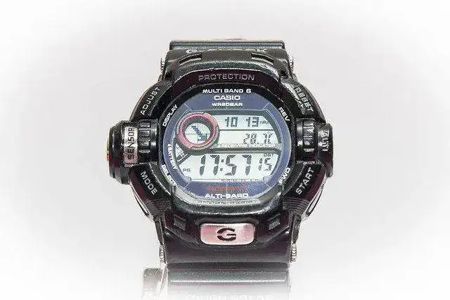

PANTALLA PRINCIPAL
En la parte superior mostrará la fecha al completo: día, mes, año y día de la semana. En la parte inferior mostrará la hora y las indicaciones que correspondan (PS, DST, ALM, SNZ, MUTE, etc.). También estará visible el nivel de carga, estado de la sincronización y el gráfico barométrico.

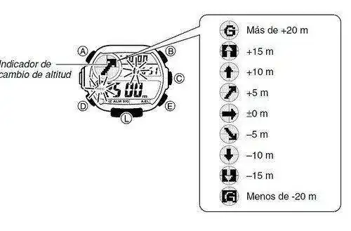

MODO ALTÍMETRO
En la parte central derecha hay un botón diferenciado en rojo con textura que es un acceso directo al altímetro, accederemos a este modo desde la pantalla principal. En este modo podemos alternar entre un gráfico de altitud o bien la tendencia (mediante flechas o símbolos G) y en la parte superior podemos disponer de un cronómetro del registro de medición.
La capacidad de medición está comprendida entre -700m y +10.000m

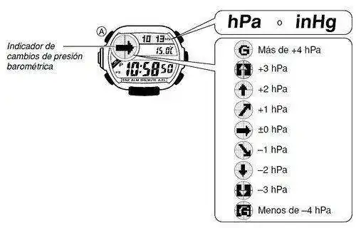

MODO BARÓMETRO
Es el primero de los modos a los que se accede desde el botón MODE, nos muestra presión y temperatura en el área superior, gráfico o tendencia en la zona gráfica y por supuesto la hora.

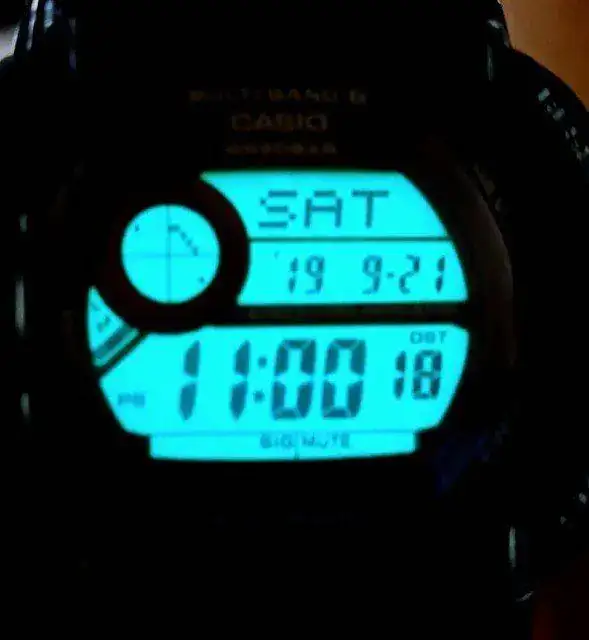

El botón de la luz está en el frontal inferior de la caja, plateado con el símbolo G, es de lejos el sistema más cómodo para encender el panel.
