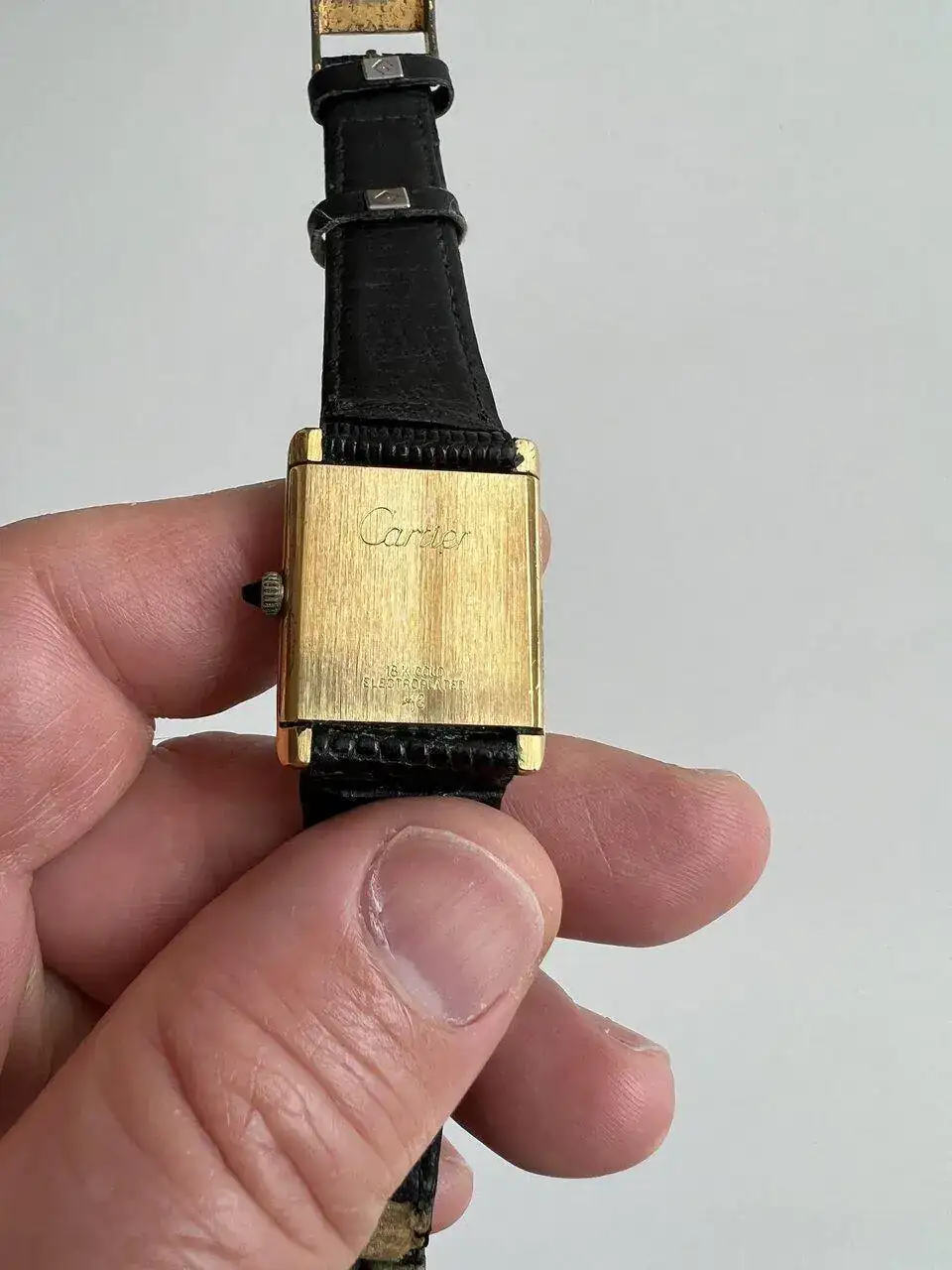

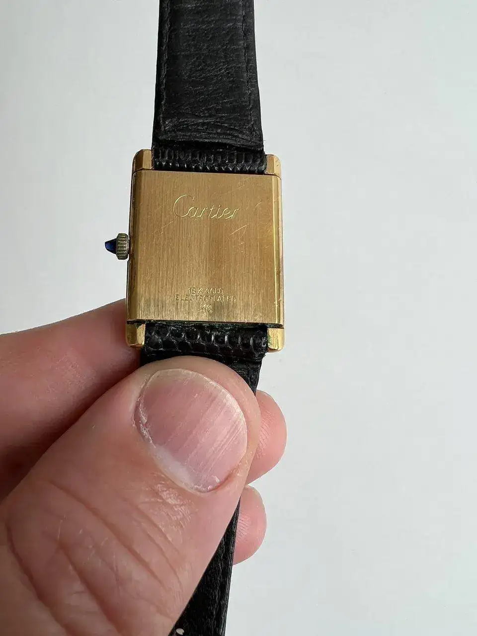

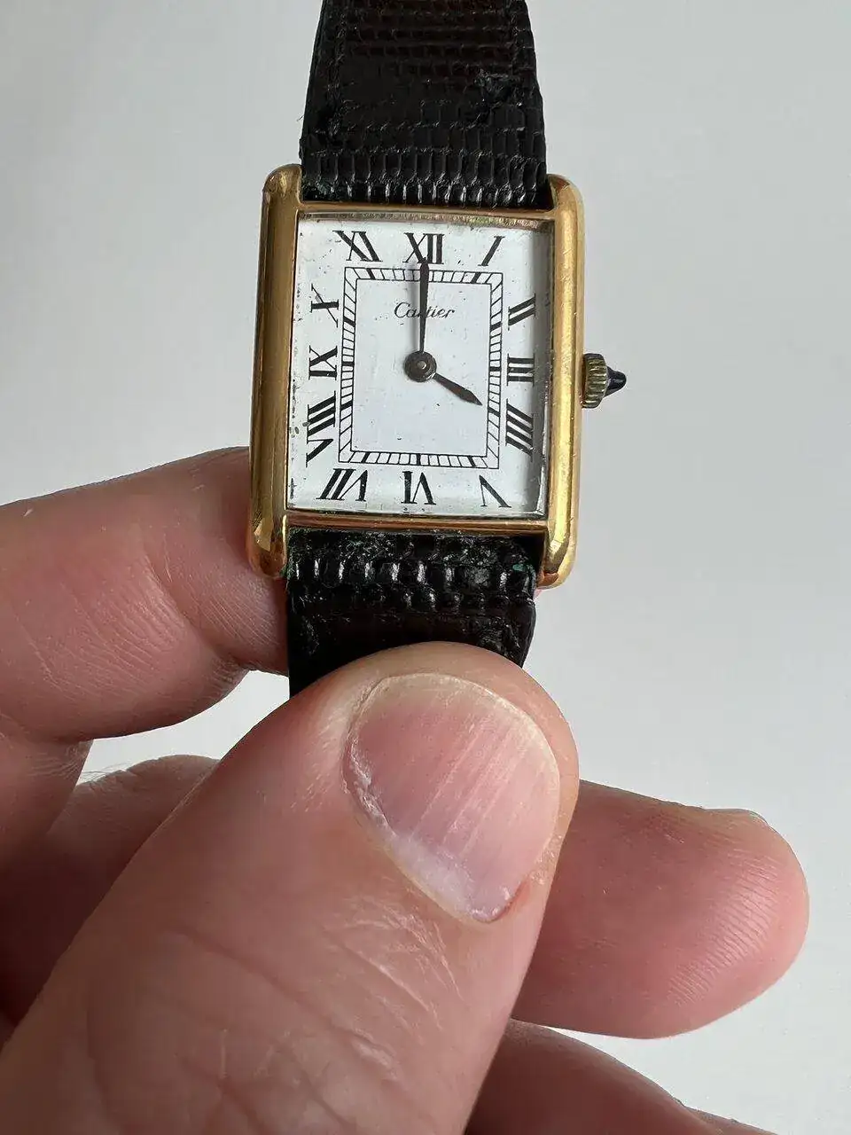

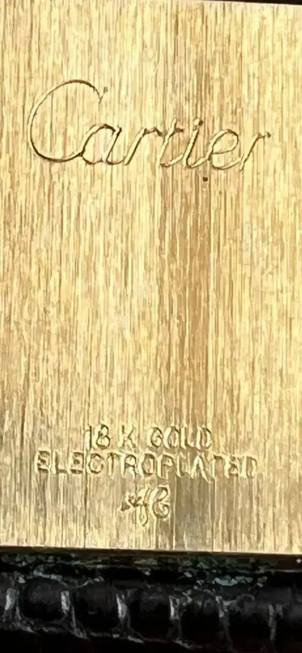

Buenas tardes, compañeros.
Ha caido en mis manos lo que parece un Cartier tank de mi suegra.
Lleva años y años en un cajón y ella no recuerda ni cuando ni donde se compró.
En la tapa pone:
18K GOLD
ELECTROPLATED
Y debajo lo que parece una firma.
He estado buscando por internet y en todo lo que veo pone SWISS debajo.
Por otro lado hay detalles en la esfera que no encuentro relacionados con ese GOLD ELECTROPLATED, como por ejemplo el grosor de la pintura en los indices.
¿Abrirlo? Preferiría que lo hiciera otro 😱.
En fin, ando perdido y acudo a vosotros en busca de ayuda. Si es original me gustaría darle un repaso y que lo llevase mi mujer.
Si no, de vuelta al cajón.
¡Gracias por adelantado!

Pues no es que yo sea un entendido en Cartier, aunque si me gustan mucho y mas los Tank y si son antiguos más.
Desconozco los modelos de señora y seguramente habrá sus diferencias con los de caballero y hasta puede que sean los mismos y la única diferencia es que quien lo compre prefiera pequeño o al contrario.

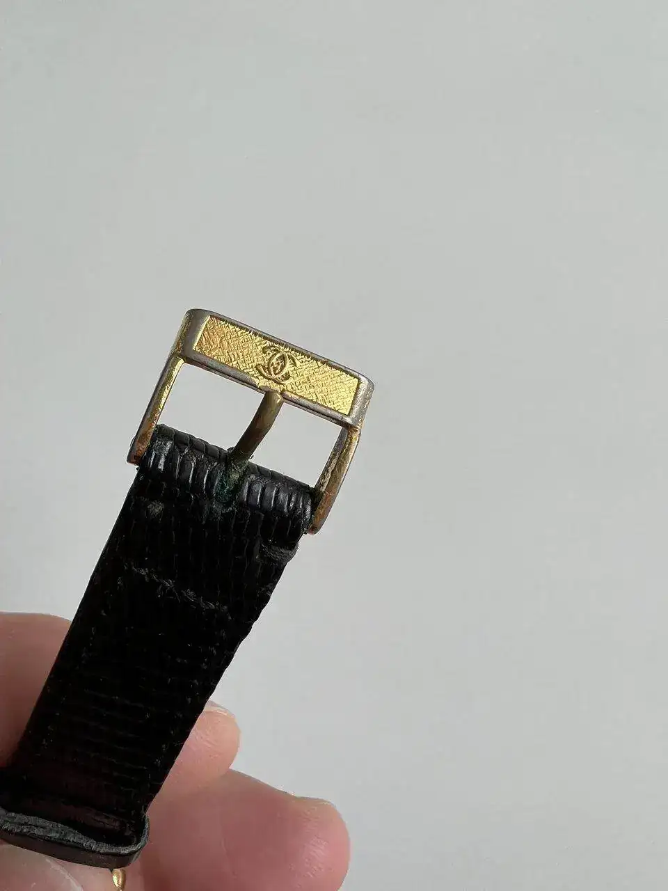

Me despista esa corona que tiene ese desgaste desproporcionado al resto del reloj, me despista esa hebilla de Chanel, me hace dudar el grabado Cartier de la trasera , parece que no es de oro sino que con un baño.
Tengo dudas y no me gusta, un Cartier envejecido es mi comida preferida y este no me llama, me imagino que será un reloj a pila
Yo lo meteria al cajón, primero por que creo que no será agradable para una señora llevar esa pieza por el hecho de que ponga Cartier , y así sin restaurar es de un gusto ... como llamarlo , muy particular.
Si fuese original y decidieses llevarlo a restaurar para lucirlo ni me imagino la clavada que te pueden pegar.
Si lo abres, que no costará mucho veremos algo más.
Reacciones: AbderramanII, caik76 y KIKEMORGAN
Lamentablemente, compañero, no tiene mucha pinta de ser original. Además de por todo lo que has observado ya, la calidad de un reloj Cartier es muy superior a la de ese reloj.

Ayer lo vi de pasada y no te dije nada... Entré un poco a la carrera y, sobre todo, no soy en absoluto conocedora de Cartier. No obstante, mi impresión fue la misma que la de Miguel y Kike.
A ver si al abrirlo te llevas una agradable sorpresa, aunque no apostaría mucho :innocent:
Para abrir, busca algún rebaje o pestaña. Estos cuadrados o rectangulares suelen tener alguna muesca en la zona de las 6

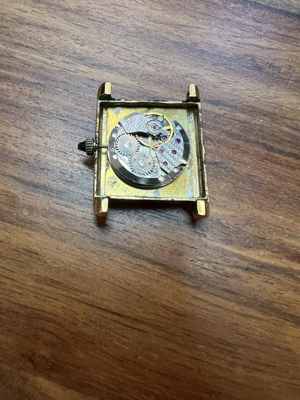

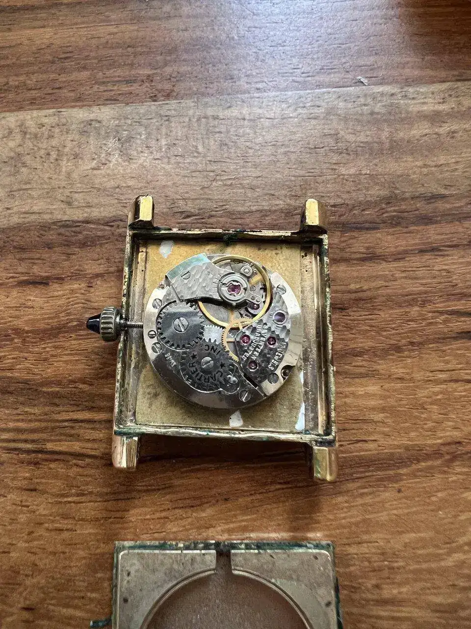

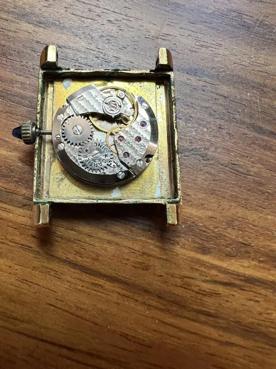

Et Voilà!

A la que tenga un rato, miro a ver si veo algo, porque realmente me sigue chocando; ya por pura curiosidad. Cierto que al no montar calibres propios... Pero no deja de asombrarme la calidad del placado y la sencillez del calibre; no habría esperado eso de un Cartier 😳
Y es que insisto en que no controlo Cartier, y menos aún tengo vistos vintages, así que mi opinión/impresión no es para tener en cuenta.

Por dentro me ha parecido incluso mas decepcionante que por fuera 😂

Si te soy sincero, vistos los comentarios de ayer y lo que he podido ver en internet, no sabia lo que esperar......
Incluso he pensado en que me encontraría un cuarzo chino 😂, quizá mas complicado dada la edad que se le supone al reloj

Que raro, por que tomarse la molestia de poner la marca en la maquinaria si no se ve ? Y encima en aquella época ... Yo diría que es original

A
Et Voilà!

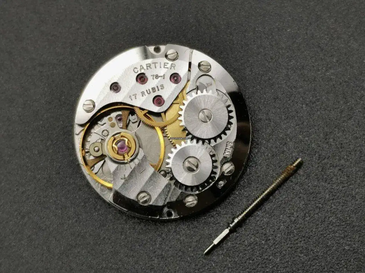

Aunque estuviera prácticamente claro desde el principio, queda totalmente confirmado que no es un Cartier, y eso que esa máquina, que es una ETA 2512, es la que utilizaba Cartier en esos relojes, calibre Cartier 78-1.

Exactamente igual q el tuyo, electroplated y la maquina tiene el grabado de Cartier en el mismo sitio, a ver si te sirve
Es que se vendían como originales en los 70, eran falsificaciones que se hacían en Italia y Argentina. Hay muchas personas que todavía los lucen como originales, y de hecho se siguen vendiendo y comprando como originales hoy en día, y a precios de Cartier.
Simplemente, con tener un Cartier original en las manos, te das cuenta de que es una burda falsificación.
Como decía, nunca he mirado mucho Cartier, pero en Omega sí que lo he visto en varias ocasiones, grabando calibres y cajas. Falsificaciones puras y duras, que no es un "negocio" nuevo, como bien dice Kike
Me acaban de decir que fue un regalo a finales de los 70, por parte de un socio de mi suegro. Quizá nunca nadie supo que no era original 😁.
¡Muchas gracias por aclarar el dilema!
