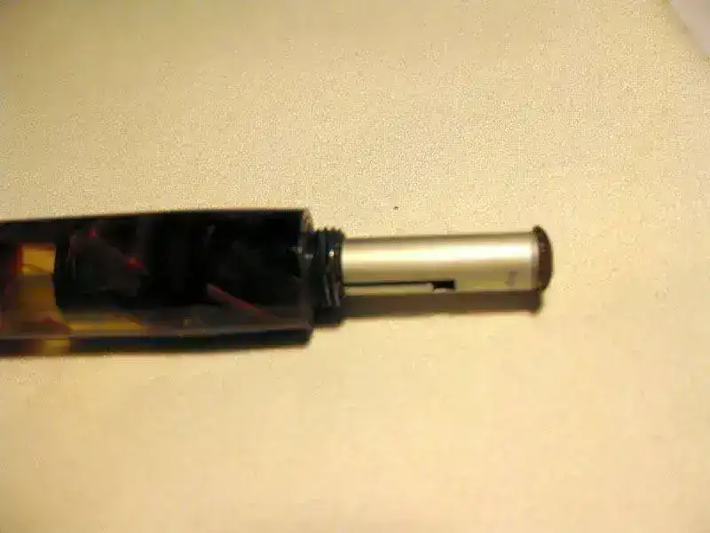

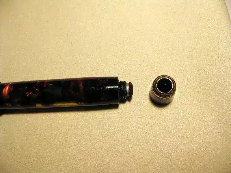

He cargado (con agua) una vacumatic (no se si considerarla demo) semitransparente y me ha costado la friolera de diez pulsaciones para llenarla (una semana de carga para el amigo cocoliso) una ventaja de las demos.
Pongo unas fotos y de paso me entero :D de sus características, no las encuentro por ningún lado.
Me gustan sus colores
Lectura para dar pistas:whist::
la transparencia quizás no se aprecie :-((
pulsador abierto
pulsador recogido

es difícil datar las vacumatic, principalmente por las grandes variaciones que se produjeron, en el caso de la que nos presentas, se trata de una Vacumatic Lock down, de entre los años 1933-1937, en color Rojo Marmolado, aunque también se produjeron en Gris y verde, siendo el menos común, el que tu nos presentas.
Se trata del tamaño Junior, también llamado Demi o Standar, se identifica por los dos pequeños aros dorados en la parte baja del capuchón.

Muchas gracias compañero Jonas, has sido de gran ayuda.
