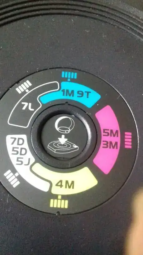

Hola,buenas,alguna vez se a hablado de este aparato pero tampoco muy en profundidad osea que voy a enseñarlo para todo aquel que no lo conozca y le pueda resultar interesante,es un cargador para los relojes kineticos de seiko
este un aparato con las dimensiones más o menos de una caja de CD de música y una altura de 2 o 3 centímetros,su funcionamiento es muy sencillo,como veréis en la foto,hay unos colores con una corona dibujada y dependiendo del calibre del reloj se pone en el lugar correspondiente,por ejemplo,el reloj que me voy a poner hoy,es el seiko padi kinetic y su calibre es el 5M85,en caso de estar bajo de batería iria la corona colocada en la corona rosa

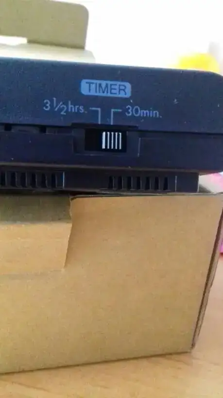

y marcar el tiempo que quieres cargarlo y listo

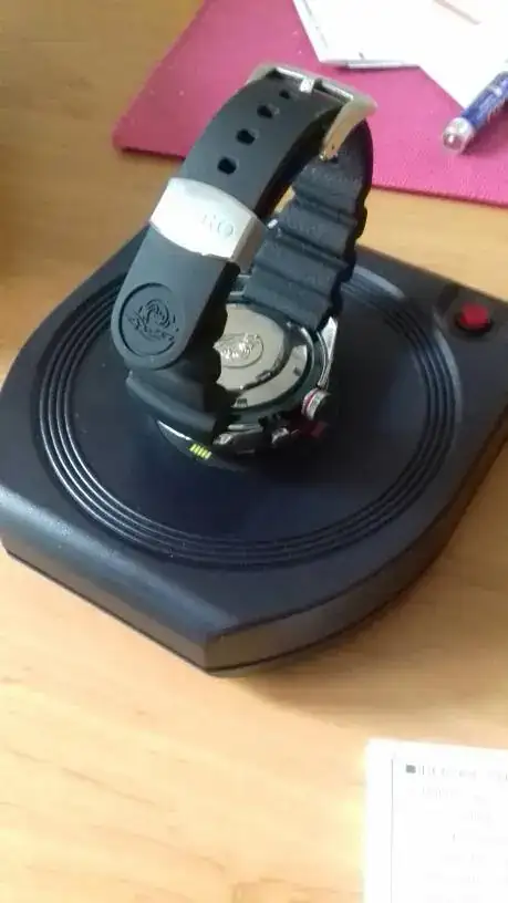

Me he olvidado de poner la posición del reloj
así iria colocado,marcaríamos el tiempo y pulsariamos el pequeño botón situado en la parte superior derecha y ahora os enseño la tabla de tiempos según el calibre
