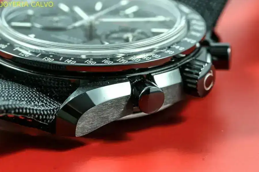

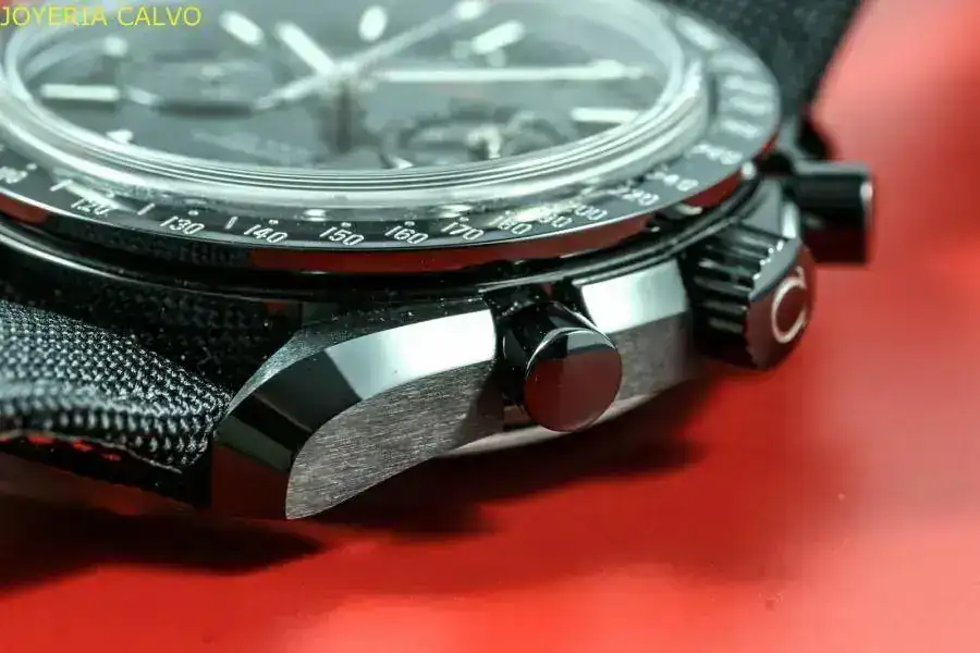

Pues a mi me gustaría que los acabados fuesen estilo al dark Side of the moon, que aunque son materiales diferentes, estoy seguro que se podria conseguir tambien con Ti.
Adjunto una foto del Reportaje de la Joyería Calvo

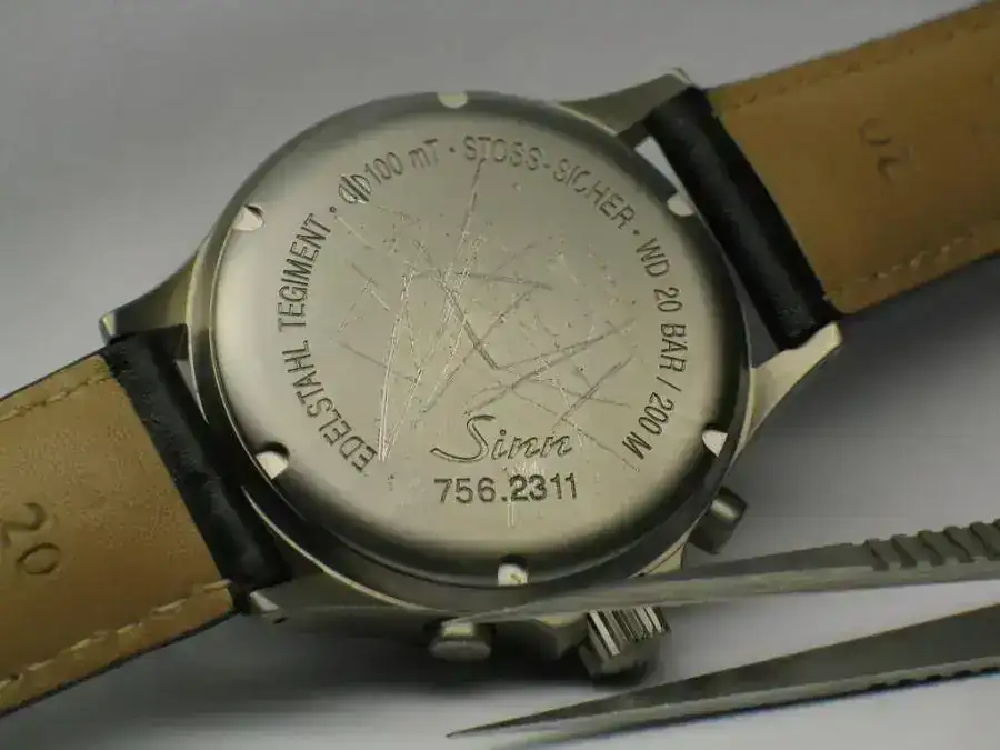

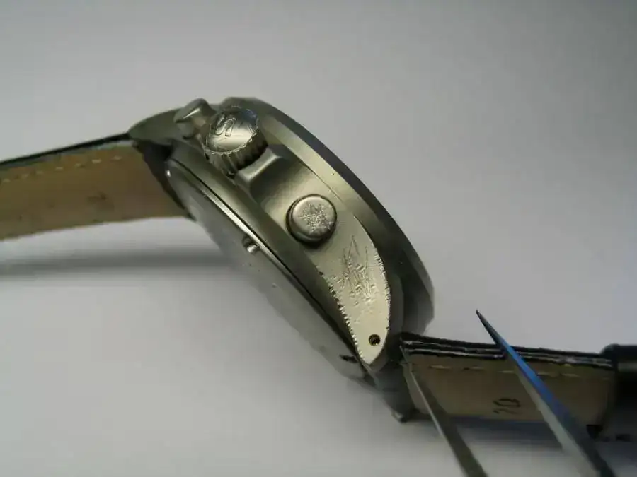

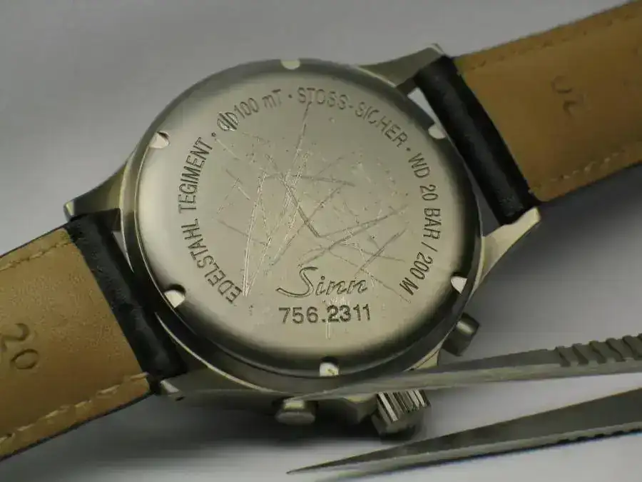

Bueno, si bien es cierto que los tratamientos PVD tienden a dar problemas (pérdida de la capa, rayaduras y demás), pocas veces he leido que el DLC se comporte igual. Muy al contrario, un Ti G5 con tratamiento DLC hasta 2000HV es virtualmente irrayable, como comentaba en un post previo. Me refiero a un uso normal, porque si agarras un punzón y sobrepasas las capas de átomos de carbono del tratamiento...pues ya sabes, no tienes una rayadura, sino una cicatriz brutal (en algún sitio vi unas fotos de un Sinn sometido a esa prueba...debía ser de un tío con mucha pasta).
Para eso no es el DLC. Hay que entender que protege en un uso normal, como el que damos habitualmente a los relojes...y un poco más allá. Con 2000HV, el típico golpecillo que deja un "pelo" en la caja debería absorberse sin ningún problema y sin dejar huella alguna. Los roces con otros metales, igual resultado. Un golpe más fuerte...habría que verlo, tengo mis dudas.
En resumen, nuestro SEAL, con un uso normal y sin hacer el cafre, debería mostrar muchisimas menos marcas (o ninguna) al cabo de 10 años que cualquier titanio o acero 316L no tratados. Así que tras unos añitos de uso, el reloj debe dar un mejor aspecto, asemejándose a uno nuevo...nada más (ni nada menos). Digamos que es un seguro para usar el reloj con mucha más confianza (lo típico de ponerlo y no ir pensando a qué me arrimo para no dejar una marca en el dichoso reloj). Ahora bien, si os animáis y hacéis la prueba del punzón... a tomar por c... el reloj :D (puro sentido común ¿no?).
Saludos chavales.
Encontré las imágenes del Sinn (qué brutos¡¡)
