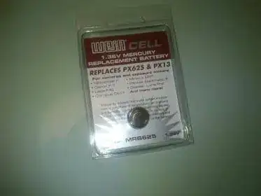

Aquí te dejo un enlace de las pilas
https://www.ebay.com/splashui/captc...im=zNDYuMTj&iia=rXgzLjExmi&iiz=NwdMi43Mg**Sgn
También puedes buscar por la consulta "mercury cell mrb625"
Decir respecto a los adaptadores que a veces he leído que si no haces bien al tener diferentes voltajes a las pilas de mercurio (1.35 v) las lecturas del fotometro te pueden salir alteradas.
Por otro lado, te animo a que vayas sin fotometro, si si, sin fotometro. En Internet hay muchas tablas indicativas que te orientan respecto a la abertura de diafragma y velocidad para los tipos de escenas más habituales.
Con la canon tiré un carrete sin fotometro ni interno ni externo y quedé gratamente sorprendido. Además, yo soy un romántico que de vez en cuando me gusta sacar fotos que no sea "perfectamente digitales".
