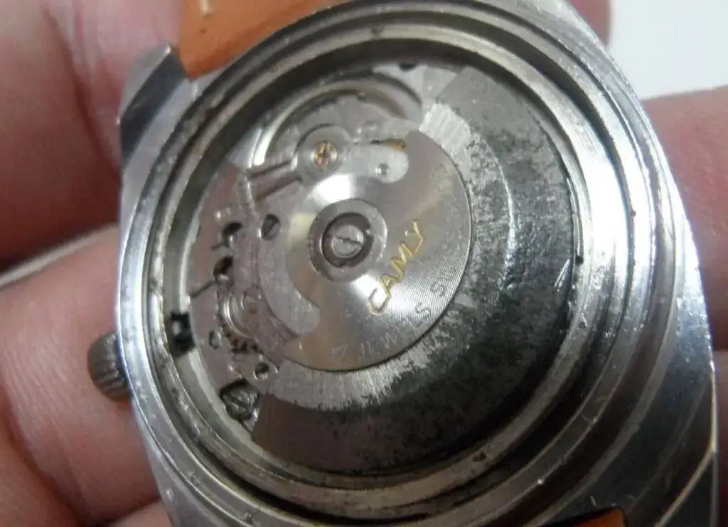

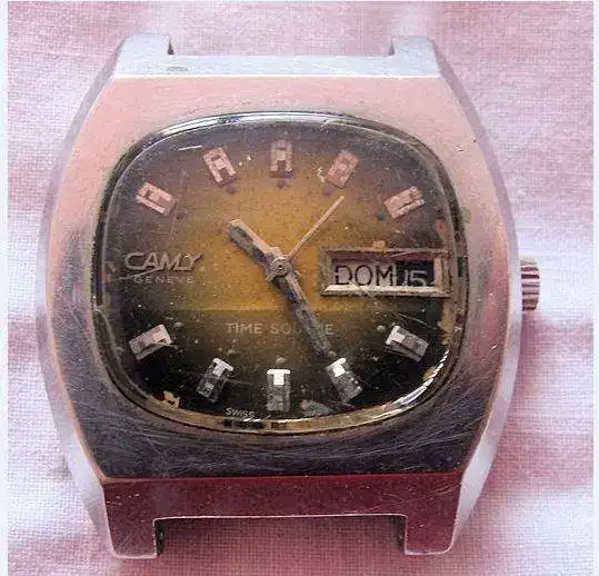

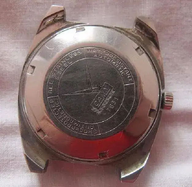

Hace unas semanas compré esto por 8 euros....
Cuando me llegó no se le movía la corona y estaba engarrotado, así que lo abri y le dije... vales 8 euros así que preparate... y creo que lo acojoné cuando me vió con el bote de 3 en 1 en la mano....
Zas... un trago largo de 3 en 1 en spray y vuelta a cerrar....
en un plastiquito para que sudara...
Al cabo de 2 dias lo abrí de nuevo y ! eureka !! la corona se mueve... las agujas también...
Genial .. tiene pulso....

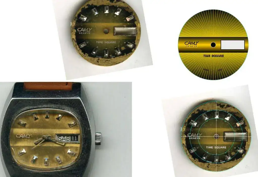

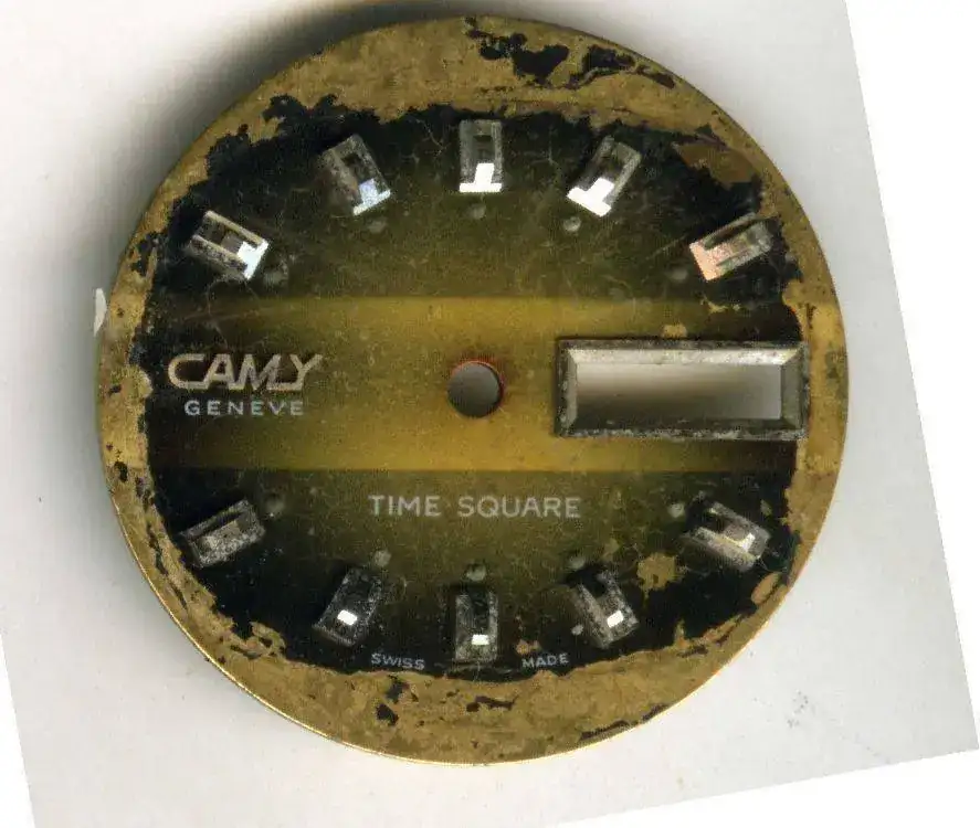

Le desmonté la esfera pero toda la pintura estaba cuarteada
Así que se fué de cabeza a un baño de disolvente y luego de decapante para pintura...

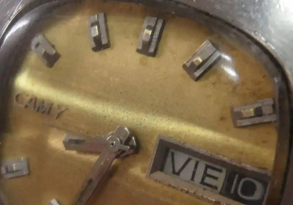

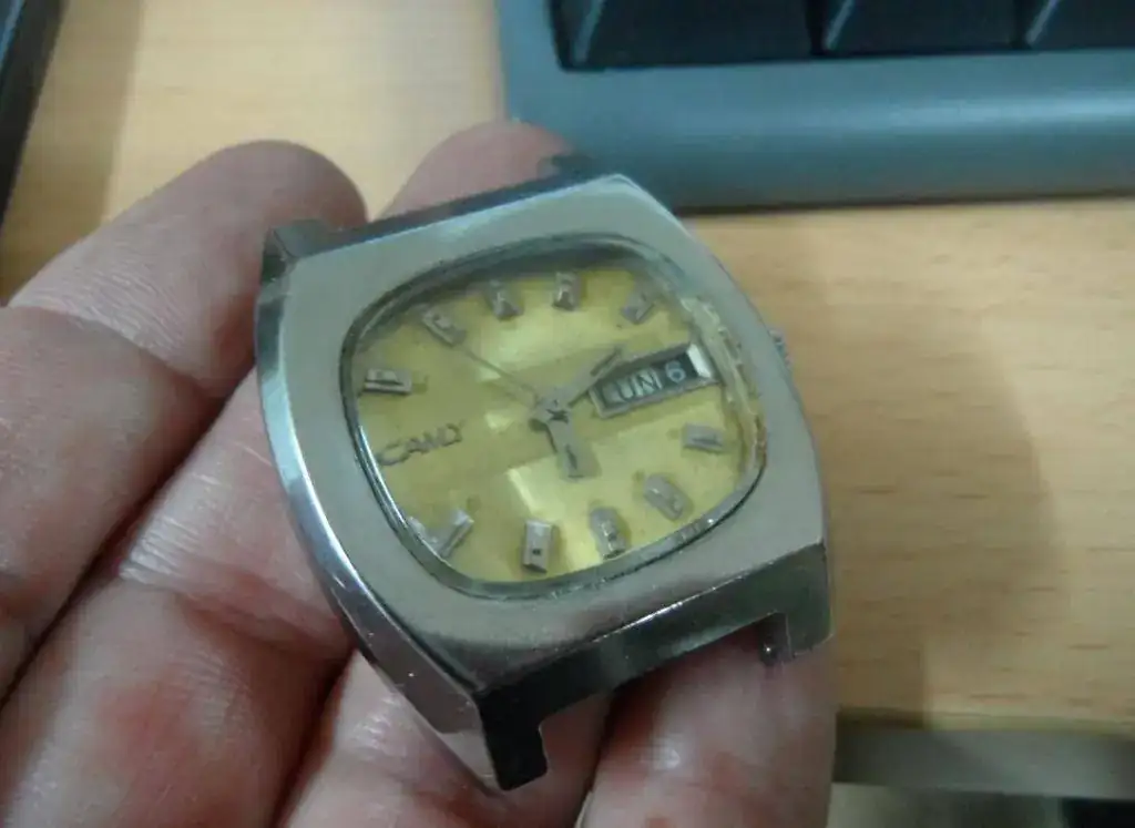

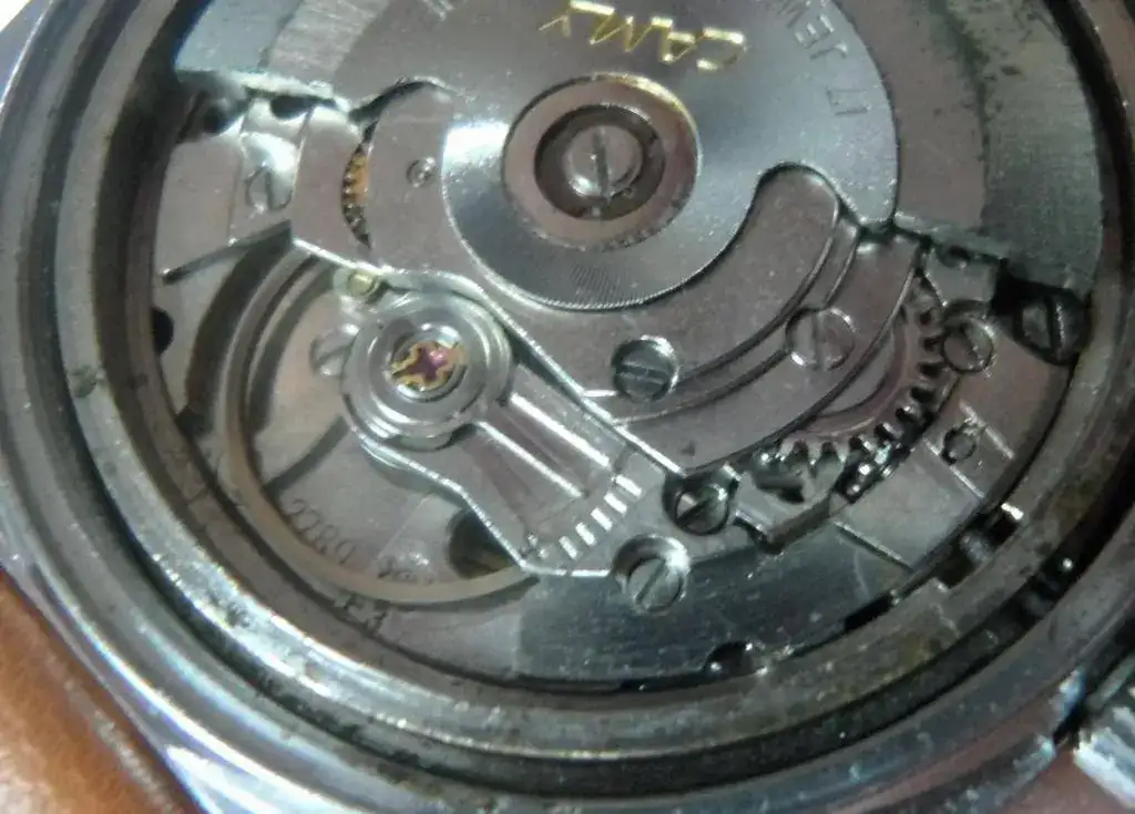

El aplique de CAMY se desprendió pero lo volví a pegar colocandolo en sus taladritos y a continuación cogí la máquina y le di un pulverizado a presión con limpiador de circuitos eléctricos y a continuación lo sumergí en alcohol isopropílico, otro pulverizado de limpiacircuitos, unas generosas gotas de 3 en 1 para máquinas de coser fino... otro baño de alcohol, pincelito...... le desmonté el volante y limpié un poco la espiral,....en fin... al final le di con un secador de pelo y lo sequé... coloqué la esfera limpia, coloqué las agujas y le dí un toque al volante y
se pone a trotar... el segundero se mueve y los días cambian... ( En este momento llamamos a urgencias para atender a los relojeros que esten leyendo el post )

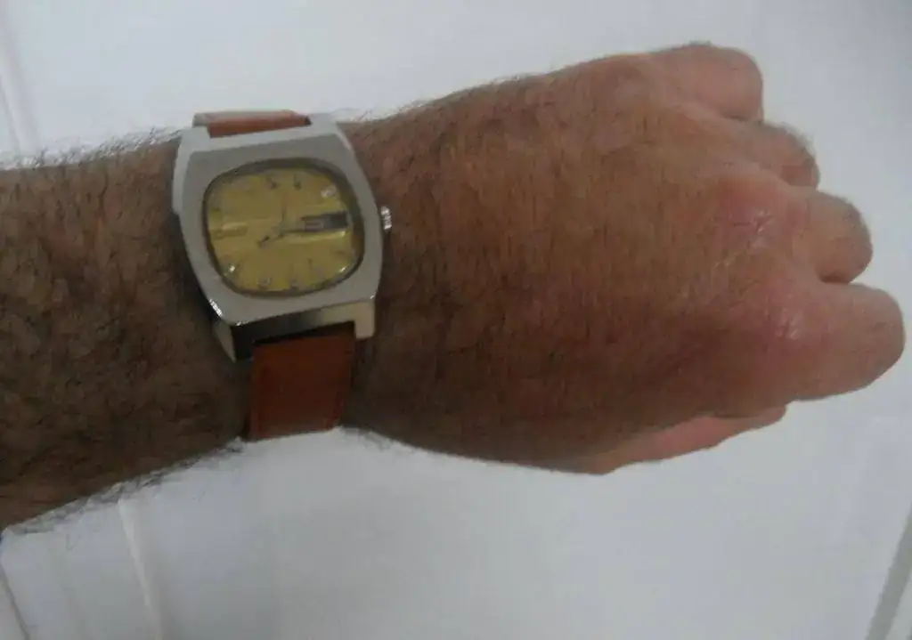

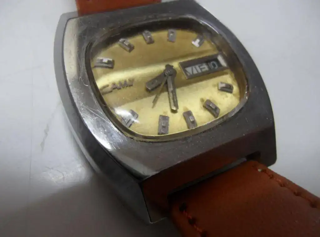

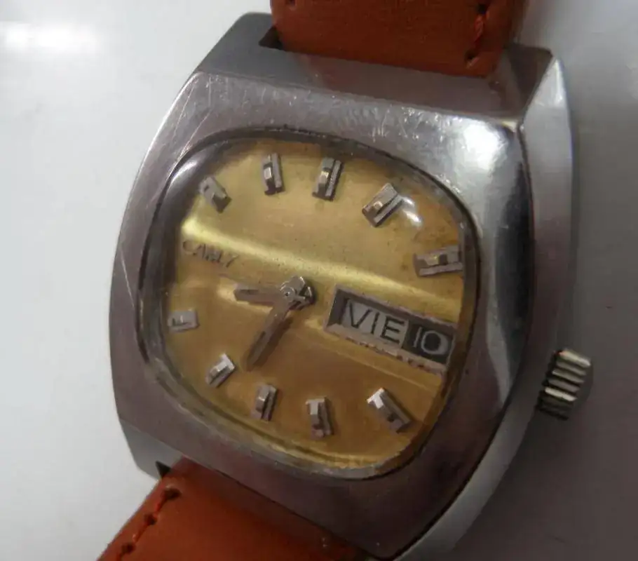

Bueno... también pulí un pelin la caja y el plexi pero sin insistir demasiado y le he puesto una correa de los chinos.

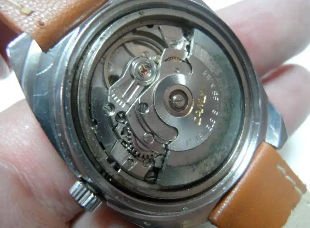

Creo que es un Eta 2789 pero de 17 jeyels .. ´dios... las perrerías que aguantan estos mecanismos ...

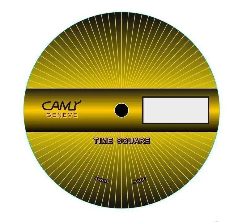

Ahora me he puesto a diseñarle la esfera y he pensado en respetarle la rotulación original pero con un toque personal
El CAMY como es de aplique quedará en reliev y los apliques de los índices en plata sobre la esfera en dorado con esos matices en negro y el rayado para darle una gracia al diseño
Despues me entretendré en pulir la caja a conciencia y posiblemente le pinte las agujas de algun color...
Bueno... otro proyecto más, espero que os guste, y cuando siga con el proyecto iré colocando fotos.

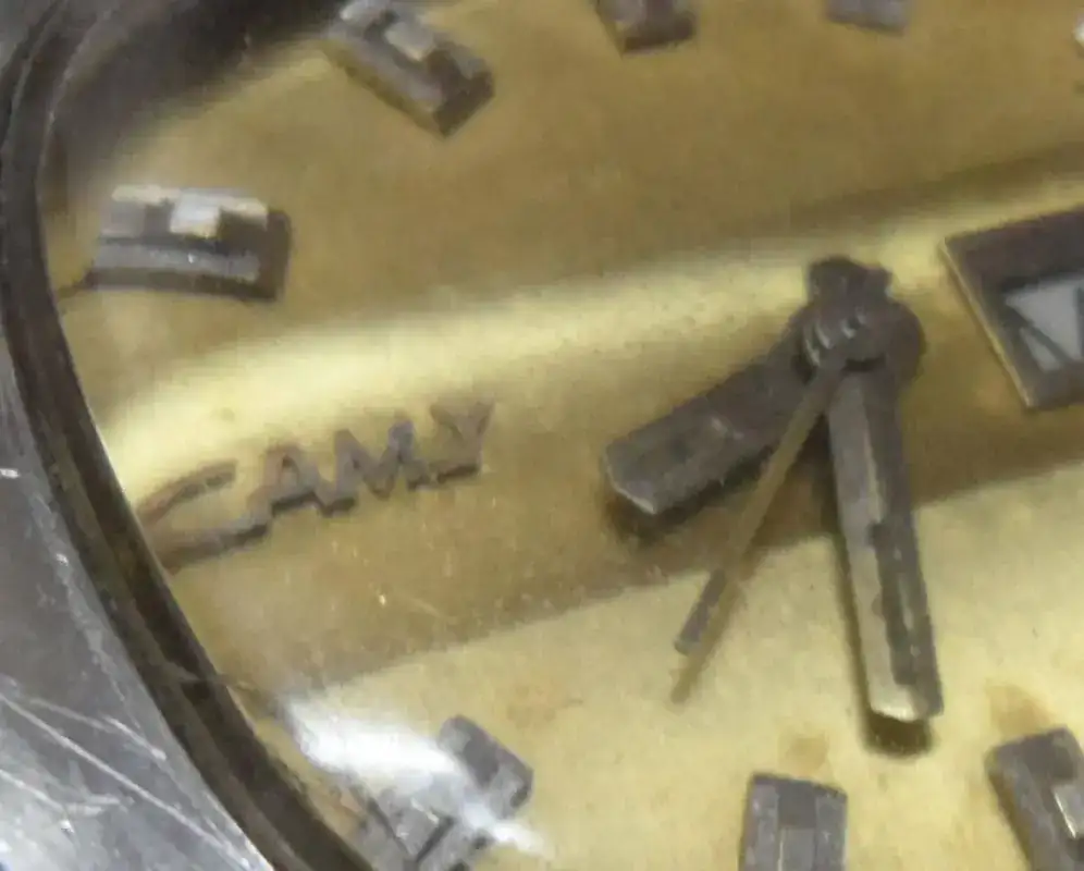

se pone a trotar... el segundero se mueve y los días cambian... ( En este momento llamamos a urgencias para atender a los relojeros que esten leyendo el post )Bueno... también pulí un pelin la caja y el plexi pero sin insistir demasiado y le he puesto una correa de los chinos.
