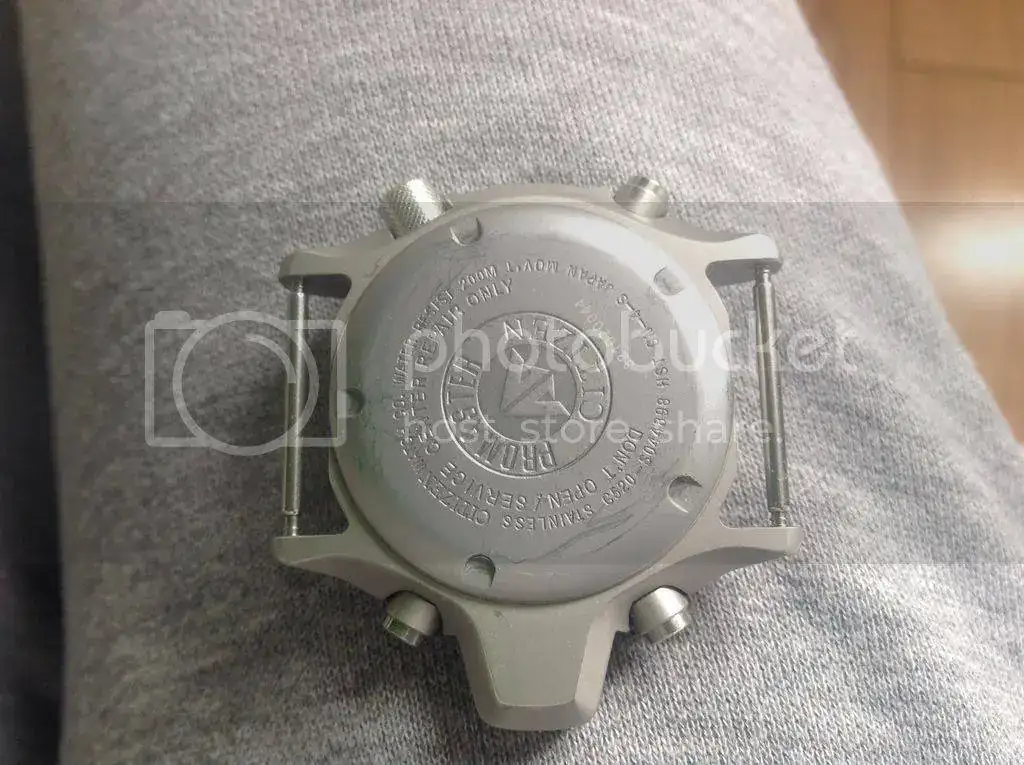

Lo prometido es deuda, y aqui vengo presto a destruir mi Aqualand.
Como podreis ver, se trata de una trasera roscada con 5 rebajes para aplicar la llave. Y que ya comienzo a rayar en los primeros intentos...

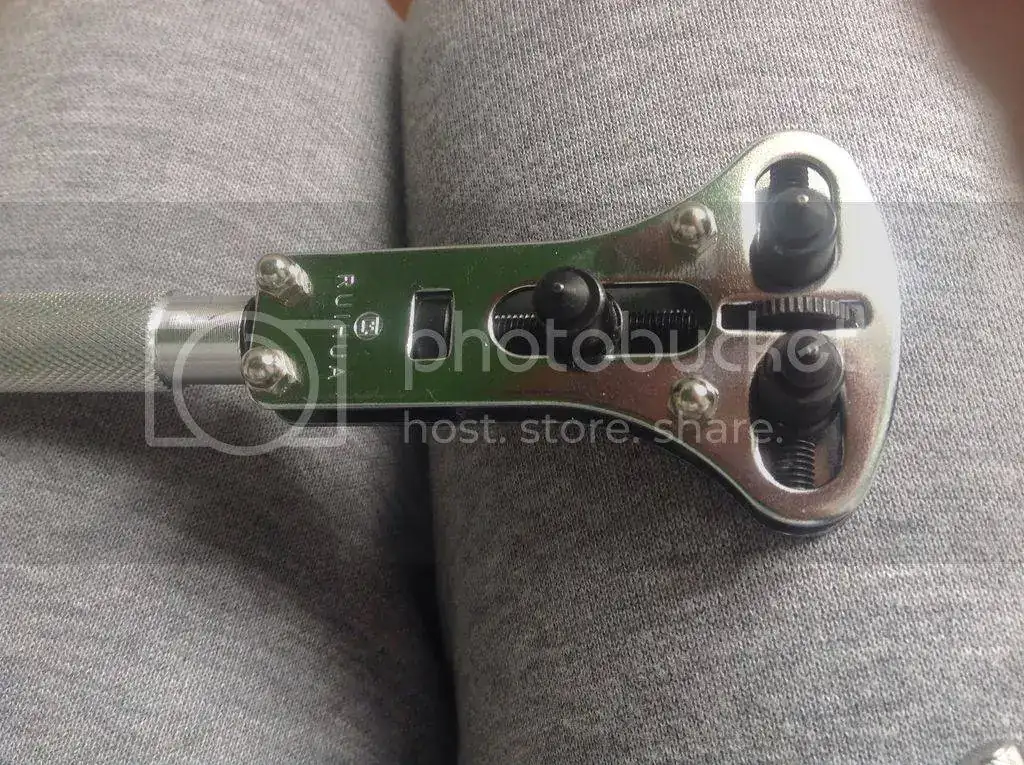

La llave de la que dispongo es esta tipo JAXA. Solo dispongo de ese tipo de puntos de contacto para la llave, redondos y finos.
El problema que, sujetando el reloj con la izquierda, regulo la Jaxa sobre tres de los rebajes de la tapa y giro antihorario, sin conseguir movimiento alguno mas alla de que la Jaxa, en cuanto empiezo a forzar, salta de los rebajes rayandome el reloj (tampoco me pone super triste, es un reloj duro que utilizo para bucear, pero jode).

Primero deberías inmovilizar el reloj, con una mordaza en condiciones, después fijar la mordaza a un tornillo de mesa, y por ultimo tirar la casi-llave esa y comprar
una herramienta en condiciones por experiencia estas chinas no valen para nada.
Cuando este fijado ya veras que fácil se hace el abrirlo.
Y si buceas cambia el kit completo de juntas que Citizen las tiene como repuesto.
