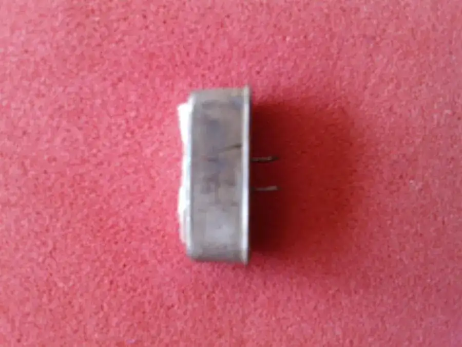

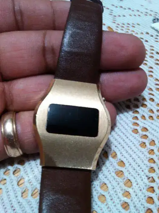

buenos dias, el otro dia de paseo por foros para saber que hacer con mi hanix led, lo que pasa es que se adelantaba mucho, una hora en 15 minutos, lei sobre el cambio en el osilador de cuarzo, pense que un reloj digital no se podia arreglar de ello, tome nota sobre que al cambiarlo, muy probablemente se arreglaria y, ¿que creen?, que se arreglo:
el enfermo

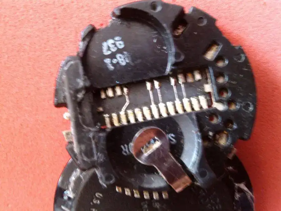

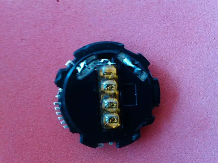

despues, busque un modulo, pero, acordandome de las frecuencias de "antes y despues", me busque uno mas o menos de la epoca:
que resulto ser de un texas instruments, serie 400, si no mas recuerdo:
y, le quito el osilador, quito el enfermo, eh aqui el malito:

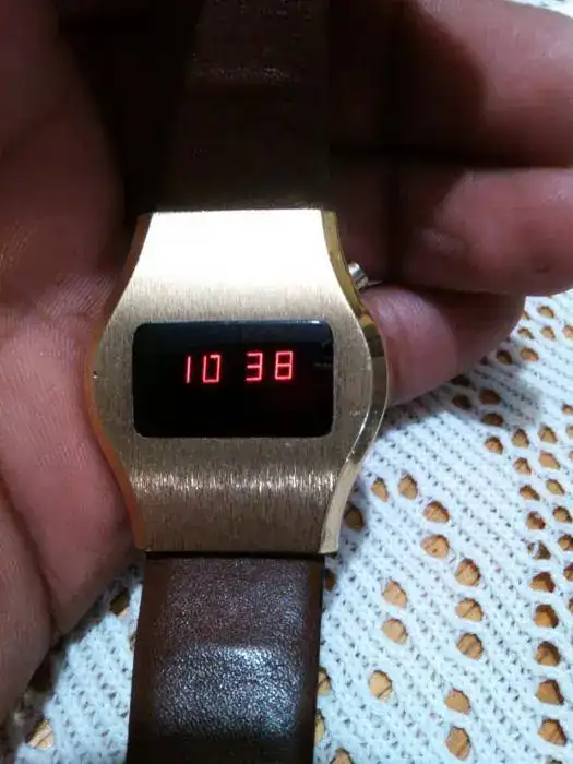

y ya, al colocarle las baterias, no se ha atrazado ni un minuto, con relacion a la hora del ordenador:
