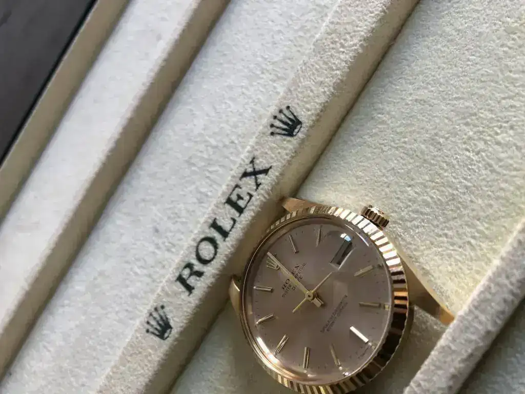

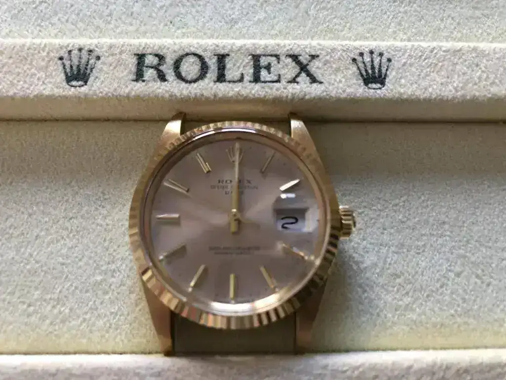

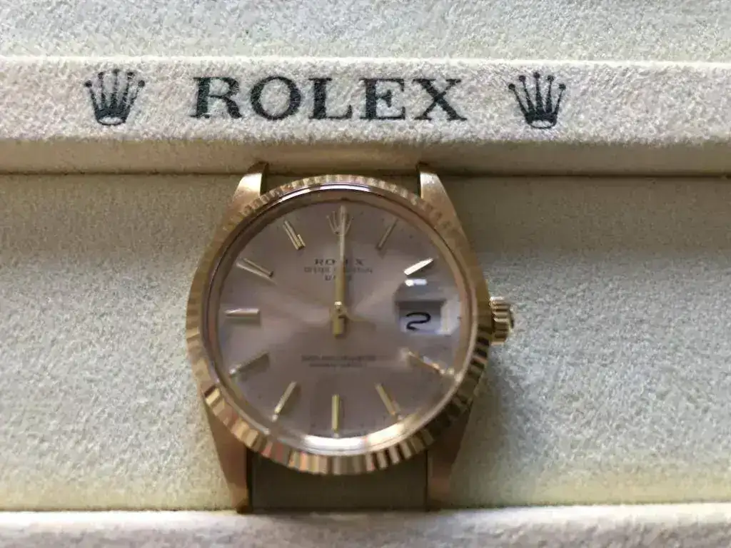

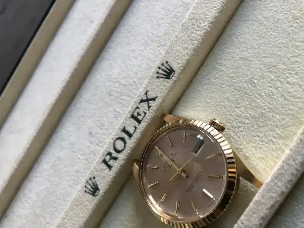

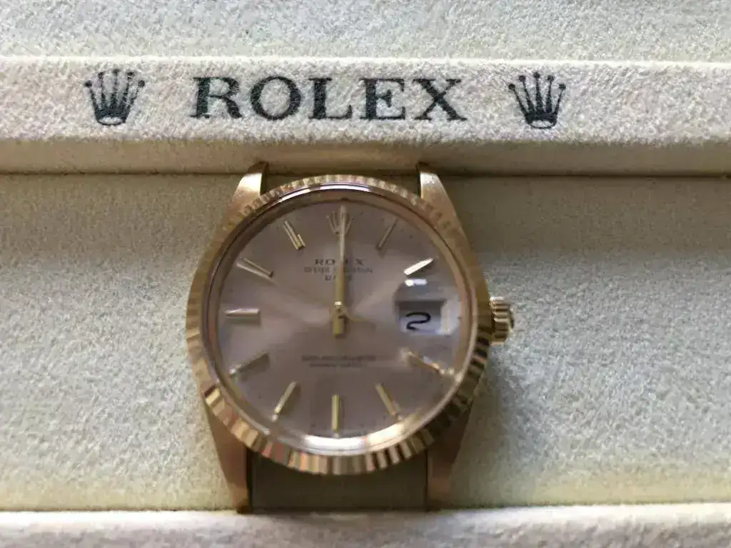

El caso es que me estoy fijando bien y puede que este ya viniera con al esfera plata, la verdad que ahora tengo la duda si la esfera de origen es champagne o plata , que opinais? Al natural se ve rosa palido , no entiendo como puede llegar de plata o champagne a un rosa tan palido . Lo indices estan impolutos , y la corona y la caña estan perfectos y funcionando a la perfeccion.
Finalmente lo he llevado al SAT , donde me han confirmado que el dial que llevaba de fabrica era el que queria ( plata con indices oro) , y yo pensando que era champagne ::bash::. Sigo sin entender como pude pasar del plata al rosa, pero bueno. Lo de la revision obligatoria no me importa puesto que aunque funcionaba, le tocaba. Ya os pondre fotos del antes y el despues.
Ver el archivos adjunto 745548Ver el archivos adjunto 745547
A mi en esas fotos me parece un poco color chocolate y lo veo bastante chulo, la verdad. Ya nos enseñarás fotos del cambio que seguro que queda genial también.
Vaya chocolate más raro comes. El que hay en mi casa es marrón oscuro, salvo que sea chocolate blanco.
Esa combinación que propones queda de lujo. Ojalá quede a tu gusto. Si no es indiscreción, me gustaría saber el presupuesto.

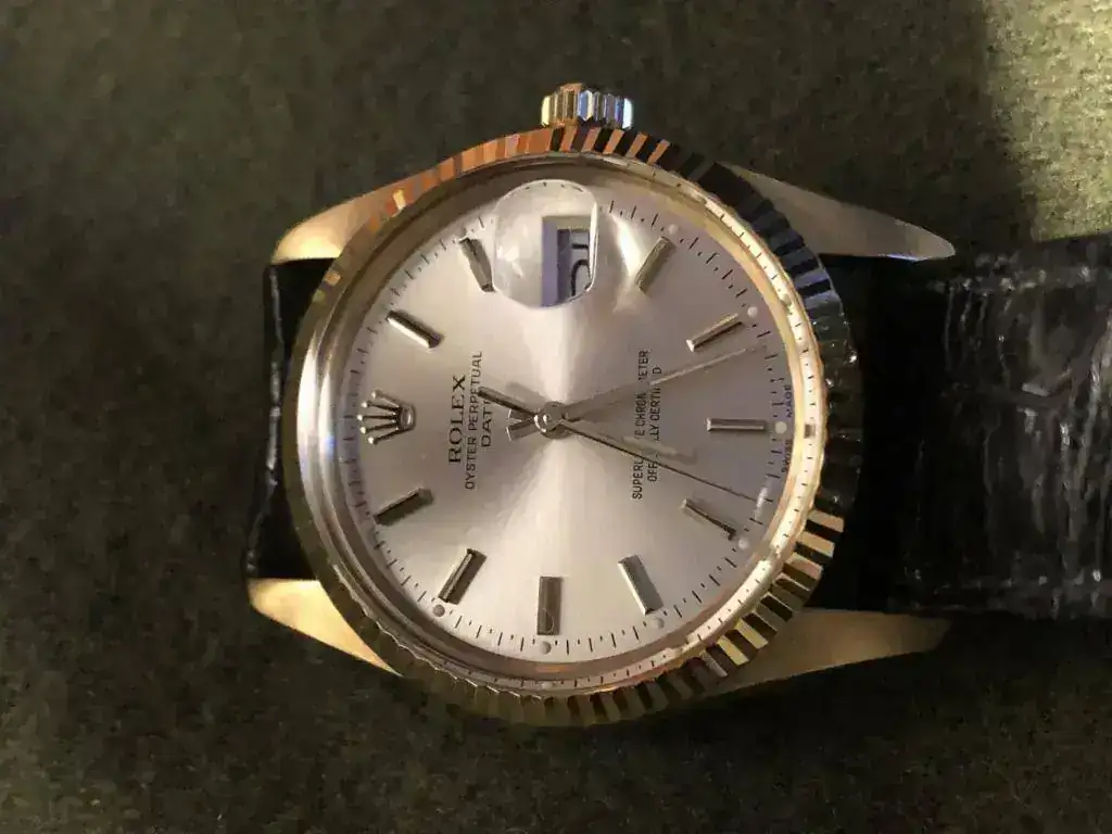

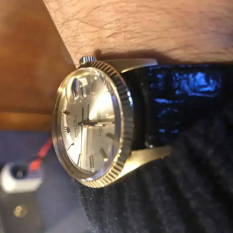

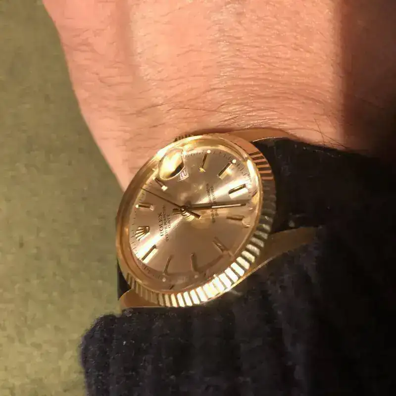

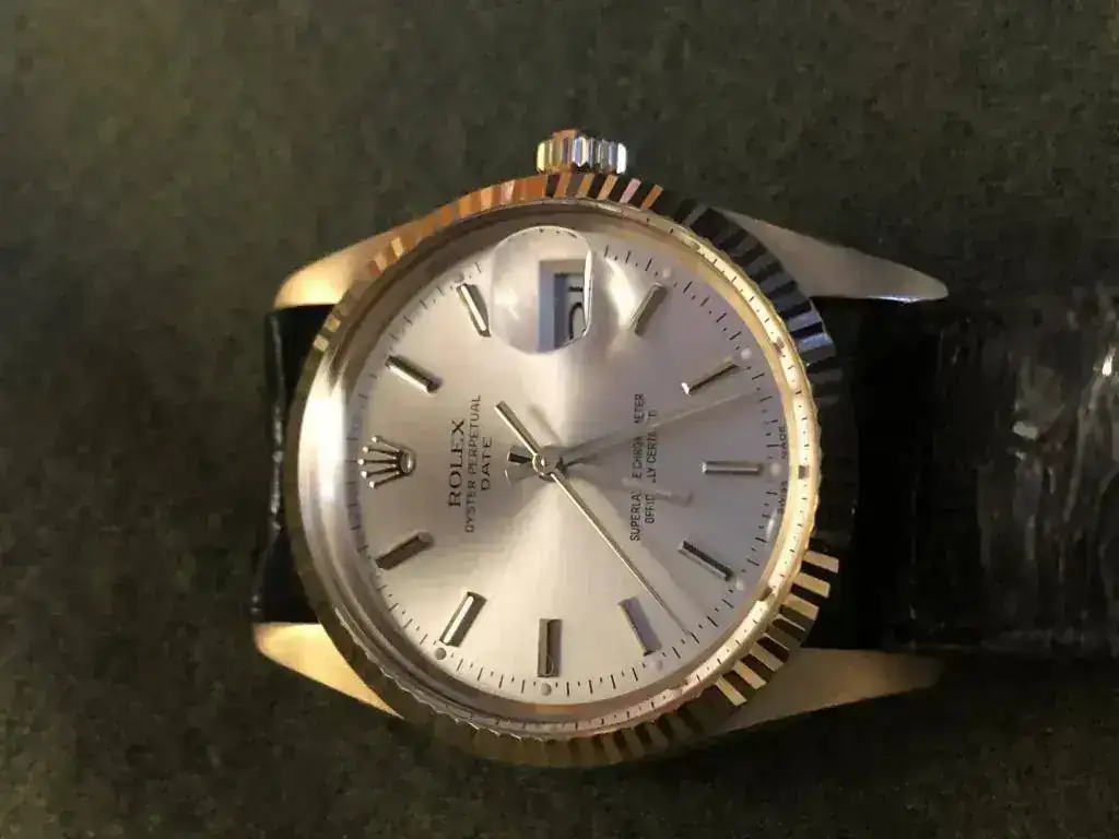

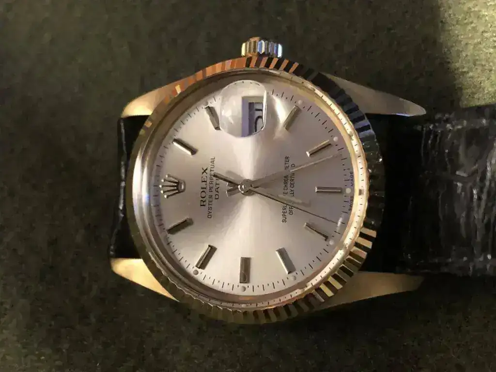

Buenos dias compañeros, hasta de aqui un mes y pico no tendre el reloj , por suerte tenian ese dial en Madrid , sino tranquilamente nos ibamos a 2-3 meses. Entre la revision y el dial casi 1000€ ( lo normal en los Date).Ya pondre fotos.
Hace unos dias lo fui a recoger y ha quedado de lujo.Rapidos y correctos en J.Roca/ Tous como siempre.
Ahora le toca ponerle una correa marron de aligator ( estoy dudando entre Hirsch o Abp).
