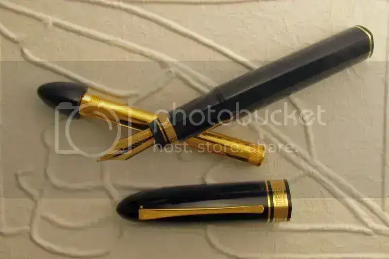

Cuando comentamos este tema de las Omas por cartuchos por mp, no me di cuenta de una gran ventaja que tiene esa Omas respecto a mi 360 (que también tiene ese sistema tipo traveler) y es que se puede separar la sección con el plumin del cuerpo. De ese modo, puedes accionar el convertidor sin problema y después montar el conjunto.
En el caso de la 360, el cuerpo no se puede separar de la sección, así pues, al colocar el convertidor en su interior, no se puede accionar.
Estoy un poco vago para hacer fotos :yawn:, pero he encontrado esta en la red que aunque de otro color, se muestra con el sistema de carga extraído y se puede ver como la sección y el cuerpo son de una sola pieza :(. Así que a usarla con cartuchos toca.
En fin, felicidades por la solución. Así esa pieza te dará aún más posibilidades para disfrutarla.
Un fuerte abrazo
uuyy, que mala limpieza tiene esa Omas ... así que no puedes aclarar con agua a presión, ni con cartucho, ni convertidor, ni siquiera una jeringilla? Si entiendo bien como funciona un cambio de color tinta debe ser un dolor.
No creas, tengo un sistema infalible para limpiar bien el plumín: lleno el cuerpo entero de agua (cabe un montón) y a soplar con todas las fuerzas!!
El agua pasa con la suficiente presión por el plumín sin problema.
Y después, la utilizo a modo de pajita y aspiro agua de un vaso, y da tiempo de sobras de dejar de absorber sin tragar agua y dejarte la lengua del color de la tinta :D.
Así pues, en ese aspecto no me supone un problema, pero en cambio, el estar condenado a los cartuchos, me fastidia bastante. Además, no lo he explicado antes, pero no me funciona con cartuchos rellenados, creo que es porque al tener que colocarlos de ese modo, debe quedar un poco de aire que rompe la capilaridad y se acaba cortando el flujo. Me queda volverlo a intentar con una tinta más fluida a ver si lo consigo.
Sería perfecto el conseguir una solución como la de franquipani, pero no se me ocurre ninguna "reversible", ya que la idea de cortar la pieza metálica ya la he pensado pero la descarto.
Rubèn
