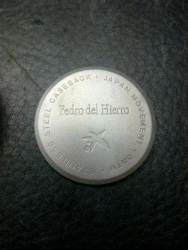

Hola amigos,abro este hilo para mostraros el aspecto nuevo de mi reloj Pedro del Hierro tras someterlo bajo chorro de arena.
Este reloj es conocido entre la gente y seguramente algún forero lo ha tenido porque lo regalaban en La Caixa al domiciliar los pagos...

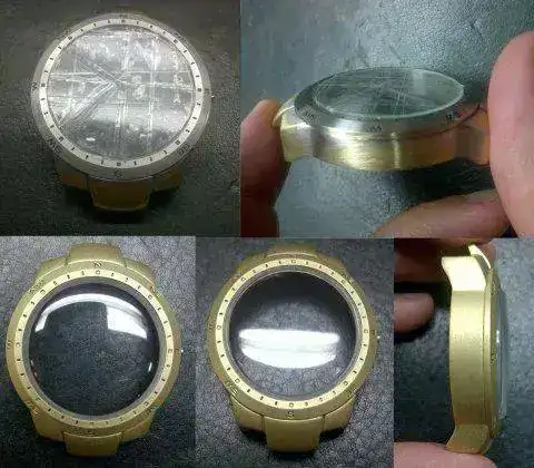

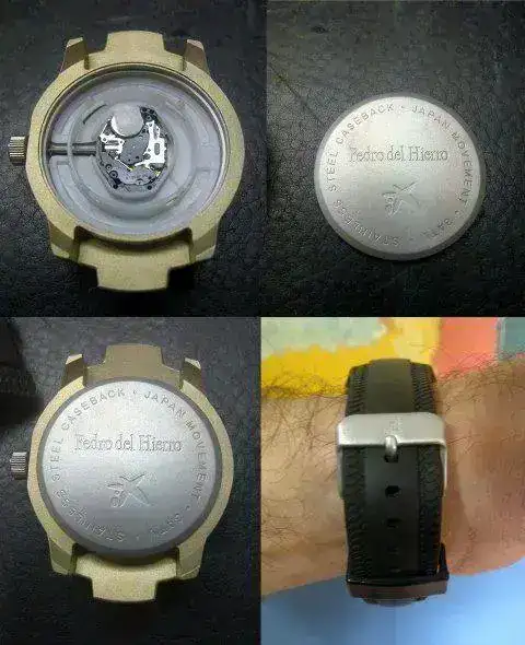

Es un reloj de cuarzo y aunque su color original era tipo acero,se había decolorado.Con el uso,habían aparecido marcas doradas puesto que su caja es de latón.Después de abrirlo y extraer la tija,saqué el movimiento entero (dial,agujas y maquinaria) junto con la bata.Enmascaré el cristal mineral y lo pulvericé con chorro de arena.Decidí cambiarle el cristal por uno de plexiglass bombé para conseguir un efecto de escotilla de barco.
Me gustó mucho el resultado final y decidí montarlo de nuevo. También hice el mismo tratamiento a la tapa trasera y a la hebilla de la correa.Como se puede comprobar,el arenado no es suficiente para borrar grabados en las cajas,pero si elimina la pintura de los indices.Hubo que pintarlos de nuevo con pintura de esmalte en frío. Es importante remarcar que para realizar este proceso se deben usar cajas de materiales consistentes (acero,latón,bronce,etc...) porque una mala aleación puede provocar poros y faltas de difícil solución.

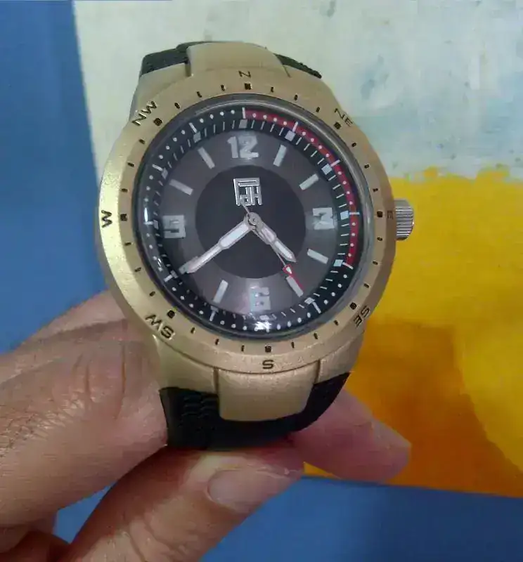

Aquí el resultado final y hace que parezca un reloj totalmente distinto.Si alguien tiene dudas sobre el proceso,que no repare en comentarlas para poder resolverlas juntos.
Saludos cordiales.

Sin duda le has dado una nueva vida! mucho mas chulo en el color final que el original

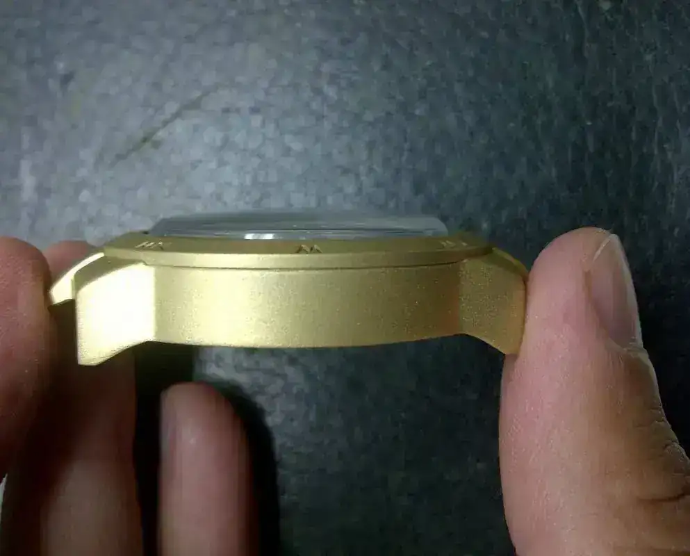

Subo estas fotos en detalle para apreciar su textura:
