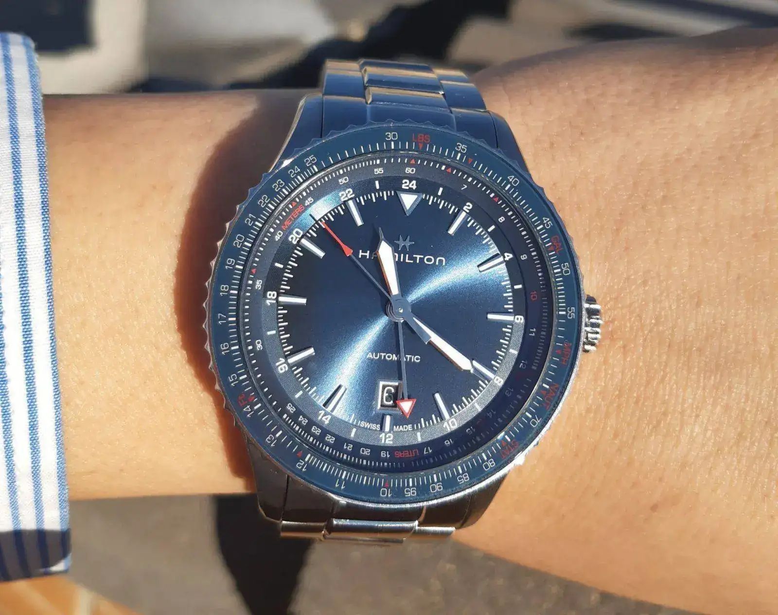

Muy buenas a todos y felices reyes!!!
Me acaban de traer el Hamilton Aviation converter GMT con calibre H14, me encanta!!!
Pero no consigo cambiar la fecha ya que no es igual que en el antiguo calibre ETA GMT. La corona es rosada, al desenroscar, en "posición 0" damos carga al reloj, en "posición 1" mueve hacia adelante o hacia atrás la aguja de las horas y en "posición 2" mueve hacia adelante y atrás la aguja GMT y el minutero, pero en ninguna de ellas mueve la fecha. No sé si hay otra posición más sacando todavía más la corona, pero me da miedo forzarla.
Este es el bicho.
Reacciones: nando545 y osmpo
La he cambiado dando vueltas y vueltas al ajuste de la hora hasta llegar al día deseado, pero es un coñazo hacerlo así

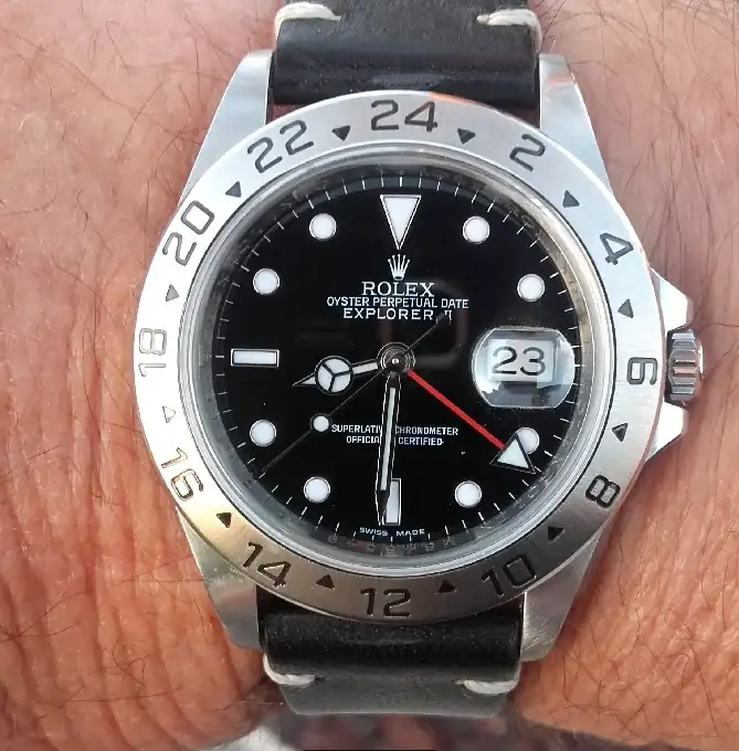

GMT Master II si, el GMT Master sin II tiene cambio fecha rapido.

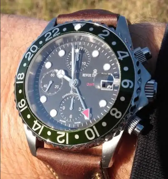

El Revue Thommen con Valjox 7750 tiene en Posicion 1 hacia arriba cambio de la aguaj 24 y hacia abajo cambio fecha rapido, gana con distancia contra Rolex, Omega y los demas, como el Hamilton.
Si se lo lleva todos los dias y viajas mucho, no pasa nada. Los que solo llevan estos relojes dos dias, pues es complicado ajustarlo.
Aqui el 7750 GMT, genial, me sorprende que Omega y Rolex no son capaz de hacerlo asi:
El Explorer II lo mismo, fecha rapido no hay, muy mal:

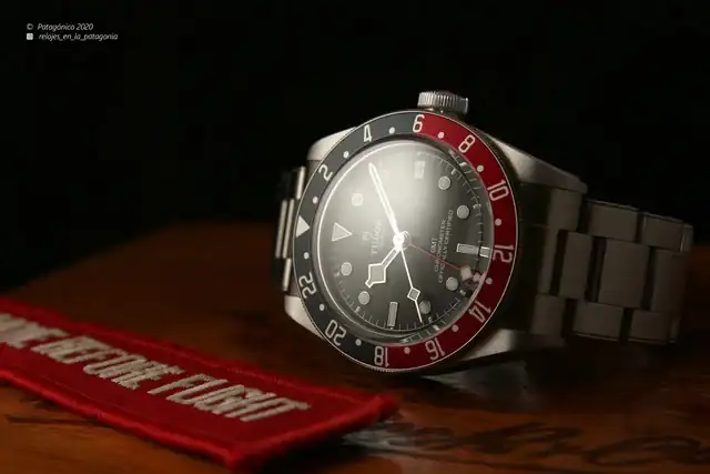

El Tudor GMT tampoco tiene cambio rápido de fecha.
