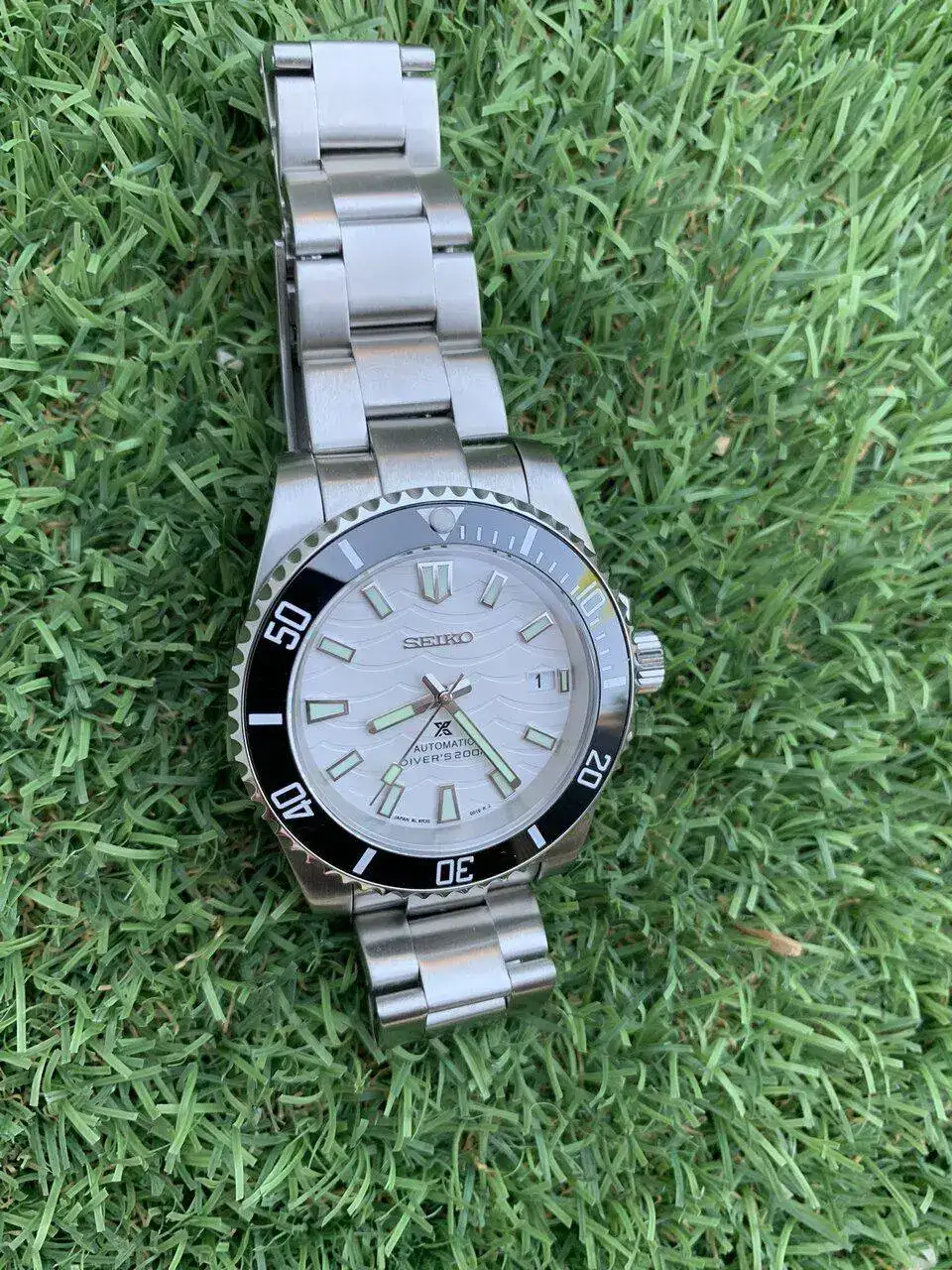

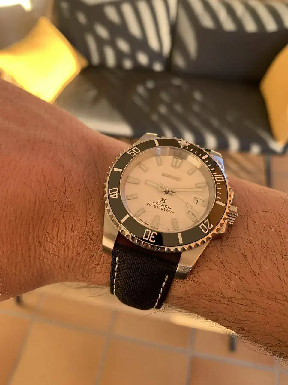

Buenas tardes; tras mucho meditarlo debido a mi penosa destreza con las manos me decidí a intentar montar un mod.
Compré todos los componentes en Aliexpress y el viernes llegó por fin el dial (por cierto con error por mi parte, más adelante lo explico…), así que me faltó tiempo para liarme con el montaje.
El problema es el siguiente:

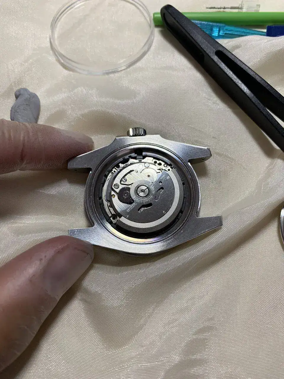

El NH36 que he montado lo he modificado antes de nada quitando el disco del día de la semana y la ruedecilla blanca para convertirlo en un NH35 y le planto el dial encima.
Hasta aquí todo bien.
Más tarde monto la manecilla de las horas a las 12 en punto y hago la comprobación girando la corona hasta ver que tras dos vueltas el número de día cambia correctamente a las 12 en punto.
Sigue todo según los planes.
Ahora viene lo bueno, al montar la manecilla de los minutos también a las 12 y hacer la comprobación veo que todas las horas en punto cuadran perfectamente la dos manecillas, pero el día me cambia entre 8 y 6 minutos antes de que las dos manecillas apunten a las 12:00.
He montado y desmontado las agujas más de cinco veces y siempre se repite lo mismo…
No es un fallo grande y me asombra que desde el viernes el reloj va en -1seg/día!!!, pero me tiene loco pensando que he hecho mal.
Os dejo unas fotos:
En el dial metí la pata, lo pedí sin el logo de Seiko porque quería poner uno propio (abrí un hilo hace unos días preguntando por unas pegatinas para personalizar diales…) pero no me di cuenta hasta que llegó y fue culpa mía…
