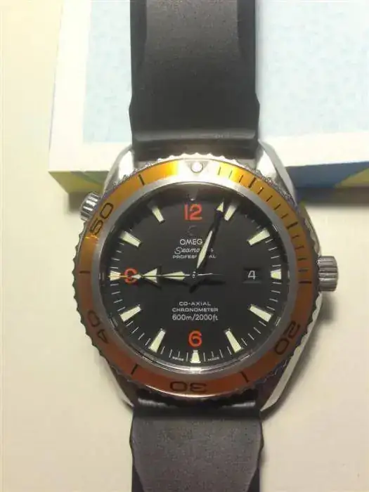

Hola, quiero cambiar el Bisel naranja de mi Omega PO 45 por uno nuevo de color Negro.
Donde me acondejais que lo lleve en Alicante::Dbt::
De antemano agradezco la colaboracion.

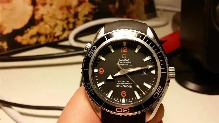

Caramba el de la foto que he sacado de la web Omega (
) es mi P.O. con bisel obscuro.

Por Fin, gracias al consejo de JAVIMSK, compre el insert para el bisel de mi PO y lo he cambiado yo mismo.
Si, como suena, yo mismo. No tiene ningun secreto, para mi sorpresa es casi mas facil cambiar el insert del bisel que la correa.
Os dejo una foto del antes y el despues.
Ver el archivos adjunto 184147 Ver el archivos adjunto 184146
A ver cómo le trata el paso del tiempo. Es cerámico? porque, puede ser resultado de la foto, no lo parece y la graduación parece algo más delgada así como el espacio entre el zafiro y el insert; a veces ángulos y luz en las fotos devuelven impresiones diferentes a cómo se vería en vivo.

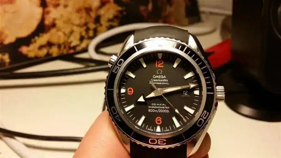

Pongo una foto del mío-cerámico-con algo más de definición
Ha quedado muy bien, también te ánimo para que nos expliques como se sustituye.

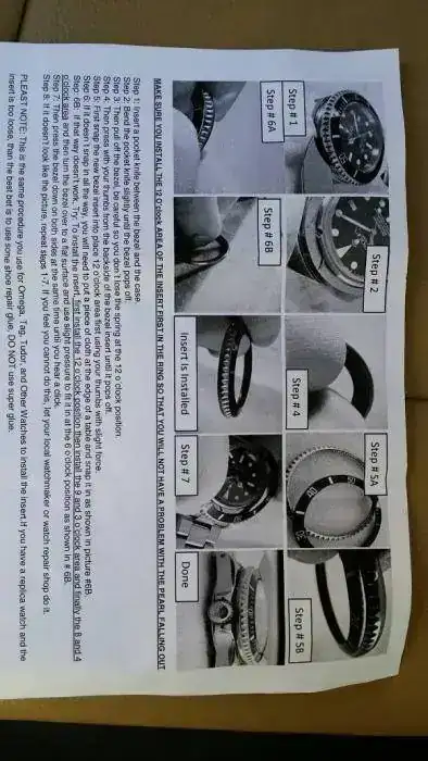

Es tan facil como dicen las instrucciones.
Lo que da un poco mas de yuyu es palanquear el bisel desde debajo, pero con un poco de cuidado no marcas la caja y sale bien , porque va encajado a presion, y el insert tambien va encajado a presion.
No se tarda mas de dos minutos en hacerlo.
