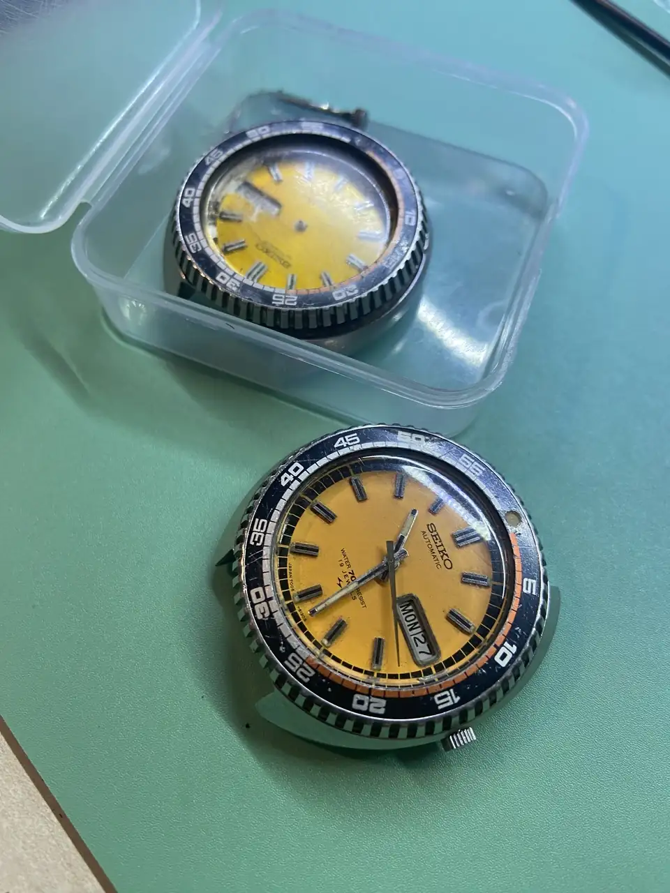

Pues por fin he encontrado un reloj donante para este seiko que tenía con unas agujas que no le correspondían.
El procedimiento es muy sencillo casi lo más difícil es quitar la tapa del reloj, aunque si se quiere hacer con cuidado es imprescindible tomar una serie de medidas como es, por ejemplo cubrir las agujas y el dial con un Trozo de una bolsa de plástico
Aqui el donante

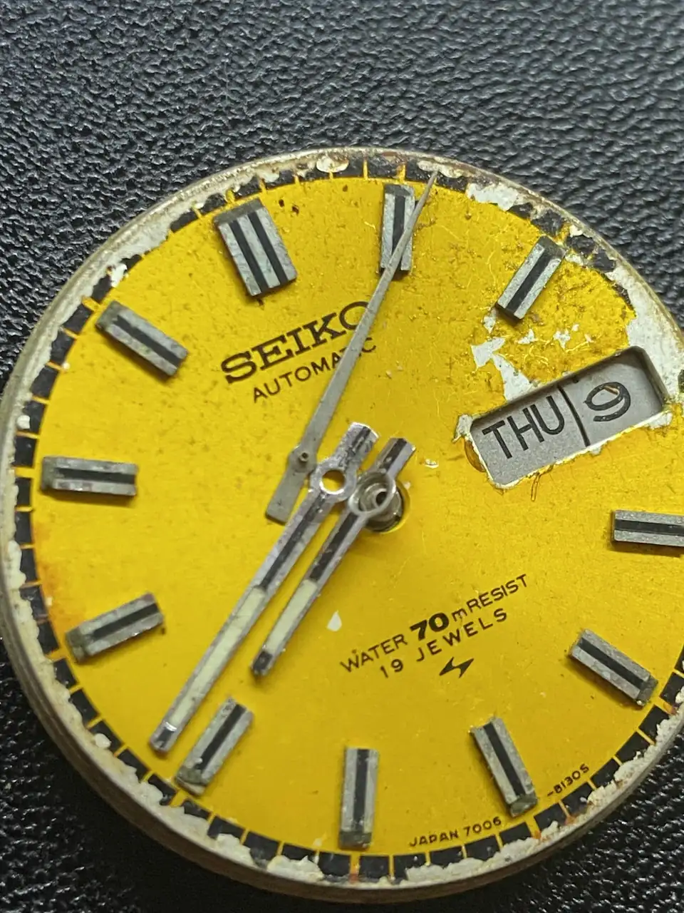

Para quitar las agujas se puede utilizar desde pinzas hasta un una herramienta específica para extracción de agujas presto o bien dos palancas
Una vez hemos quitado las agujas recomiendo dejarlas en la posición de las 12 y no demorarse mucho para volverla a ponerlas en esa misma posición. Asi lograremos que el cambio de fecha funcione bien. Siempre se puede poner la tija e ir girando hasta que cambie la fecha y hacerlo despacito para no pasarte. Así eso serían las 12 y es donde tienes que poner la aguja horaria y la minutera

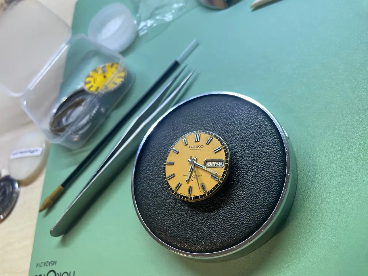

Para insertar las agujas yo lo que uso es la mina de un boli Bic eso es lo que mejor me funciona para evitar dañarla segunde todas las demás herramientas hacen su función pero no también como esta en mi opinión

Básicamente cuentas con un tubo que tiene un espacio hueco perfecto para que no te cargues la rueda del segundero, manteniendo además una superficie suficiente como para ejercer presión de forma horizontal y sin dejar marcas
Mucho mejor que la soluciones comerciales que he visto y probado
