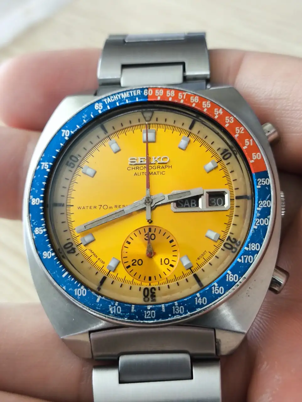

Esto es una ñapa que he hecho con el Pogue, que no ha quedado tan mal, además el color es el mismo, "Rojo Carmin o Rojo carmesí", en algunos es este y en otros es "rojo tomate" que es más amarillento. Y este es el resultado, no profesional y gratis.
En primer lugar, este es el reloj con lo que quedaba del color de serie.

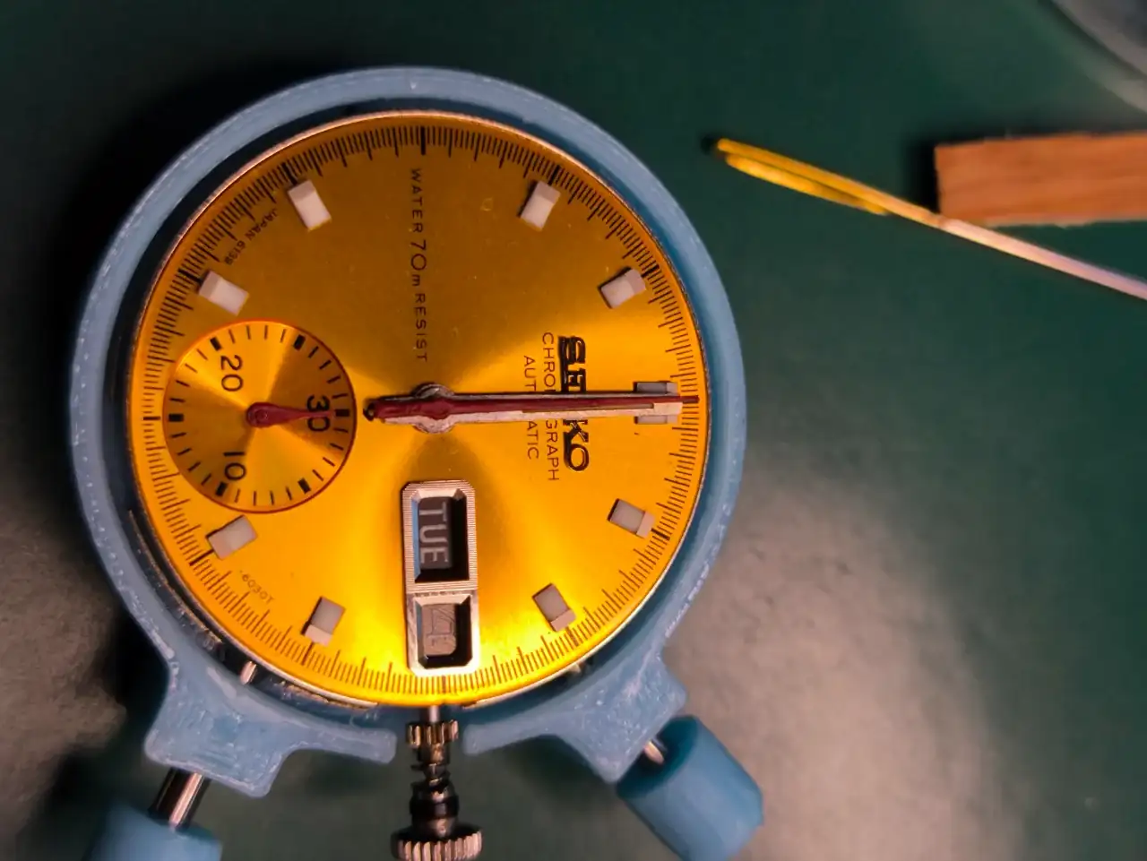

Y este con las agujas pintadas (la Segundera solo está pintada en donde no tenía pintura):

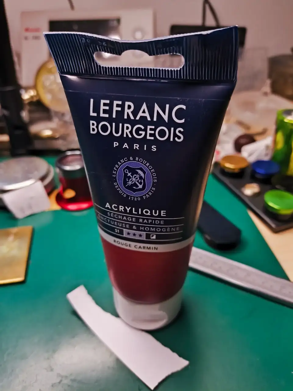

Esta es la pintura que he usado:

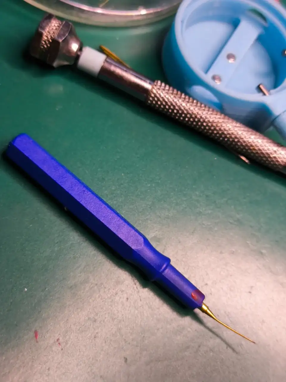

Y luego la he disuelto un poco con agua, porque si no, está muy viscosa y no queda uniforme. Después la he aplicado con un aceitador viejo, la consistencia es como la del lúmen y se deja toda una gota por encima, al secar queda bien.
El resultado no es profesional ni mucho menos, pero es gratis.

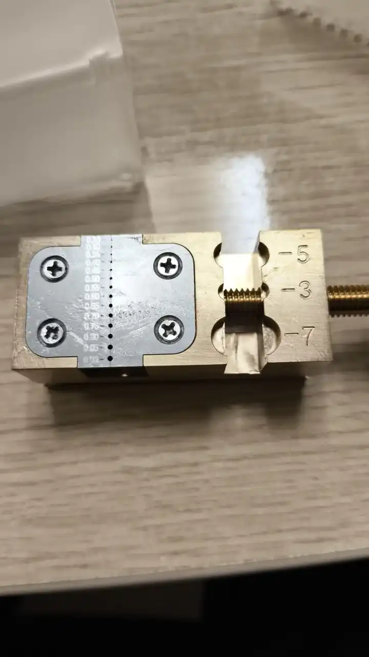

También he estado practicando con una herramienta nueva que uso para cerrar los cañones de la aguja y cerrarlos un poquito cuando están vencidos.
Por ejemplo si el eje cabe en el de 0'50mm, lo pongo en el de 0,45mm y lo habré cerrado media décima, o lo que viene siendo 0'025mm por lado, hablando de diámetro, o sea una chispitina
La verdad es que me ha funcionado muy bien, ahora las agujas hacían resistencia a entrar, no como antes que iban muy sueltas.
Ver el archivos adjunto 2957865
Donde la compraste?
