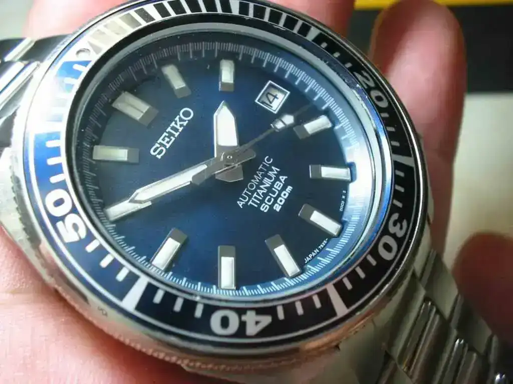

Al final este fue el resultado.
Gracias a tod@s.
